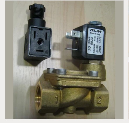

He pillado esta espero que me valga
no son nada baratas

la diferencia entre las válvulas realmente es el uso y presión del fluido. una de agua te vale para una de gas o aire, siendo metálica aguanta mas presión y si el fluido es corrosivo usa inox. todo lo demás sino es uso industrial y continuado no requiere mirarlo mucho acosta de mejor precio. mirar también los tiempos de actuación de la bobina, actuar sobre ella cada x segundos puede suponer que muera prematuramente.
Re: Duda funcionamiento electrovalvula
07 Ago 2014, 21:44
Mientras la bobina tenga un factor de marcha (ED) del 100% ese dato es irrelevante: se avería primero la membrana que cualquier otro
componente de la válvula. Eso sí, al tener tan poco entrehierro que atraer, la bobina de una electroválvula es menos duradera que la de
un contactor (p.e.) y más sensible a las variaciones de tensión, sobre todo las que van conectadas directamente a la red (230 V)
