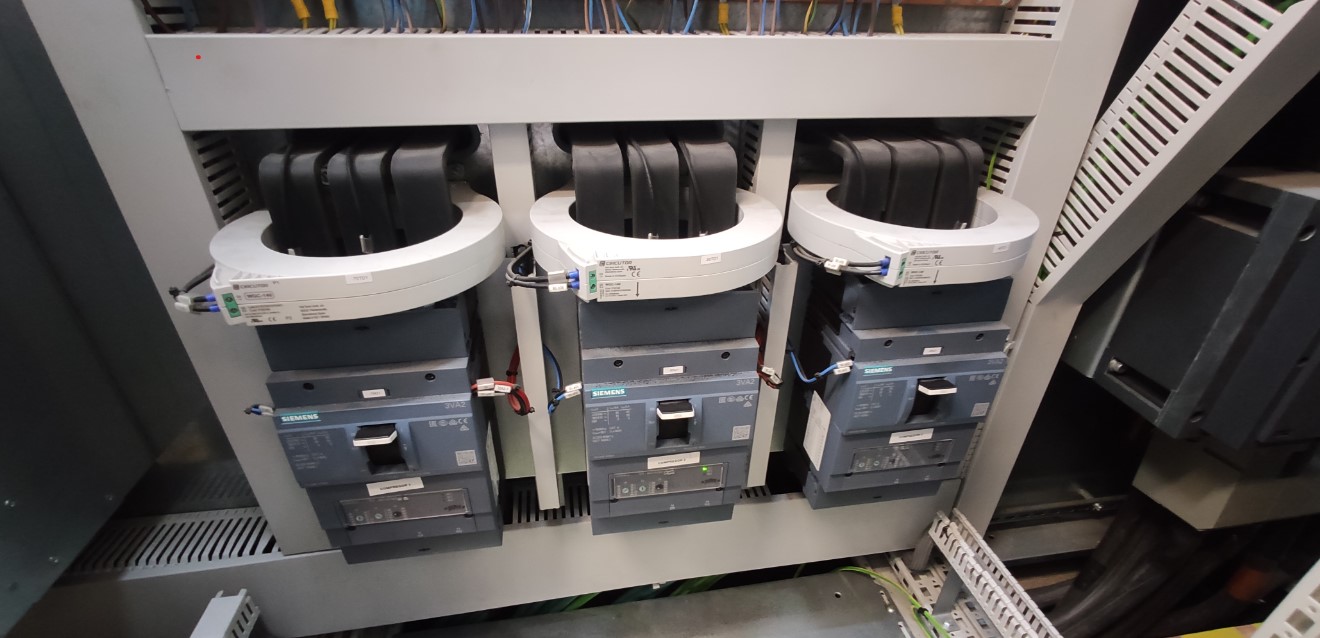

Buenas,
Me gustaría realizar mediciones temporales de consumo con analizadores de redes durante 1 semana en 3 compresores (In=400 A). Observando el subcuadro veo que apenas hay espacio para colocar los trafos de intensidad (pinzas flexibles o trafos de nuclo abierto). ¿Existe alguna opción para realizar mediciones en este cuadro o qué alternativas podría tener?
Adjunto imagenes:
https://ibb.co/f4WwqFf
https://ibb.co/RynbwVk

Ahí no coge la pinza ( ni las Rogowski) pero si quitas la chapa de protección del fondo del cuadro podrás acceder a los conductores de salida. Si provienen de una manguera 3P/4P (en lugar de conductores unipolares) pela lo que haga falta, que eso no perjudica para nada. Y si tienes acceso al cuadro, por la parte posterior, quita la tapa, que ahí estén los embarrados y te dejará colocar las Rogowski, ya que las conexiones van escalonadas
Eso sí, para manipular por la parte posterior del armario debieras quitar tensión previamente, pues si no se tomaron las medidas de seguridad en el montaje (para que las puertas NUNCA puedan caer sobre los embarrados) podrías tener un accidente serio

Y como ves, poco sitio hay por ahí para los terminales de una pinza (aunque sean flexibles......o Roglospppppppkkki......, perdón, se me ha liado la lengua) :D
