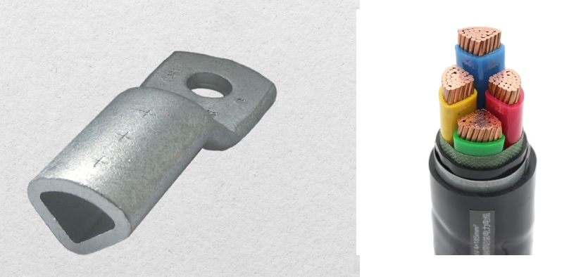

Sí, la manguera de 300 mm2 se las trae. Pero más se la traían aquellos cables BAJO PLOMO Y BLINDADOS (fleje de acero). Como digo aquella manguera era de 3,5 conductores "sectoriales" (el conductor sectorial en lugar de ser redondo es "triangular" -como un sector circular-). Hay terminales específicos para ellos, pero cuando no se encuentran hay que pelearse para meter el cable en uno "normal"
Alimentaban a unos motores a 220 V de unas soplantes. La fábrica estaba toda a 380 V, pero en esa zona había un CT de 220 V. El motivo de porqué estaba así lo supe, pero ya no lo recuerdo (fue a principios de los ´70)
Para darles la curvatura de entrada al motor: con una PULL-LIFT de cadena
Referente al uso de manguera, o cable unifilar, va en función de "como sople el viento de quien diseña"(que nunca tiró de un cable en su vida, seguro) (la manguera es más económica). En un Centro de Proceso de Datos, que me tocó ampliar, los SAI´s estaban alimentados con manguera de 3,5x150mm2 (trafos a 208 V que es la tensión con la que trabajan los ordenadores BULL-americanos-)
