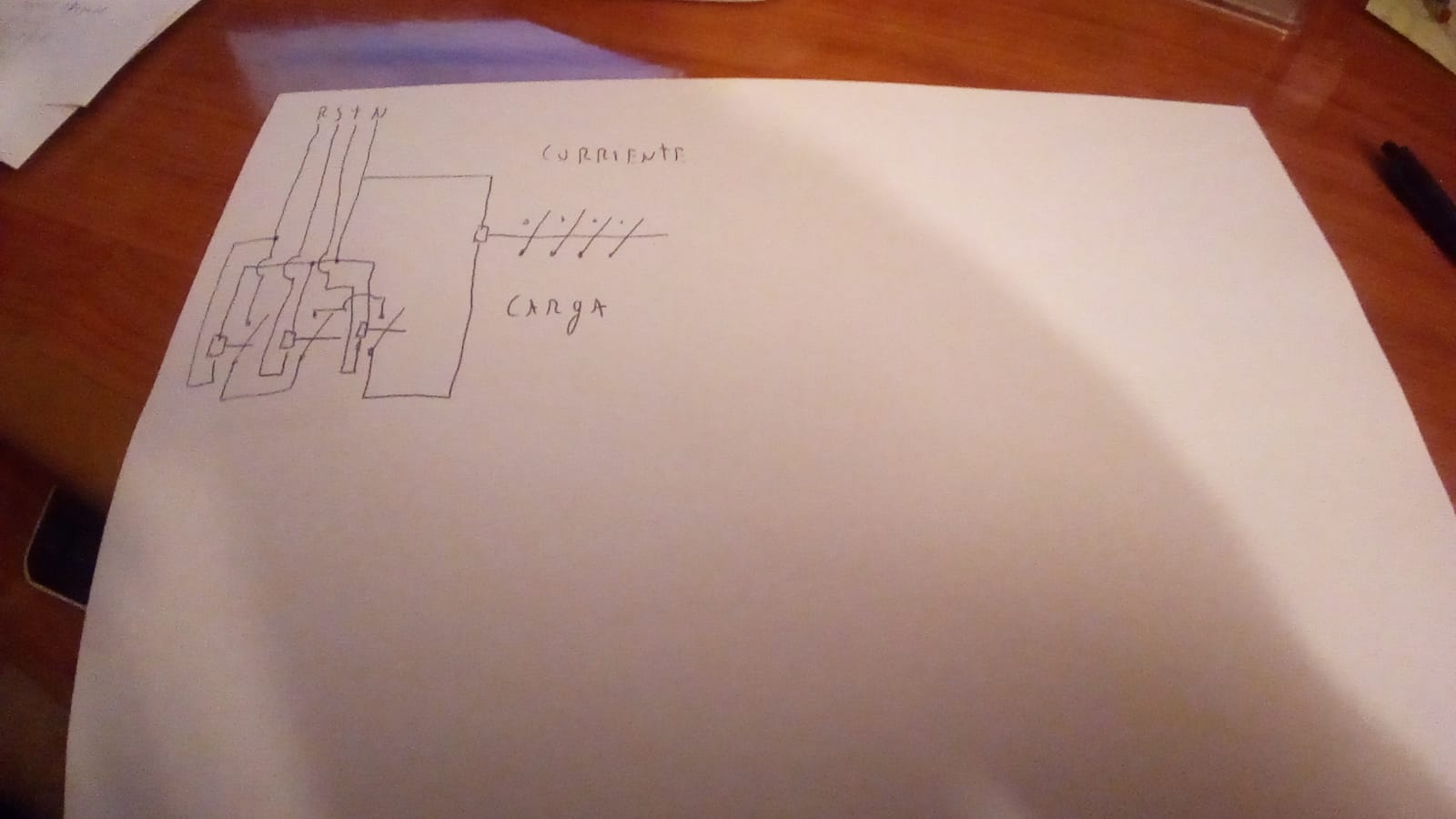

Conectar contactores trifásicos en serie
14 May 2019, 18:31
Hola. Se me rompió un relé termico trifásico y van a tardar una semana en entregarme no nuevo. Mi duda es si, para proteger el equipo de la falta de una fase puedo instalar tres contactores trifásicos en serie, siendo que conecto la bobina de cada uno a una fase distinta.
lo puedes hacer con un contactor trifasico y tres contactores monofasicos o tres reles

Re: Conectar contactores trifásicos en serie
21 May 2019, 17:32
Los contactores no son un elemento de protección, solo de activacion o corte.
Quiza con los 3 contactores protejas contra la falta de fase, pero no contra sobrecorrientes.
Además el sistema se podria hacer con 3 reles actuando sobre el circuito de maniobra, con los 3 contactos NC en serie con la alimentacion de la maniobra.
