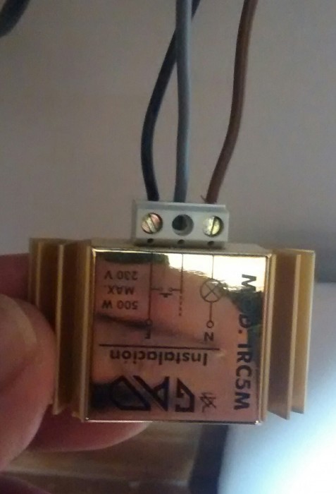

Quiero sustituir las pastillas GAD IRC5M que tengo para regular mediante pulsadores las luces (de incandescencia) de mi casa por telerruptores. El cambio de reguladores por telerruptores es por dos motivos relacionados:
1. quiero cambiar las lámparas de incandescencia por lámparas LED
2. quiero prescindir de la regulación (a penas la usamos)
El caso es que no me aclaro con las conexiones que tendría que hacer para cambiar el GAD por el telerruptor ... al GAD llegan 3 cables (adjunto foto) y en los telerruptores bipolares de 230V AC que he visto por el foro llegan 6 cables ... ¿seríais tan amables de indicarme cómo "recablear" para conseguir sustituir los GADs por los telerruptores?
En concreto el telerruptor que he visto recomendado en el foro es éste: http://www.elinstaladorelectricista.es/ ... inder.html
Y la foto del cableado actual del regulador GAD es ésta:
Regulador GAD IRC5M
Muchísimas gracias !!

Ese tipo de telerruptores los tienes con 1 ó 2 contactos, no obstante el de 2 contactos se puede utilizar
para operar con 1 sólo contacto. Te adjunto el diagrama de cómo es
Habría otra posibilidad que es utilizar un telerruptor de 2 contactos para cortar los 2 hilos de la lámpara
con lo cual si utilizamos lámparas de LED no les quedaría persistencia luminosa. Si se entiende el esquema
es fácil de deducir cómo es
Añadir que si se utilizan pulsadores luminosos ese telerruptor llevaría un aditamento colocado en paralelo
con la bobina de mando

Te adjunto el esquema...y los siguientes salvedades: No conozco físicamente ese telerruptor por lo cual no sé cómo están configurados
sus contactos internamente, es decir la distancia y el aislamiento que hay entre ambos. Quiere decir esto que si no hay una barrera física
de por medio los contactos (fácil de ver, al ser la tapa transparente) no se podrían conmutar esos contactos metiendo fase y neutro, tal y
como figura en el esquema
. Esto es así debido a que el aire ionizado que se produce en el corte es conductor, por ello, a la larga, se
produciría un cortocircuito. Así que habría que verificar previamente la idoneidad de este modelo de telerruptor para esa función
Em cuanto a la persistencia luminosa en los LED se da fundamentalmente con la utilización de interruptores con señalización, con base
metálica o por estar invertido el común que llega a la lámpara. Los LED necesitan pocos miliamperios para su funcionamiento y cualquier pequeña
derivación los puede hacer alumbrar tal y como se cita
