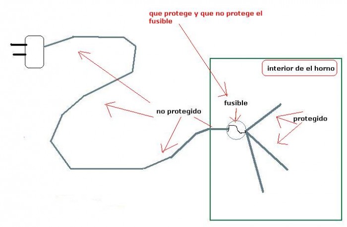

pejeverde escribió:
........................... y que el instalador no tenga que pensar..........................
y el costo de NO TENER QUE PENSAR ES .......
pejeverde escribió:
Pues esta claro que dicho cable estará protegido igualmente pero no por el C25, sino por la proteccion que interiormente en el propio horno montara el fabricante generalmente fusible.
un fusible salta si el corto se da DESPUES de el mismo .
quedate tranquilo, dudo mucho que cualquier otro de este foro se hubiese dado cuenta siquiera.

Haber es mi primer texto en el foro, no suplanto a nadie y es lo que veo, cierto es que me falta mucho que aprender, y en ese sentido te doy la razon, pero mi interpretación del fusible en el horno, es que nos asegura la protección contra la posibilidad de una sobrecarga de la linea. Hago un simil como de si fuera una cadena, donde eslabon, mas debil será elfusible, luego antes una sobrecarga rompera el fusible, y no quemaría la clavija del enchufe, ni la base schuko, que pongas, igualmente protegería el cable de alimentacion del horno. Contra cortocircuito, hombre se cae de maduro que aguas arriba de ese fusible no habrá protección por el, pero para ese tendremos el IGA, que entiendo que con tener una sola protección en cabeza del circuito que me proteja contra corto en cualquier punto de la instalación basta. ESto te lo indica claramente el reglamento, que si bien para sobrecargas tenemos que proteger cualquier linea que derivemos de una principal en cuanto a corto si, o bien podemos lograr selectividad utilizariamos protecciones individiduales tambien en cada derivación, pero sino es posible lograr esa selectividad con asegurarla en cabeza de linea es suficiente. ITC-22. En cuadros de vivienda los PIAS en cuanto a corto protege el fase,(no el neutro)pero son de disparo instantaneos en caso de corto luego sin posibilidad de selectividad, con lo que sera el IGA el que proteja en todas sus lineas el corto, tanto en la fase como en el neutro. Por lo menos esto es lo que me han dicho y le veo la logica.

pescados escribió:
Hola a todos
Te pudo el ansia. Se habla de sobrecargas, no de cortocircuitos. El cable estaría protegido por el fusible, al cortar, cesa la actividad en el circuito. Es correcto lo que dice el compi.
A ver esos cuatro fallos. Como sean como este...
