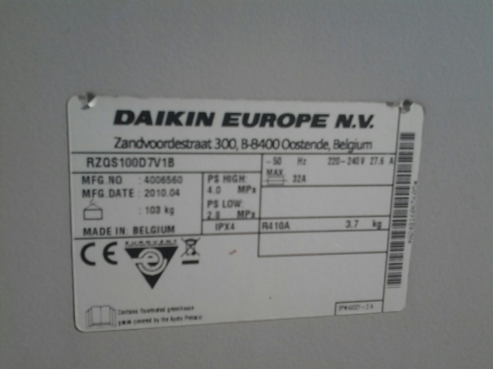

Muy buenas, tengo una duda bastante urgente, a ver si durante esta tarde me la aclaran y puedo ir mañana a dar de alta la luz a mi piso. No se que potencia contratar con Fecsa Endesa, es un piso normal con TV, nevera, lavadora y lavaplatos, pero tiene la peculiaridad de que tiene un sistema de aire acondicionado y bomba de calor Daikin que me han comentado que eleva bastante la potencia utilizada. Adjunto foto de la placa del mismo y a ver si me ayuda. Gracias de antemano.

Hola, para ser un piso normal tiene un aire acondicionado industrial.
Si no me equivoco solo el aire ya consume cerca de 6 Kw, si a eso le sumas una potencia a contratar standard para un piso normal de unos 3,3 Kw te sale una potencia de 9,2 Kw para estar tranquilo. Quizas podrias ajustar y probar con la de 8 Kw si no tienes ni cocina ni termo electrico.

Oks, todo es electrico, cocina i vitro incluidAs
Re: DUDA URGENTE
28 Oct 2015, 23:14
Hola, yo no te aconsejo contratar menos de 8kW (35A), de hecho para no ir justo lo ideal serían 10,35kW (45A).
Para esta potencia quizá hubiera sido mejor una máquina y suministro trifasicos. Con estas potencias en monofasica toca trabajar con cables gruesos y grandes amperajes.

Consulta haber si puedes usar esa máquina a mitad de potencia, porque vamos... Menudo cacharro.
Cuánto has contratado finalmente?

Es que no solamente me da aire acondicionado, tambien calefaccion, ya que el anterior propietario de la vivienda se instalo este cacharro para que calentara i enfriara el piso de 90 m2. Tenia otra opcion que era deshabilitar ese cacharro y volver a recibir el aire caliente y frio de la comunidad de vecinos, pero me dijeron que es muy caro y que el anterior propietario se paso a el Daikin individual para ahorrar. Finalmente contrate 9,2 que es la misma potencia que tenia el anterior propietario. Este año provare con Daikin i el proximo con el servicio de la comunidad de propietarios, que si bien es comunitario, tiene los contadores de consumos individualizaos. Lo unico bueno de todo esto es que yo solo pago factura de luz y no necesito gas natural.
