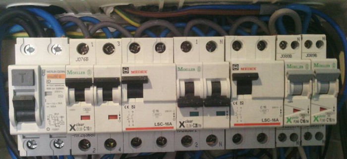

Buenas,
Estoy arreglando mi cuadro de distribución y quisiera saber si venden raíles para puentear y eliminar los cables.
Como veis tengo muy poco espacio en la parte superior y quiero sustituir los cables por raíles o no sé qué nombre técnico tienen.
He buscado en ebay sin éxito y por eso preguntaba aquí, si sabéis de alguna tienda no muy cara. Necesito pocos puentes.

http://www.leroymerlin.es/fp/13794270/p ... 3-legrand-
Peine eléctrico de 10mm te servirá

Gracias jgjuan.
Me recomendáis poner peine? queda más limpio y curioso, no?

También he visto peine para unipolar y cuesta la mitad. También vale para fase y neutro, no?

Busca por Peine de conexion

Es que como tengo del tipo pln también, pues no sé si se podrán cortar.
Digo yo, que no estoy muy puesto en eso,: si el puente es "unipolar" tendrás que poner 2, con lo cual la ganancia
no la hay por ningún lado. Y otra cosa es que tienes automáticos de paso diferente (los 2 últimos) con lo cual para
esos no te serviría. (yo lo que tú pondría la tapa del cuadro y lo dejaría como está) :mrgreen:
...Eso sí, antes haría una termografía... ¡Pero con todos los consumos en servicio...! :mrgreen:

Es el cuadro de mi vivienda y creo que no hace falta termografia.
Quizá lo deje como está, lleva así 7 años y sólo era por mejorar la instalación.

Si decides no cambiar nada, nunca está de mas un reapriete de bornes.
