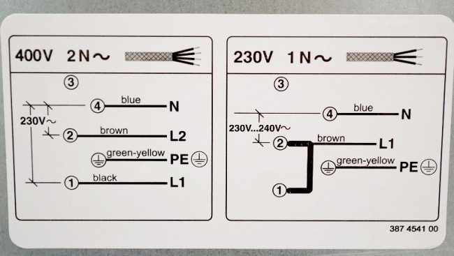

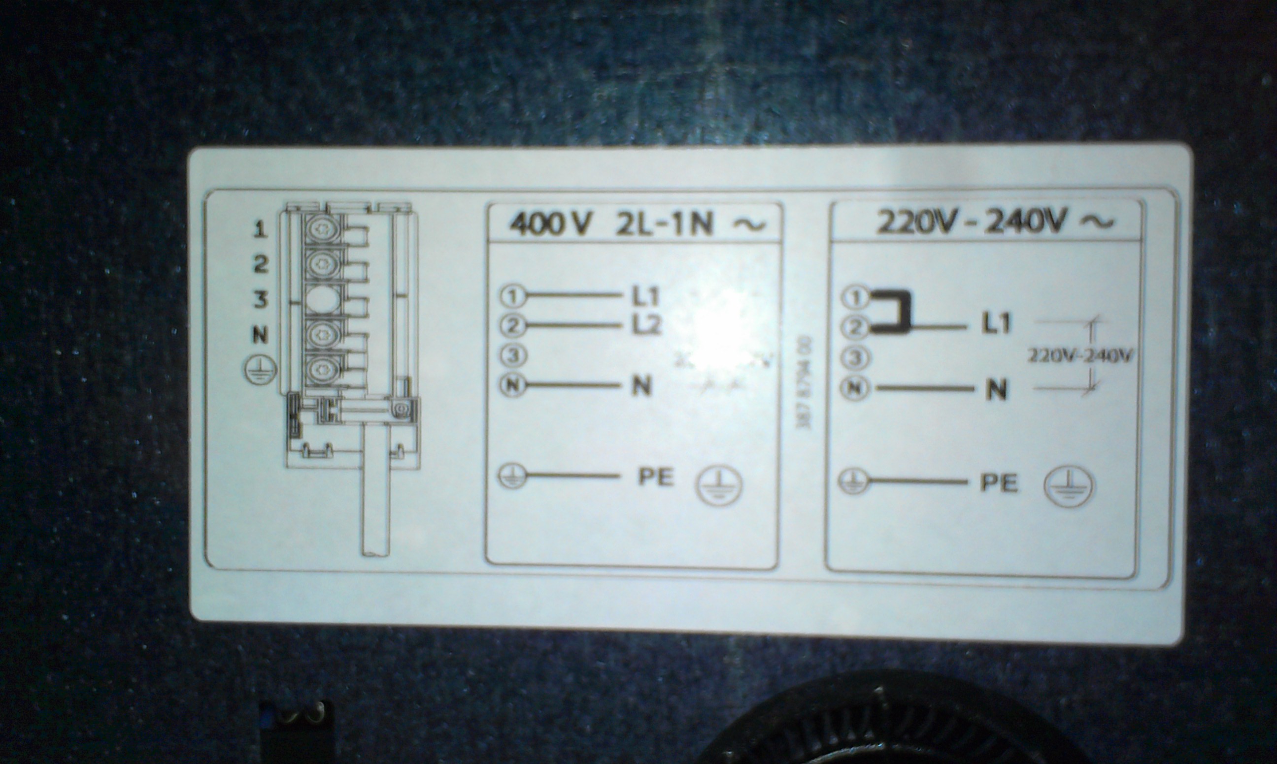

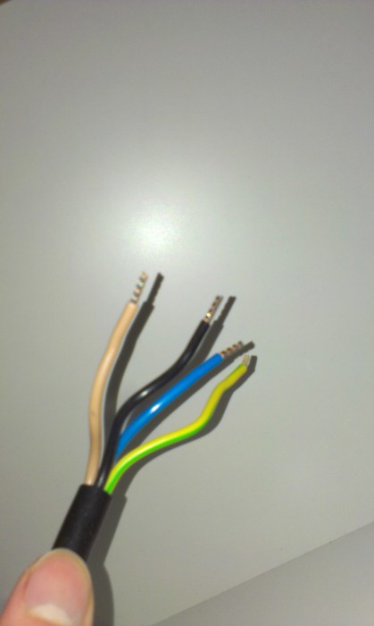

Instalar placa de inducción
16 Feb 2015, 12:18
estoy intentando instalar una placa de inducción. En la instalación tengo un enchufe con 3 fases (amarillo/verde, azul, negro, marron y gris) pero la placa viene solo con 2 fases (amarillo/verde, azul, negro y marron). De que manera debo conectar los cables? Qué debo hacer con el cable gris del enchufe?
Dejo un par de fotos:
1,2 y 3 para la placa de inducción
2 fases
Saludos y gracias

Pon una foto del esquema de conexiones que viene en el manual de la placa...

me imagino que sera así la conexion

Esta es

Supongo que con el esquema ya dedujiste la conexión, pero si no es así debes proceder del modo siguiente:
> Saber qué tensión tienes en la vivienda: trifásico 400 V ; trifásico 230 V ó monofásico 230 V. Eso
lo ves en la factura de la suministradora, o lo compruebas con un tester
> si tienes trifásico 400 V te sobraría una fase. Conectas según esquema Izda> Negro fase, gris fase, azul neutro
y amarillo/verde tierra
> Si tienes monofásico 230 V conectas según esquema derecha > negro/gris fase, azul neutro y a/v tierra
ANTES DE CONECTAR NADA CERCIÓRATE QUE LOS COLORES DE LOS CABLES COINCIDEN CON LOS
NÚMEROS DE CONEXIÓN. No vaya a ser la hostia que por ahí haya andado un "manitas" y haya hecho
de las suyas
Te recomiendo que encargues el trabajo a un electricista, que comprobará el correcto consumo y aislamiento
de la placa

El electricista hizo la instalación eléctrica y dejó los cables para la placa de inducción preparada de 3 fases, supongo que al tener 3 fases ese enchufe es trifásico 400V (los demás enchufes de la casa son monofásicos). Aunque debo medirlo para asegurarme.
En el caso de ser trifásico 400V, conecto simplemente cada cable con su color y dejo la fase gris sin conectar? O debo hacer algo con esa fase?
Gracias de antemano y un saludo.

Como ves tú cocina se puede alimentar a 400 V CON DOS FASES Y NEUTRO (y tierra), y en tu manguera
tienes 4 hilos: el azul que corresponde siempre al neutro, el negro, que correspondería a una fase, el gris
que sería la otra fase y el verde amarillo, que sería la tierra. Por tanto te sobra una de las fases que llegan
a ese enchufe
Pero cerciórate de que los colores coincidan con los números que hay en el esquema, como te dije en el
anterior post
