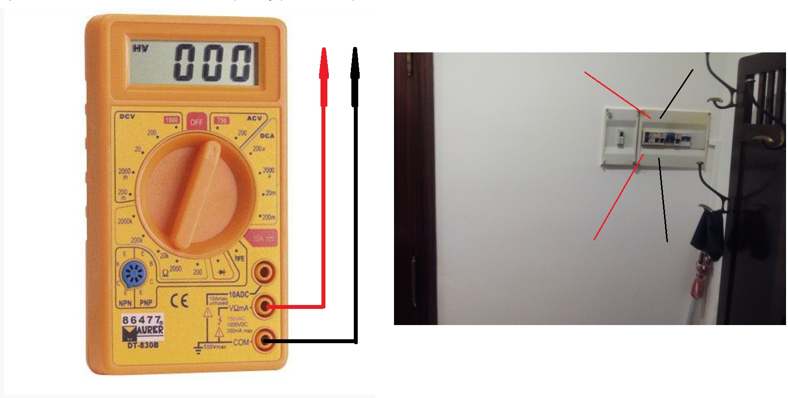

A ver empecemos por lo basico.
¿Has probado en otra parte de la casa? Trae un alargador y saca la corriente de otra parte de la casa, por ejemplo de la cocina que suele ser mas consistente la instalacion.
¿Sabes si te entran 220v en la casa? Coje un polimetro y mide a la entrada del cuadro si tienes 230v.
En la foto tienes el polimetro, en el chino cuestan unos 5€ y si no lo vas a usar mas, no es caro por averiguar el dato del voltaje en el cuadro de entrada, cuando lo tengas lo pones como en la foto y con los palitos, pinchas en el neutro y en el fase, te ha de dar unos 230v.
Por lo pronto estoy con Litrizgz, lo suyo es que avises a un profesional que casi seguro que sabra por donde va el tema.

Piijo2k escribió:
1. Trae un alargador y saca la corriente de otra parte de la casa, por ejemplo de la cocina que suele ser mas consistente la instalacion
2. ¿Sabes si te entran 220v en la casa? Coje un polimetro y mide a la entrada del cuadro si tienes 230v.
Gracias, aquí ya tengo tema que hacer. Me compraré un polímetro y haré lo del alargador estos días (supongo que dices enchufar al ordenador a la cocina con un alargador a ver si pasa lo mismo, buena idea para descartar.

Los dos estan bien pero te toca esperar de 21 dias a 1 mes y lo de puesto en casa es un decir, dependes del señor de Correos.
Lo dicho por 5€ tienes unos en los "chinos" que para lo que vas a usarlo, va de sobra.
Puedes buscar un alargador o irte un rato a la cocina, salon, o a otra habitacion.
