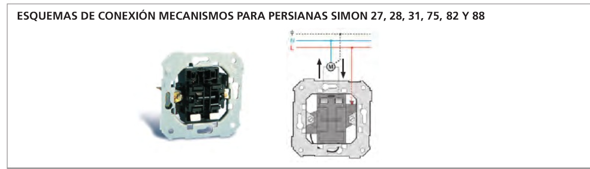

En la casa del pueblo nos han instalado esta semana pasada dos ventanas con persianas motorizadas. Habían dejado el cable del motor colgando y había que subir y bajar "pinchando" en los bornes del prolongador. El tema es que había visto hace tiempo quelos mecanismos de persianas tienen dos teclas con flechas y como tenía un par de interruptores dobles, los he puesto de manera momentánea, avisando en casa que no se puede dar a las dos teclas de manera simultanea y que cuando pulsas una por ejemplo para bajar, baja la persiana, el fin de carrera para el motor, entonces "despulsamos" el interruptor.
Mi duda es: como funcionan a nivel interno los mecanismos para subir y bajar persianas. ¿Son tipo pulsadores' (se abre el circuito al dejar de pulsar) o interruptores como los que he puesto (abres y cierras tu). ¿Tienen algún mecanismo para que no funcionen las dos teclas a la vez?
Por otro lado me surge la duda que pasaría si en la situación de ahora pulso la tecla para bajar, baja la persiana, sin "despulsar" esa tecla, pulso la de subir... ¿que pasaría?

normalmente los motores de persianas vienen con finales de carrera en subida y bajada ,por lo tanto no pasaría nada , los mecanismos de persiana funcionan igual k un doble interruptor , con la diferencia de k noes posible pulsar los dos a la vez sin romperlos, si pulsas subida el mecanismo automáticamente desenclava bajada . una cosa no te aconsejo k pulses los dos a la vez lo mas probable es k rompas el motor
personalmente pondría un conmutador provisionalmente , así te quitas de problemas
La cosa es bien sencilla: un pulsador enclavado que da salida a una marcha u otra del motor. Dependiendo del modelo
que se escoja puede ser un doble pulsador enclavado, pero también puede ser una sola tecla de 3 posiciones, con lo cual
no hay tal posibilidad de pulsar ambos a la vez. En el catálogo de Simón (y de cualquier otro fabricante) los puedes ver. El
esquema de conexión para ambos modelos es este:
(no se que pasa pero no se pueden incorporar archivos adjuntos)
Re: DUDA: Mecanimo Persianas
15 Sep 2014, 21:08
la imagen que faltaba

El conmutador podría valer pero sólo podría subir o bajar por completo las persianas, no dejarlas a medias como ahora. Ya he localizado los pulsadores de persiana de la serie de mecanismo que tengo instalada.
Si eres un poco "manitas", y trabajas con material de Simón, que sepas que se podría hacer colocando dos pequeños muelles,
con lo cual se queda la tecla en la posición intermedia y ya tendrías dos pulsadores enclavados...

Hola. ¿Cómo se podría hacer? ¿Tiene alguna mueca o algo para meter un muelle? Cuando dices que se quede en la posición intermedia el conmutador supongo que será no cierra ni un circuito ni el otro, pero para eso necesitaría dos muelles que empujaran la tecla por arriba y por abajo no?
