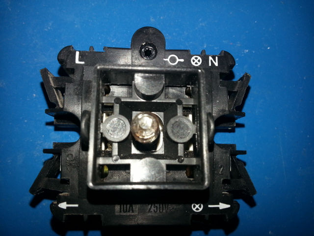

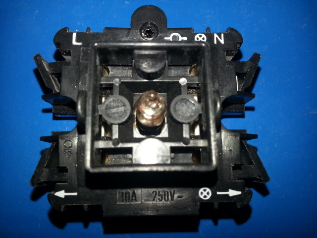

a ver si me podéis echar una mano para montar estos conmutadores con piloto. Los quité hace unos años y ahora me no me aclaro como volverlos a instalar. Os dejo unas fotos de la parte delantera y trasera del mecanismo.

He hecho varias pruebas pero nada.. se me encienden los pilotos cuando se enciende la bombilla.. y tiene que ser al revés.. que cuando esté apagada la bombilla se enciendas los pilotos...
Las vueltas del conmutado son las dos patillas de abajo (las de las flechitas) porque eso lo he probado como conmutador normal y si que funciona (usando para entrada y salida la patilla L de cada mecanismo) El que me tiene loco es el luminoso...
a ver si alguno me da la clave...

Si te fijas, en la foto de abajo, en N y en la parte inferior hay una flechita, en los dos tambien hay un simbolo de una bombilla, de ahi sacas los dos cables para el otro conmutador y del otro conmutador a la bombilla. La fase la pones en la parte izquierda en cualquiera de los dos, ya sea L o la flecha de abajo

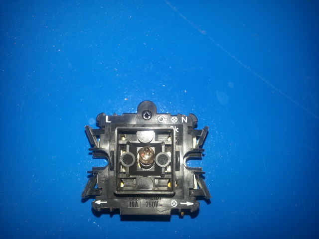

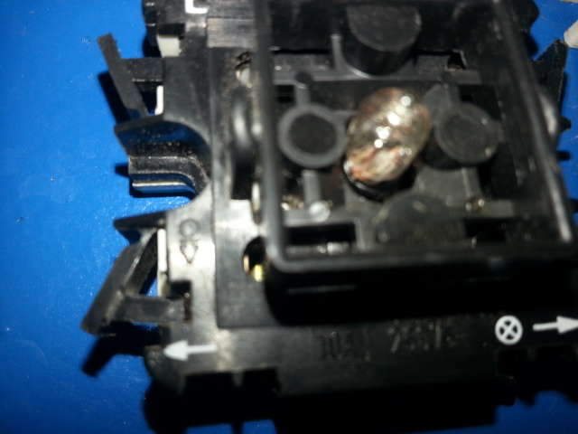

Por cierto, no habia visto esa forma de rotularlo, pon fotos de los laterales a ver si trae un esquema sino tendras que medir continuidad patilla con patilla

Hola Perezoso, lo primero gracias por intentar ayudarme. He hecho el montaje que me has dicho pero no funciona. He heho lo siente... (fijandonos en la foto de abajo, en la que se ven negros los mecanismos) fase a la patilla L, de N y flechita de abajo a la derecha (los dos con si­mbolo de luminaria) a los otros dos equivalentes del otro mecanimos, del segundo mecanimos de la patilla L a la bombilla y de la bombilla al neutro cerrando el circuito. En este segundo mecanimos he probado tambienn sacar de la patilla de abajo a la izda (la de debajo de L) a la bombilla y de la bombilla al neutro de la red pero nada.. :(
Como conmutadores sin piloto si funcionan usando las patillas de abajo (las de las flechas una con simbolo de bombilla y la otra que no lo tiene), de estas a las rquivalentes del segundo mecanismo.. luego de L a la bombilla y de la bombilla al neutro de red. Asi­ funciona como conmutador.

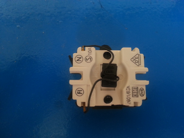

en loslatetales no hay ningun esquema...
en la parte de atras de las cajas donde se insertan los mecanimos (son de superficie y de exterior) pone "wechsel 2601/6"
otra cosa es que en los dos mecanimos uno tiene un 1 y otro un 2 e la patilla de flecha y simbolo de luminaria, os paso la foto

prueba también a hacer los mismo de antes pero los cables al otro conmutador conéctalos donde va la flecha. Marca cada entrada con un numero o una letra y mide continuidad entre entre ellos en las dos posiciones del conmutador. Creo que no es un conmutador sino un doble interruptor.
