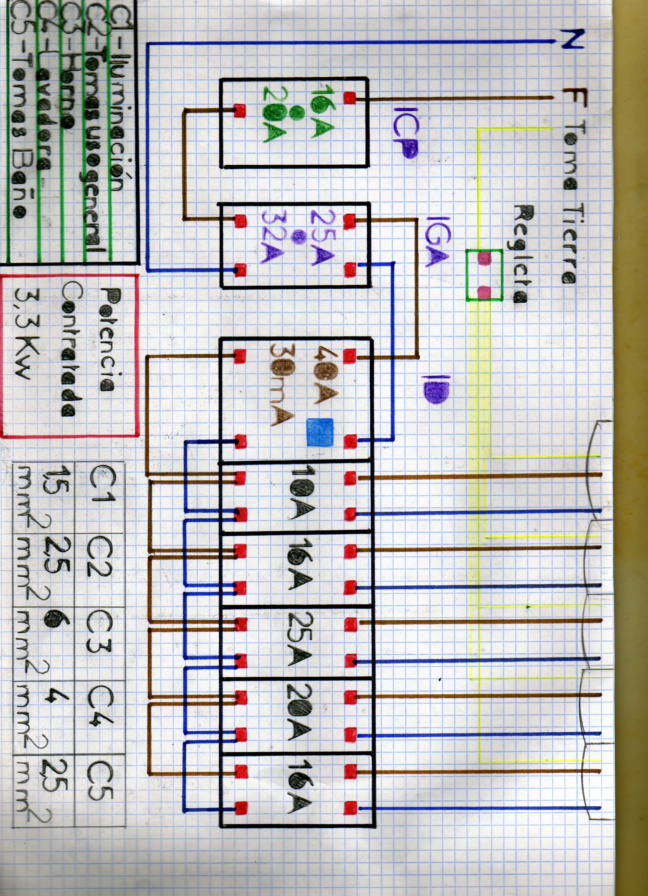

CABLEADO CUADRO ELECTRICO
31 Mar 2014, 12:52
Si a este circuito le añado el C9 (Aire Acondicionado) y C10 (Secadora)
Se considera Electrificación Elevada o puedo desdoblar algún circuito.
Gracias y un saludo

Re: CABLEADO CUADRO ELECTRICO
31 Mar 2014, 13:59
Si tiene aire acondicionado tiene consideración de electrificación elevada, pero eso no quiere decir que tengas que contratar obligatoriamente electrificación elevada. Si por ejemplo tienes 5,7 kW da de sobra para el funcionamiento del aire acondicionado sin que ello suponga que esté saltando el icp.
