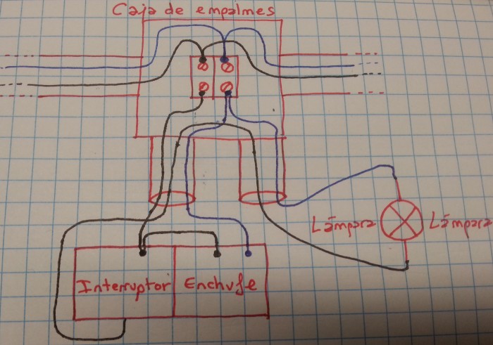

Te adjunto un boceto de cómo debería quedar conectado.
Mil gracias!!!!! Asi da gusto.

Litrizgz , lo ha explicado muy bien.... Si quieres que el enchufe dependa del interuptor se conecta a un lado , y sino independiente , y si vas a tirar un cable nuevo y es para enchufe que sea de 2,5mm saludos

Las bornas de empalme, en cajas de derivación de viviendas, los cables SE CONECTAN TODOS POR EL MISMO LADO, y
se presionan con los 2 tornillos...

Lo sé, pero lo he dibujado separado para que entienda qué cables hay que manejar para lo que tiene que hacer.

Como decía la nena aquella, cuyo padre le hablaba de la semillita del embarazo, "yo sí lo entendí, pero ella no" refiriéndose a la
muñeca que tenía en las manos (una muñeca de trapo, no la muñeca de las manos)
Y a este fulano le va a pasar lo mismo: conectará tal y como lo tienes dibujado..

Da gracias si lo llega a hacer hasta con el boceto, como para decirle que ande enbornando a lo profesional...
