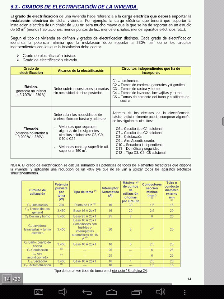

Me podéis decir que diámetro de cables necesito para cablear un cuadro eléctrico
Del ICP al IGA
Del IGA al ID
Del ID al PIA 10A
Del PIA 10A al PIA 16A
Del PIA 16A al PIA 25A
Del PIA 25A al PIA 20A
Del PIA 20A al PIA 16A.

del icp al iga 10mm
del iga al id 10mm
y del diferencial deberias salir a cada uno de los pias y no puentearlos entre si y seria:
del id al de 10 A cable 1.5mm
del id al de 16 A cable 2.5mm
del id al de 20 A cable 4mm
del id al de 25 A cable 6mm
todas las secciones son minimas.saludos.

Hola, para salir del ID es mejor el método de oscaroscar. Pero los mínimos entre el ICP, IGA e ID(s) son de 10mm2 cuando se monta algo nuevo. Para tu potencia con un IGA de 25 A podrías usar cable de 6 mm2. También existen peines que sirven para puentear la alimentación de los IAs.
De todas maneras, un cuadro eléctrico es un lugar en donde hay muchos cables acumulados y en donde se suele originar calor. Si para los puentes usas la siguiente sección a la que te tocaría usar, conseguirás que los cables no se calienten tanto.
