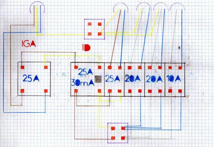

CUADRO ELECTRICO DE MI VIVIENDA
29 Mar 2014, 14:29
Buenas tardes
Podeis darme una opinión sobre el Cuadro Electrico que tengo instalado en mi casa.
Creo que no está bien hecho y me gustaria saber si alguno de vosotros podeis darme una orientación de como hacerlo bien tengo contratado 3,3 KW

Mal del todo no está, bien tampoco: debe parecerse mas a esto...

Re: CUADRO ELECTRICO DE MI VIVIENDA
29 Mar 2014, 23:19
Si no tienes contador digital, te haría falta un ICP de 16 A.
Si es instalación nueva deberías tener asociado al IGA un protector de sobretensiones (en según qué casos)
Te falta conductor PE al circuito del PIA de 10 A.
Seguramente uno de los PIAS de 20 A tendría que ser de 16 A para el circuito de enchufes generales, y tendrías que tener otro PIA de 16 A para otro circuito de enchufes auxiliares de cocina y baño.
Ese cable amarillo que va del IGA al ID, y del ID a la ficha debería ser azul jeje
02 Abr 2014, 17:17
Hola, una cosa es que esté en normativa y que esté bien hecho. Una cosa puede estar bien hecha pero no seguir la normativa, pero si está mal hecho seguramente tampoco cumplirá la normativa.
Tu cuadro está bien, es de cuando sólo se exigían esos circuitos en un grado de electrificación medio (RBT 1973). Lo único incorrecto es que el circuito de tomas de corriente debe estar protegido con un IA de 16 A. El ICP no coincide con la potencia contratada, pero esto no afecta a la seguridad, en este caso.
