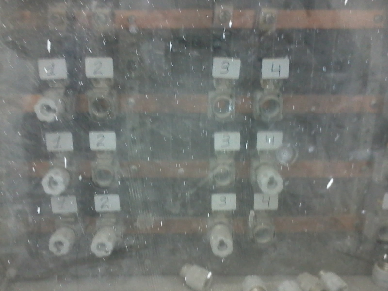

Hola Amigos
Quiero cambiar el ICP de un local, al bajar al cuarto de contadores me encuentro que el fusible va roscado, he cambiado otros pero el fusible era de tirar.
En estos de roscar supongo que será lo mismo, tengo miedo que al ir a desenroscar me salte un algún arco eléctrico, que precauciones tengo que tomar.
Un Saludo

Pues lo mejor se que llames a un profesional de la electricidad . la manipulación de ciertos elementos en tensión requiere un mínimo de preparación por que es peligroso

Para desenroscar un fusible de esos hay que intentar hacerlo con el ICP bajado, para que no haya carga cuando se desconecte el fusible y así no habrá arco.
Estas partes de la instalación comienzan a ser peligrosas, si no sabes muy bien qué tocar mejor no hacerlo.

es bastante delicado meter mano en un embarrado de la centralizacion, si no lo tienes muy claro tal y como dicen los compañeros hecha mano de algun profesional que los sustos pueden ser serios.
de todas formas si te decides, debes de quitar consumos a los fusibles antes de manejar y asegurarte de el apriete antes de volver a conectar los consumos.

El sustituir un fusible "de rosca" (DIAZED O NEOZED) en carga no es que sea complicado, o que represente gran peligro, siempre
y cuando se haga con guantes aislantes. Pero la posibilidad de hacer un corto en el embarrado (como el de la foto) es posible
y los efectos a producir imprevisibles ya que la protección aguas arriba de ese embarrado será posiblemente unos fusibles de
400 A.
Así mismo, con la reglamentación actual, ESTÁ TERMINANTEMENTE PROHIBIDO, realizar esta maniobra por personal inexperto
e incluso a nivel industrial un operario de una máquina no puede ni siquiera abrir el cuadro eléctrico, por mucha experiencia que
tenga o por "muy listo" que sea...

En las centralizaciones se suele usar pletina de 15x2 o de 15x3, que están lejos de admitir 400 A. Depende del tamaño de la centralización.
El que esté prohibido rearmar una protección es un protocolo de seguridad para depurar responsabilidades o eliminar riesgos, pero la operación de las protecciones eléctricas es seguro.
Re: Fusible cuarto de Contadores
28 Feb 2014, 18:21
Ya me dirás de cuánto es la acometida para un edificio de 50 viviendas...
No sé si reírme o llorar: Primeramente en esa foto se ve claramente que falta la tapa de protección de los fusibles Diazed, y en segundo lugar no se puede
operar ningún fusible sin la protección de guantes dieléctricos
. Cosa diferente seria que fuesen interruptores automáticos, donde no se puede meter el dedo
en el tornillo de conexión aunque quieras
