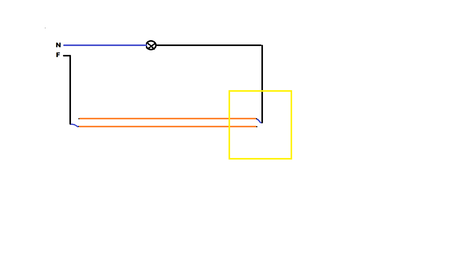

Hola a todos, tengo una duda sobre como proceder a la anulación de un conmutador regulable.
Nunca he hecho nada en casa (sé sobre electricidad de coches, pero con el hogar nunca me han enseñado). Intentaré ser breve. He cambiado 4 lámparas g9 halógenas, por 4 led de la misma conexión, pero estos no funcionan bien si hay un regulador. Así que como ese regulador nunca se usa he decidido anularlo.
Es en el salón, y hay 2 conmutadores. Uno simple en la entrada (el bueno), clásico de enciende o apaga la luz del techo donde he puesto los led, y el otro (el que quiero anular) que es el que puede regular la intensidad, en la pared.. He abierto el cajetín de ese enchufe y me he encontrado con esto:
1 cable marrón y otro amarillo que no intervienen en ese interruptor para nada, solo bajan por ahí.
2 cables grises que bajan y están empalmados y encintados con cinta roja juntos sin más dentro del cajetín.
3 cables negros conectados al conmutador que quiero anular. No hay nada que diferencie uno de otro.
Mirando el propio regulador veo que los cables están conectados en 3 conexiones llamadas [(C) (B) (A)] (en ese orden). Como no tengo un busca-polos he decidido usar el método simple de quitar un cable y probar, y repetir con los otros 2. los resultados son los siguientes:
Desconecto el C y los otros 2 conectados y la lámpara NO enciende.
Desconecto el B y los otros 2 conectados y la lámpara NO enciende.
Desconecto el A y los otros 2 conectados y la lámpara SI enciende.
La cuestión es simple. ¿Qué cable junto con cual y cual dejo suelto para que ese interruptor no funcione de ninguna forma y pase a “no existir”?
