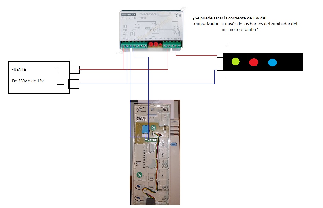

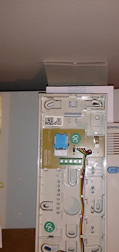

Hola buenas tardes, soy discapacitado auditivo y quisiera poner una luz en el portero automático:
El portero es un FERMAX LOFT (figura 1 y 2).
He comprado un temporizador REF. 29001 (figura 3)
Lo que no entiendo bien es el manual, la conexión del temporizador con el telefonillo fácil, como pone las instrucciones (figura 4).
La pregunta sería ¿de dónde saco la corriente del temporizador para conectar una regleta pequeña de 4 luces led a 12v para que cuando peguen en el portero se encienda el telefonillo?

Re: Poner luz en un telefonillo del portal
31 Ene 2014, 17:04
tendrás k localizar la fuente de alimentación y sacar la corriente de ella .
Si estas en una comunidad de vecinos no te lo aconsejo ,a parte de difícil llegar a la fuente afectaras al funcionamiento de todo el sistema y se te van a echar encima .
lo mejor es cogerte la referencia de la fuente de alimentación del esquema y ponerla para el invento que pretendes hacer, espero te sirva
Si no me equivoco hay otra posibilidad k es localizar los bornes del zumbador y ponerle un rele y usar esos contactos como te convenga.
31 Ene 2014, 20:46
La pieza que me han vendido aparte de temporizador es también un rele, en el manual te dice que conectes del telefonillo el cable 1 y 2 al rele, bien desde hay tengo que sacar los cables para la luz
02 Feb 2014, 16:27
Gracias por contestar a ambos: ¿seria como este esquema?
rafaseten, la corriente que seria de 220 o a 12v.
03 Feb 2014, 15:13
si ese es el esquema correcto , la fuente tiene que ser de 12v continua y así podrás alimentar el rele y los leds
03 Feb 2014, 23:32
Entonces, desde el mismo telefonillo puedo sacar la corriente de 12v. ¿O poner una pequeña batería.?
04 Feb 2014, 13:18
Se podría sacar los 12v, de estos dos hilos.
04 Feb 2014, 22:04
no necesariamente esos hilos al ser rojo y negro serán positivo y negativo , no te fíes .
en teoría podrías sacar los 12 v de los hilos k te llegan al portero pero tienen el inconveniente k no tienen los 12 v fijos , solo cuando llaman al portero tendrás corriente, por lo k te aconsejo k instales una fuente de alimentación o batería ,si lo deseas .
05 Feb 2014, 12:03
La cosa es que se encendiera solamente cuando suene el portero. Pero creo que pondré una fuente externa, como un cargador de móvil de 12v que tengo. Muchas gracias.
