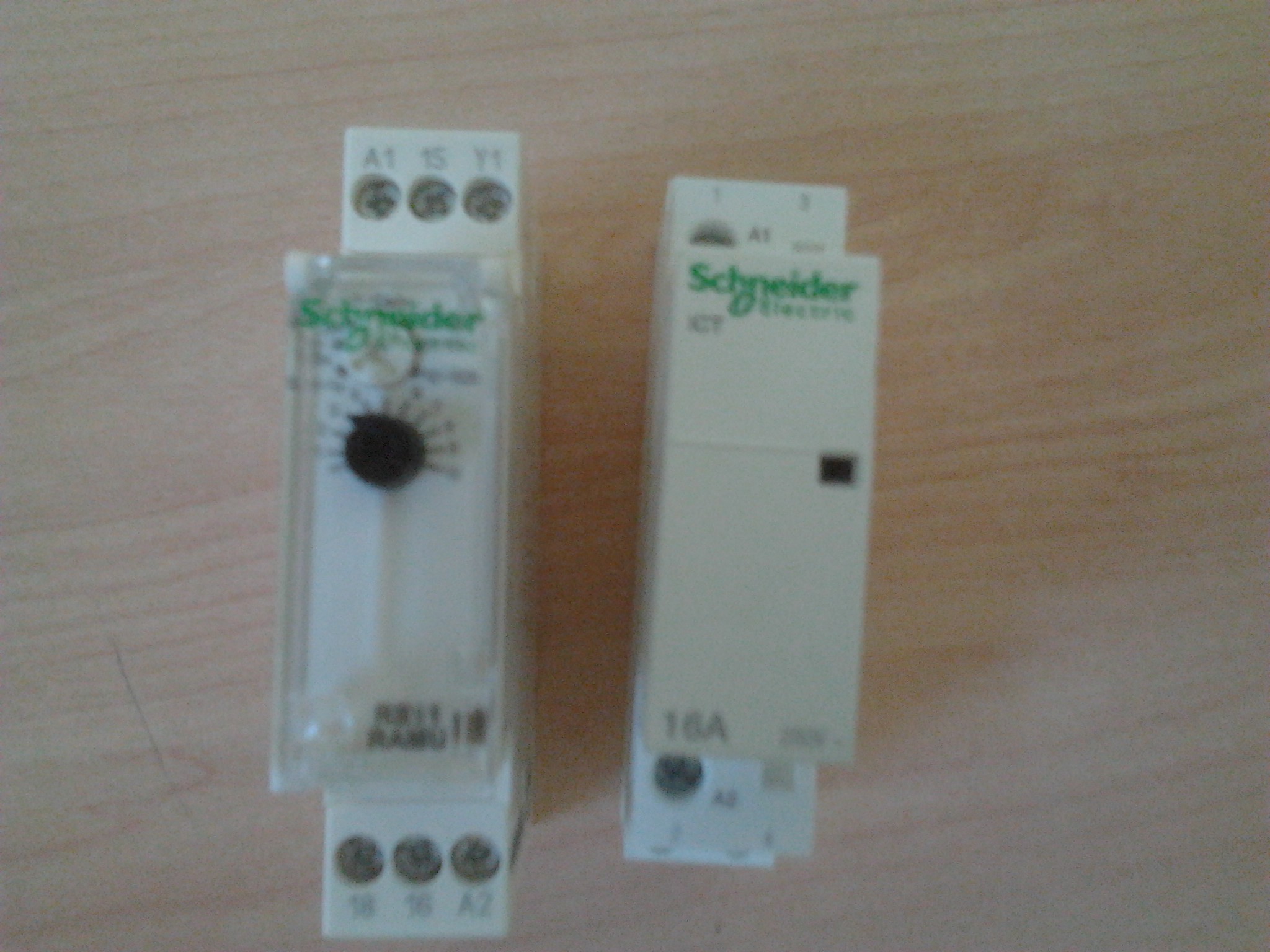

hola necesito ayuda para instalar un contactor schneider ict 16a + un temporizador al trabajo 24 vcd , es para una bomba con press control de 1.5 cv. mi cliente esta buscando que se corte la electricidad después de un tiempo determinado ya que a tenido problemas con fugas de agua y como no esta viviendo donde se encuentra la instalación se quiere curara en salud y instalar este mecanismo que pare la bomba después de un tiempo determinado.
el problema es que no tengo ni idea de como instalar estos mecanismos, a ver si alguien me puede ayudar.
gracias.
esta persona tiene el inconveniente de que no vive en la instalación, la bomba proporciona agua a una casa, un riego automático con programador y electrovalvulas y varias salidas para mangueras.
la cuestión es que a tenido problemas con fugas de agua y claro esta se le a vaciado el deposito de 30.000 litros con el consiguiente gasto bestial.
se ha informado de un método que en principio dice que funcionaria cortando la electricidad de la bomba pasados unos minutos de estar en funcionamiento constante, por ejemplo 30 minutos.
me ha proporcionado un ict 16 a 2na de schneider y un relee temporizador al trabajo 24 vdc/ 24 240 vac de schnaider también.
la idea es que si pasan 30 minutos de funcionamiento constante se pare automáticamente y no se vacie el deposito.
la bomba colocada es de 1.5 cv con press control.
os parece buena idea esta solución?
como lo instalo si pudiese proporcionarme un esquema te lo agradecería pues no lo he hecho nunca.
