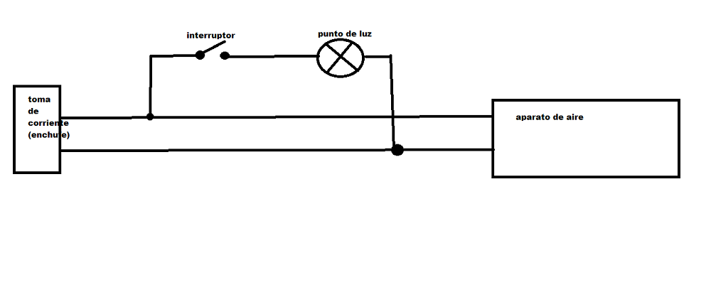

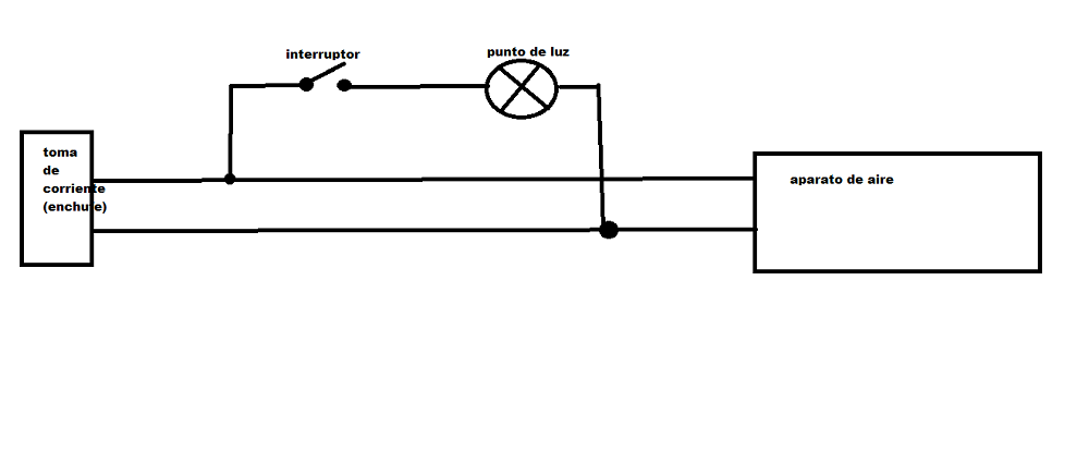

Perrysthenn escribió:Buenas tardes, tengo instalado en mi terraza un aparato de aire acondicionado, el cable de dicho aparato pasa por toda la terraza y quiero sacar de ese cable un punto de luz con interruptor, como seria el esquema para hacerlo?. Muchas gracias.
Buenas noches Perrysthenn.
No has pensado en sacar ese punto de luz de la caja mas cercana que tengas de la terraza ( con el esquema que ha proporcionado el compañero). Así dejas la linea del aire. Y la del punto de luz la sacas de la línea del alumbrado.
En exteriores cuantos menos empalmes hay mucho mejor. Ahora si por necesidades propias no te queda mas remedio ( coloca una caja estanca donde hagas el empalme mediante fichas de empalme y no te olvides del cable de tierra).
