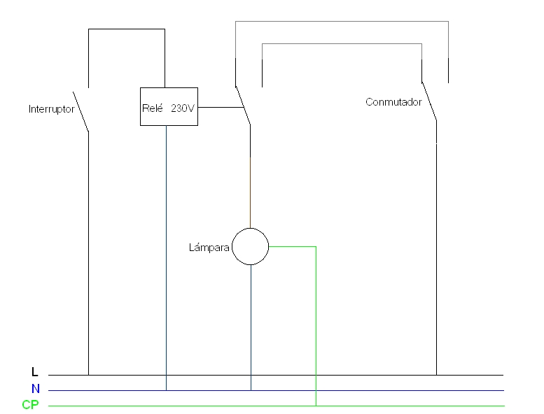

mig00 escribió:Ion escribió:Programación con un PLC (sale algo caro y engorroso).
Buenas, trabajo con microcontroladores programables y para mi un plc es un microcontrolador con salidas digitales (vamos un orde pequeño). También conozco los PLC como conectores de red lan para transmitir datos de internet a través de los cables de la corriente...
podrías explicarme a q PLC te refieres (porq imagino q será otra cosa)...
un saludo
Logo de Siemens, por ejemplo.
Sale más rentable el teleruptor... a menos que hagas una instalación nueva en toda la casa desde cero y quieras ahorrarte el cable extra de los interruptores conmutadores, aparte de pagar por pulsadores en vez de por interruptores conmutadores...
Lo bueno del PLC es que puedes hacer chorradillas del estilo:
- 1 pulso corto, enciende las lámparas de una habitación.
- 1 pulso corto, apaga las lámparas de una habitación.
- 1 pulso de más de 3 segundos enciende la habitación solo 3 minutos.
- 1 pulso de 2 segundos puede encender un conjunto de lámparas.
- Si input1 está en 1 e imput2 está en 0 no se encenderá la lámpara.
- Etc.
