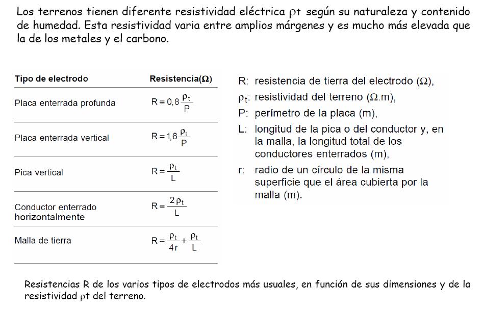

Cuantas piquetas hay que poner para instalar toma de tierra?
28 Nov 2011, 20:16
:?: Cuantas piquetas tengo que clavar para poner toma de tierra en una casa de campo que tengo?
Tengo que hacer un aro cerrado o me basta clavando unas piquetas y comunicandolas todas con cable desnudo?
Cuantas piquetas tengo que clavar?
Que sección tiene que tener el cable? De 16 es suficiente?
:roll:
ramirezcuevascb
Mensajes: 120
Registrado: 01 Mar 2011, 19:34
Re: Cuantas piquetas hay que poner para instalar toma de tie
28 Nov 2011, 21:09
Buenas tardes:
El número de picas no está determinado por el REBT, lo que te determina es la resistencia de tierra en función de la sensibilidad del diferencial así para un diferencial de 30 mA que es lo que reglamentariamente hay que instalar en vivienda, la resitencia de tierra ha de ser inferior a 1666 Ohm. Lo cual se consigue con un número de picas que una vez elegido el electrodo, en este caso la pica, depende principalmente del tipo de terreno, arcilla, caliza, etc.
No obstante la instalación de tierra es para proteger a las personas con lo que si tu principal problema no es el presupuesto, yo por lo menos pondría 4 en las esquinas de la vivienda y las uniría todas con cable desnudo de 35 mm² enterrado y de hay al cuadro general de mando y protección. Lo ideal es medirla con un telurometro y ver que estás dentro de los valores dados por el REBT. Si me dices el tipo de terreno que tienes te hago un cálculo aproximado, el cual habría que comprobar luego con el telurometro.

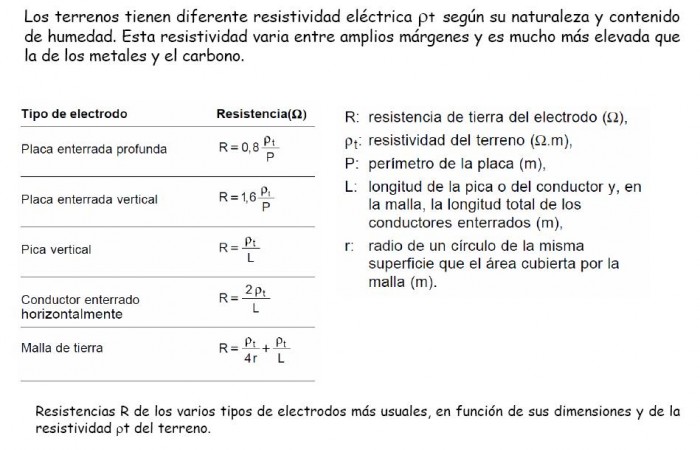

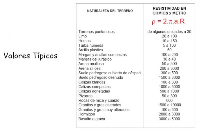

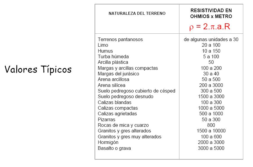

Estoy totalmente de acuerdo con nuestro compañero ramirezcuebascb, no lo podría haber explicado mejor.
Solo aportaré unos apuntes que pueden ayudar a calcular por encima la resistencia de la tierra que has de realizar.
Lo único que tienes que saber es la resistividad del terreno en el que te encuentras. La puedes medir o coger la tabla.
Lo mejor, como te comenta es una pica en cada esquina y cable desnudo de 35 uniendolas. Sólo tienes que medir los metros y la cantidad de picas, calcular los valores individualmente y calcular la resistencia total en paralelo de los elementos.
