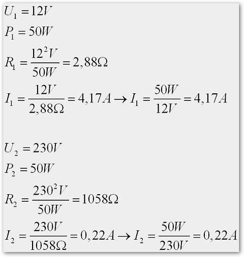

porque cuando se presenta ,una caida de tension..hay un aumento de la corrientee .

¡¡Ya estamos otra vez con la relación entre la tensión y la corriente!! :o
Cuando baja la tensión siempre que la impedancia sea fija, baja la corriente.
I=U/Z
Si te fijas en la formula, cuanto mayor sea la U mayor será la I y cuanto menor sea la U menor será la I siempre que la Z mantenga el valor constante, que es lo que pasa con la instalación eléctrica de una vivienda o receptor con una resistencia o impedancia fija.
Ahora, si se trata de dos receptores diferentes, por ejemplo una lámpara dicroica a 230V y otra a 12V, como sus resistencias son diferentes, siempre que las dos sean de la misma potencia, pasa mas corriente en la de 12V (menor resistencia) que en la de 230V (mayor resistencia). Pero claro, eso es con diferentes resistencias y por esto viene la confusión de que cuando en una casa baja la tensión, sube el consumo. Lo que si pasará es que a partir de cierto límite hay electrodomésticos que no funcionarán correctamente o simplemente, no funcionarán.

Gracias por el aporte.....como hace entoces el microondas que funciona a 25A .si a la casa solo llegan1,2A

Es lo que ya te he comentado con la lámpara dicroica de 12V/50W, si cambias la resistencia del receptor y lo preparas para una tensión menor conservando la potencia aumenta la corriente. Si la resistencia del microhondas estuviera preparada para 230V y le dieras 12V haría menos intensidad, pero si su resistencia está preparada para 12V y le das 12V hace mas intensidad (siempre que mantenga la misma potencia a las dos tensiones), ahora, si le das 230V la intensidad sería brutal (cortocircuito) ya que la resistencia a 12V es muy pequeña.
Cada receptor está preparado para lo que está preparado, el truco es darle la tensión que toca y como decía Ohm si tiene una resistencia fija y le das mas tensión sube la corriente y si le das menos, pués baja.
