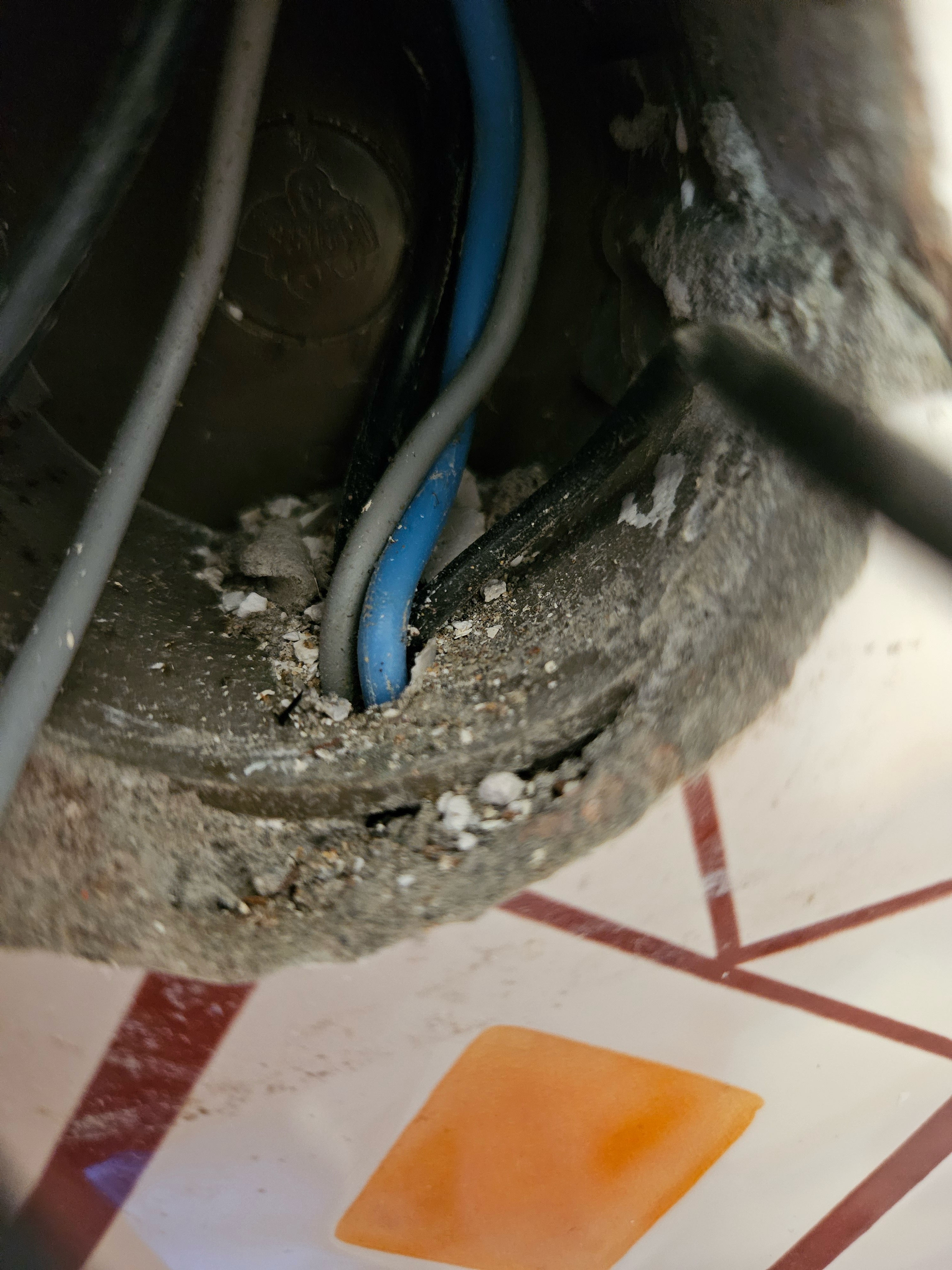

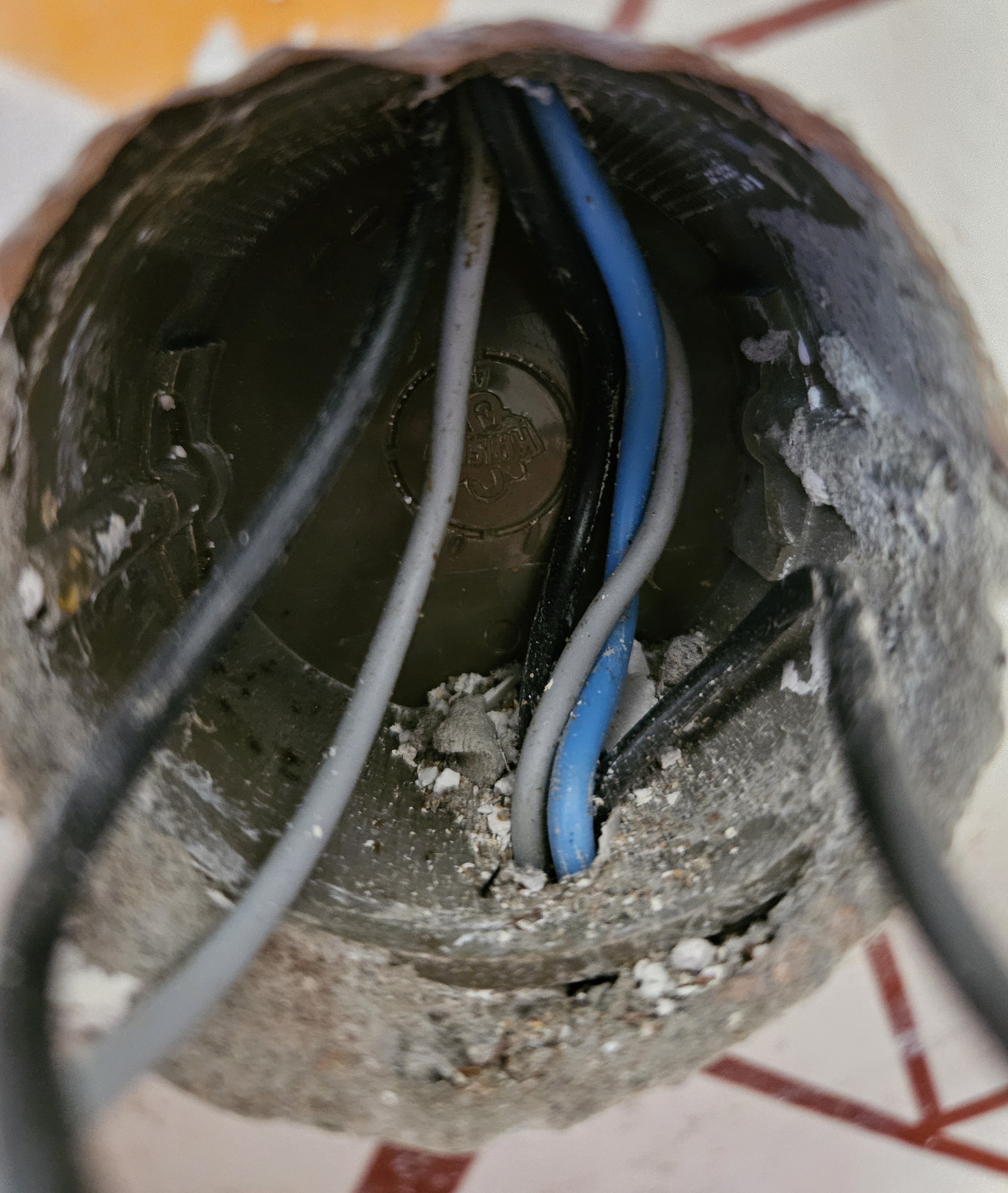

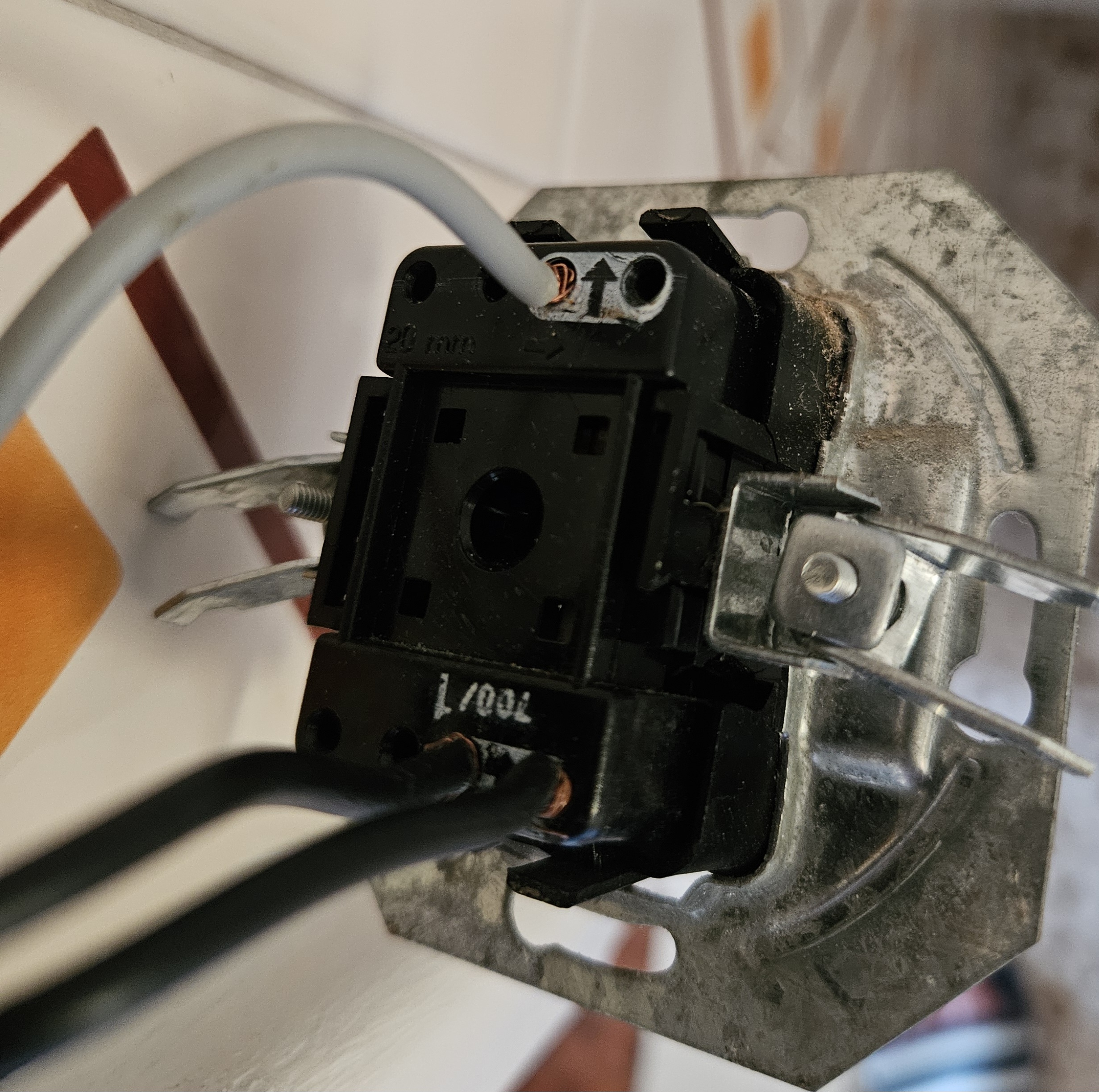

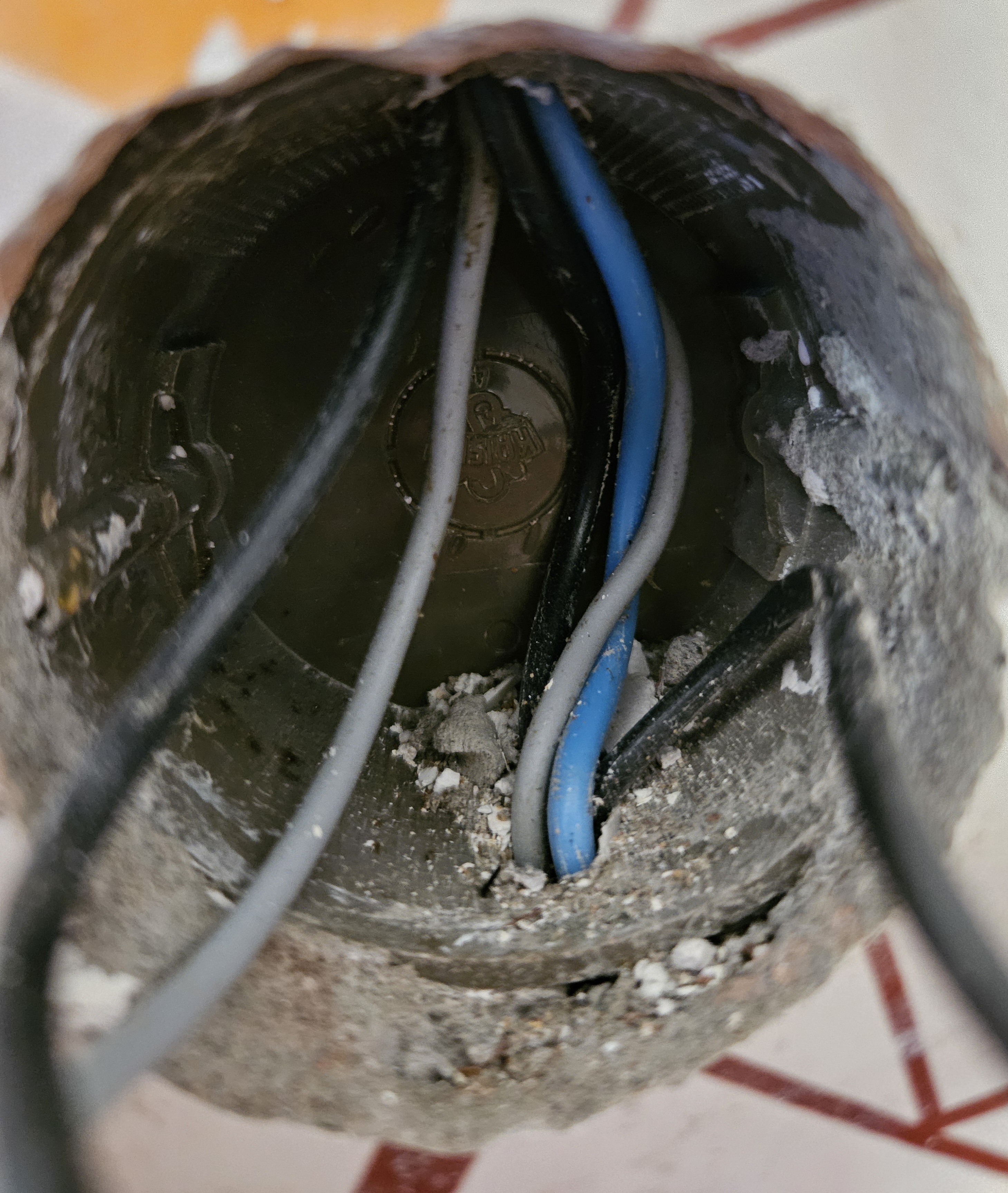

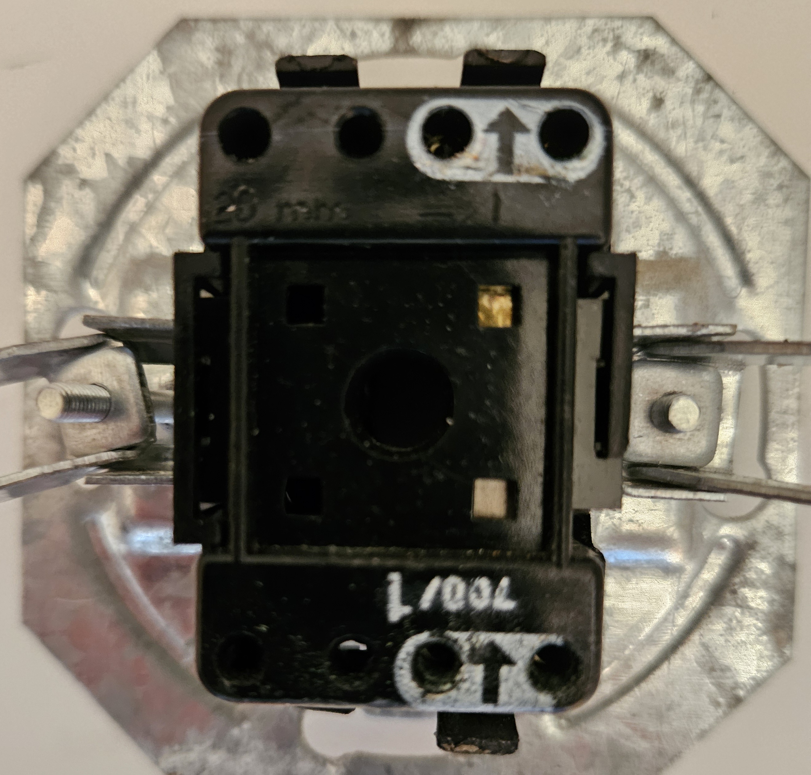

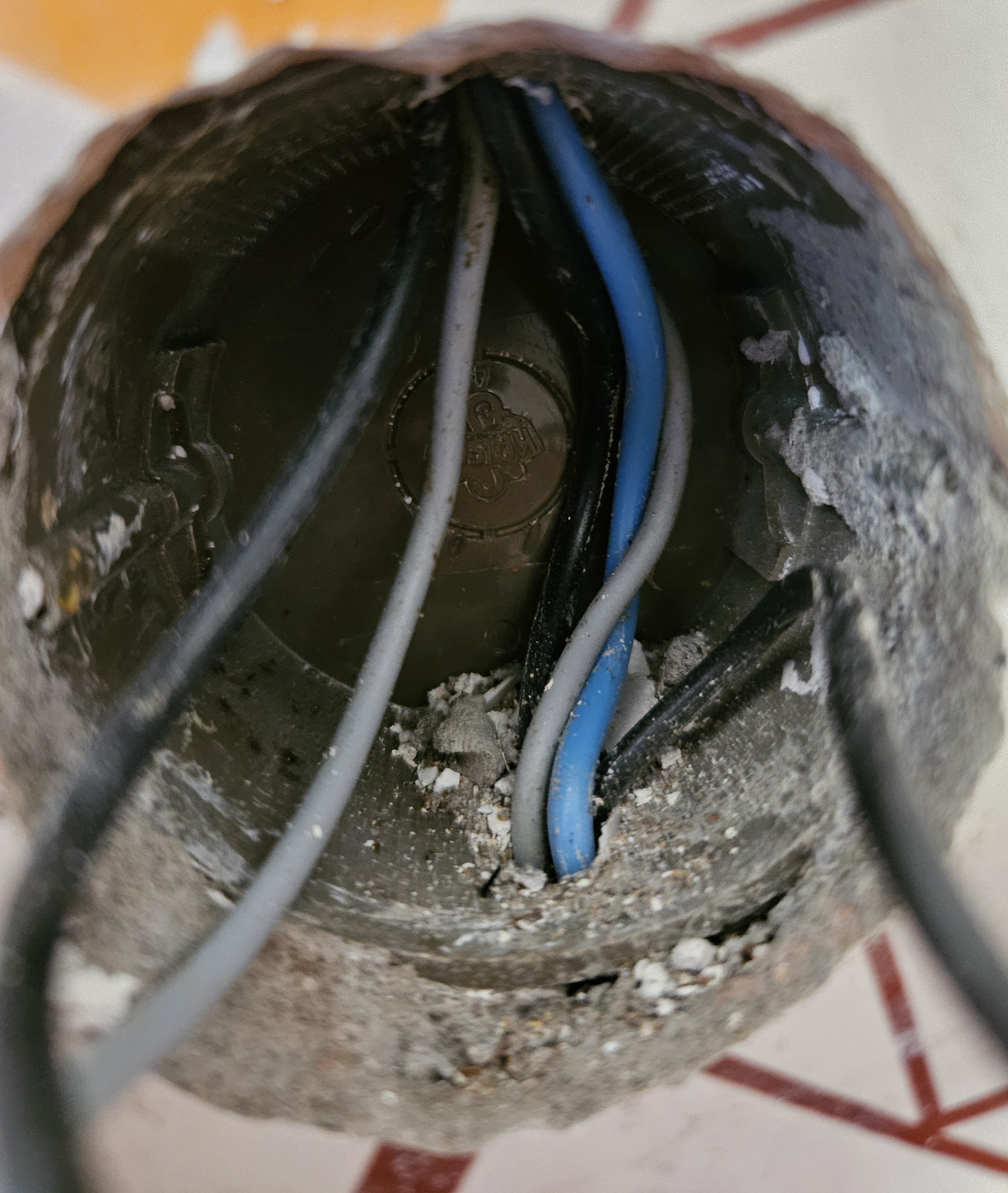

Al ir a cambiar el interruptor de la cocina , me he encontrado en el mecanismo que hay actualmente con tres cables y me he quedado dudando. Antes de meter la pata, prefiero consultar a los entendidos del foro.
Mecanismo actual
Ubicación de los cables

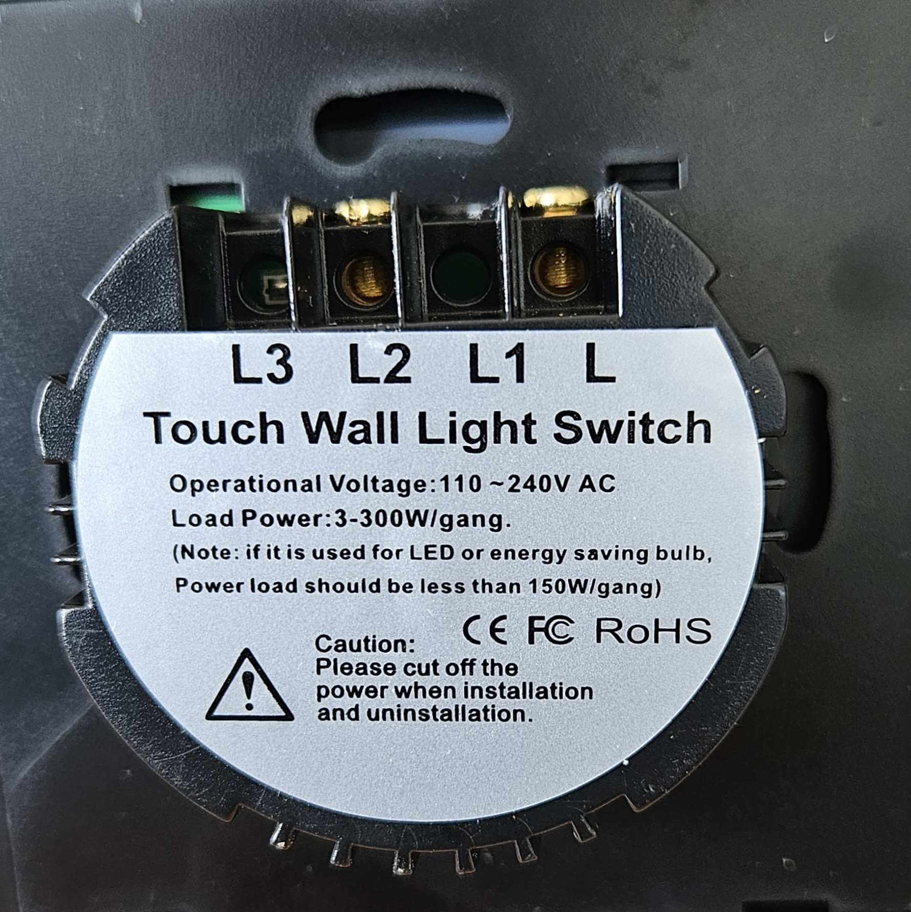

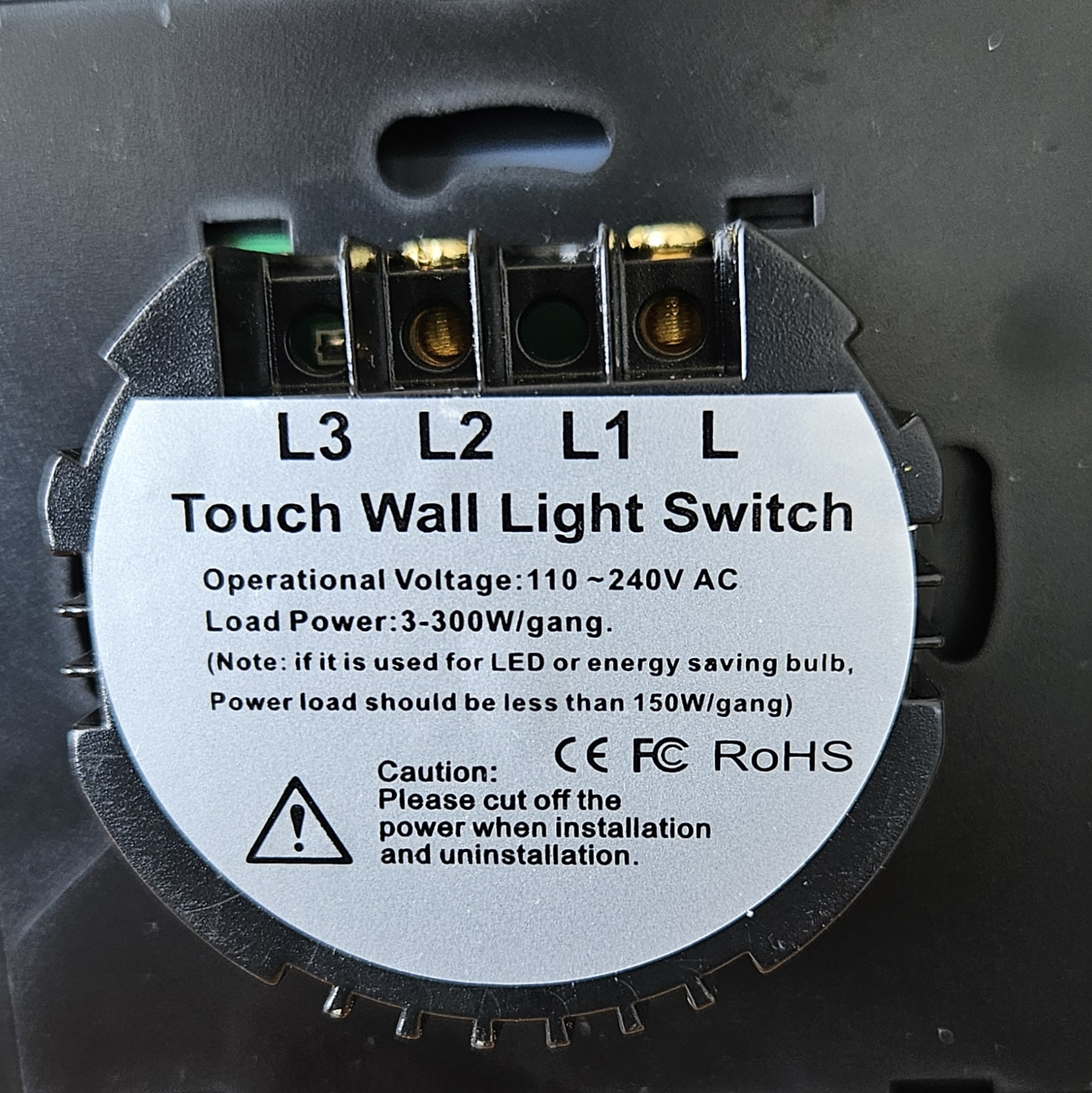

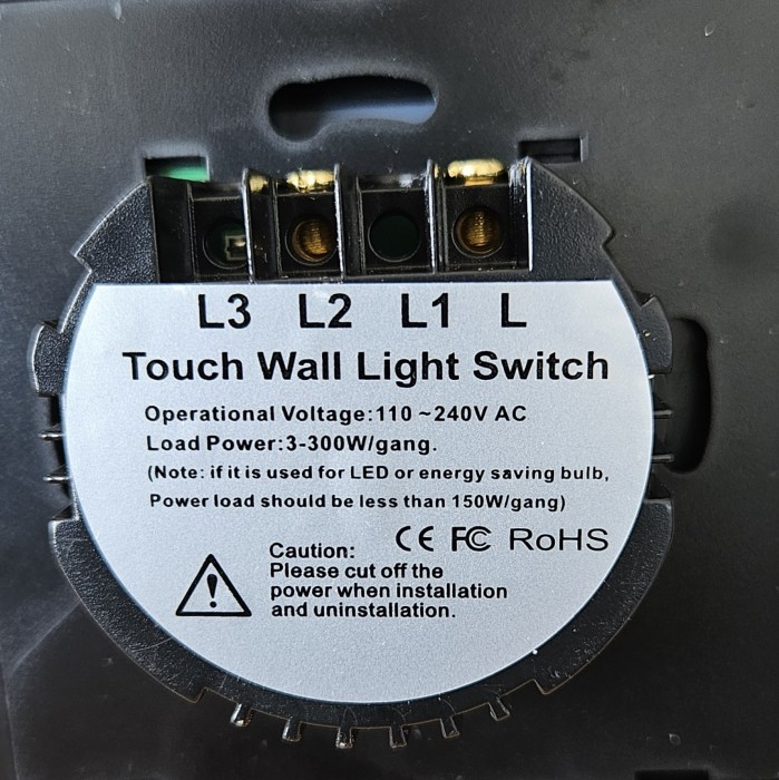

Nuevo interruptor

Hola, una mejor foto del "mecanismo actual" y se trata de un interruptor conmutado, es decir, tienes dos interruptores que accionan el mismo punto de luz?
Los dos negros discurren por diferentes canalizaciones, por lo que veo?

Otra imagen del mecanismo actual.
Sí, los dos cables negros van por tubos diferentes.
Es un único interruptor para la luz de la cocina.

Vas a tener que unir los dos negros y llevarlos a L. El gris a L1.
Re: Conectar interruptor simple
12 Abr 2025, 14:05
Se trata de un simple interruptor que, o bien tiene 2 salidas (los cables negros, que pueden ir a puntos en la misma estancia) O bien que el cable negro sea fase y derive en ese mismo interruptor para otro circuito
Sabrás qué es soltando los 3 cables: juntas el gris con un negro, alternativamente y ya ves qué hace...

Gracias por las respuestas. Por la posición, yo creo que uno de los cables negros da energía a un enchufe de la habitación de al lado.
En una instalación eléctrica no se puede andar jugando con "creencias" Hay que estar seguro de lo que hay y de lo que se hace
Si se diera el caso de que uno de los negros fuera a un enchufe los tendrías que unir en una borna, y de ella salir con otro cable al interruptor
Aconsejar unir cables de potencia en la borna de un interruptor solo se le ocurre a los asa mantecas :oops:
