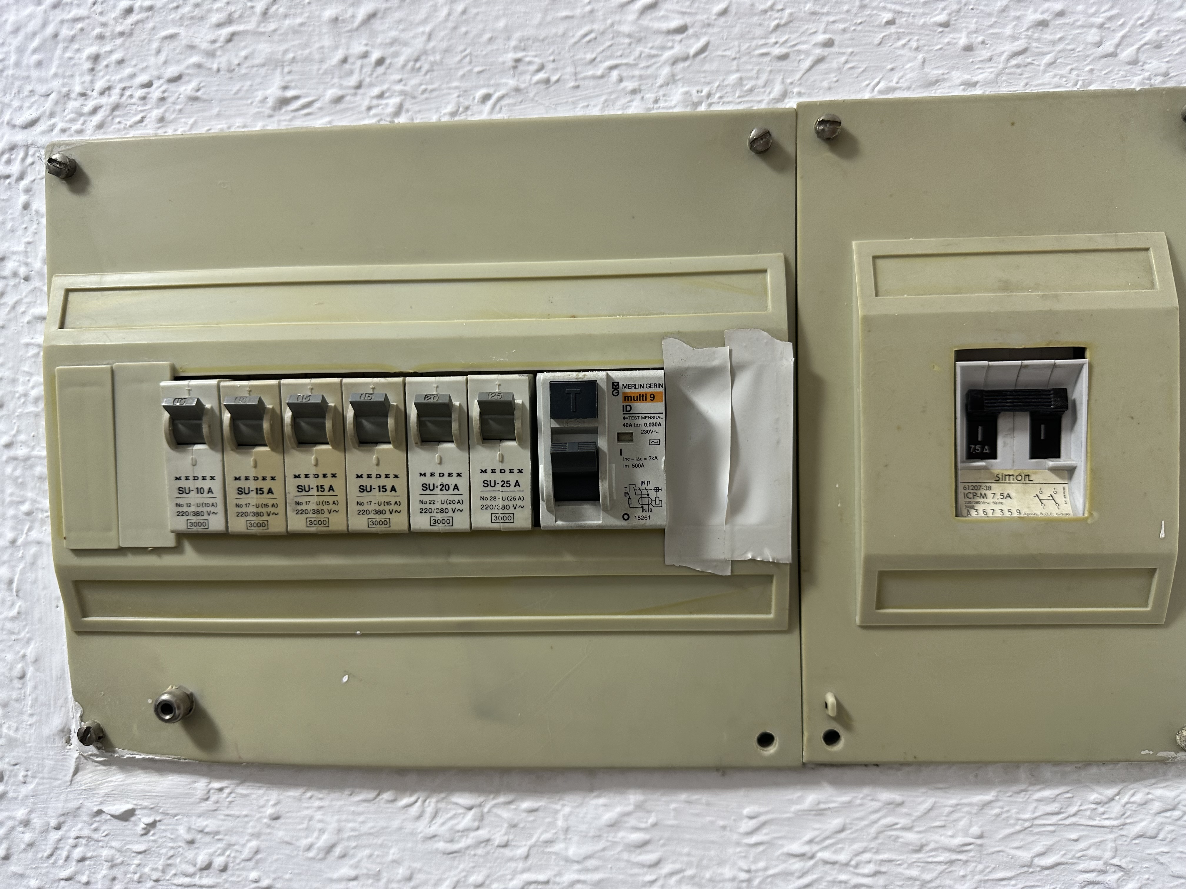

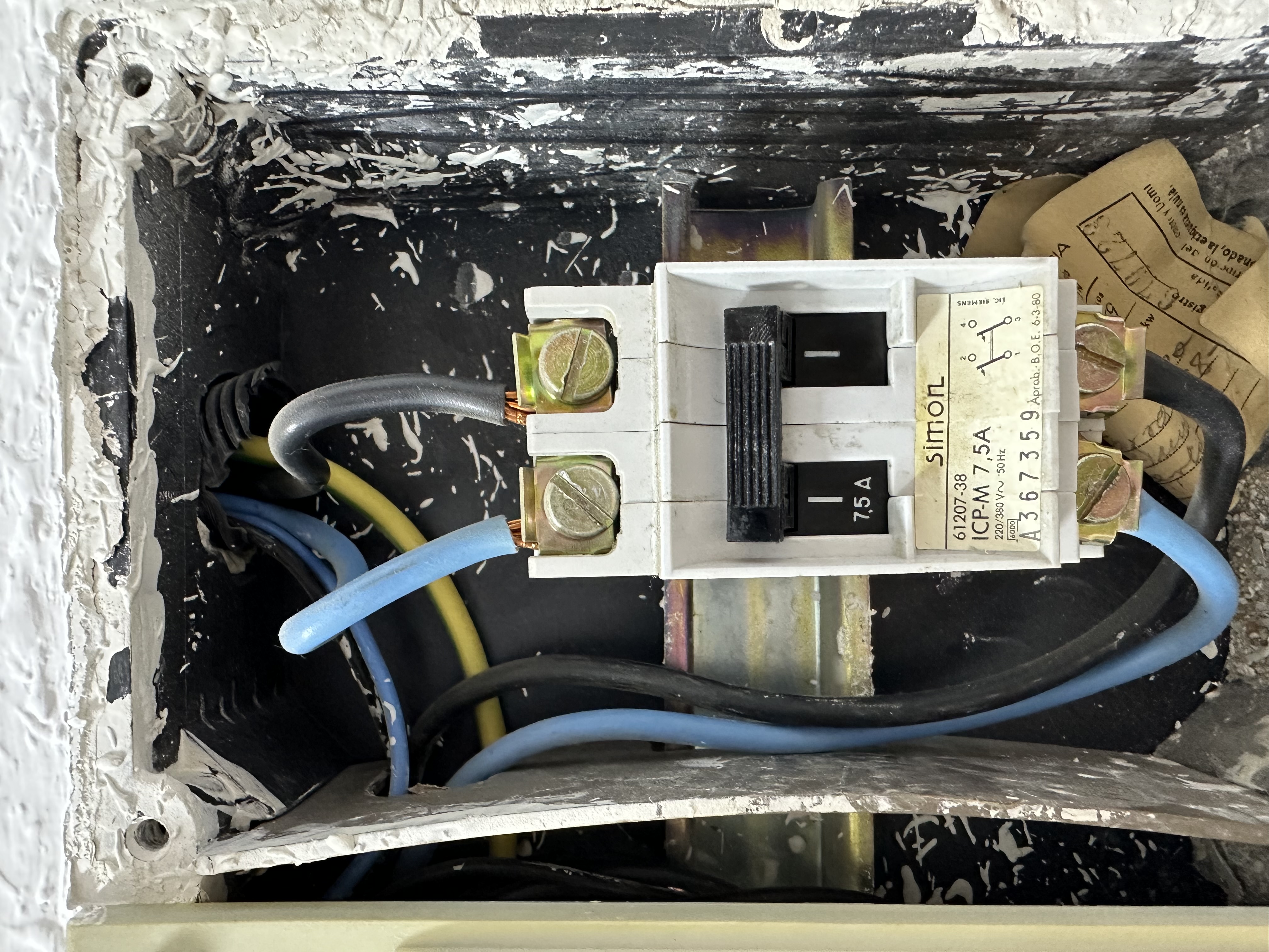

Hola buenas ,
Me gustaría quitar el Icp (tengo contratado 3kw y sin llegar a eso salta continuamente ) y poner un sobretensiones permanentes y transitorias
Os adjunto foto. Actualizarías más cosas, verdad?
Saludos y gracias
Re: Quitar ICP
19 Dic 2023, 17:08
> Normal que el ICP dispare: 7,5 A equivalen a 1725 W y tú dices tener contratados 3000 W...
> Todos los automáticos que tienes son UNIPOLARES, si quieres adaptarte a la nueva normativa deben ser bipolares
> Todos los automáticos que tienes tienen un poder de corte de 3 kA; si quieres adaptarte a la nueva normativa tienen que ser de 4,5 kA en adelante
> El cable de tierra que se ve ahí igual se queda un poco corto (de sección) para colocar el sobretensiones (habría que ver cómo es a su llegada)
> En relación al sobretensiones depende de los dineros que quieras gastar: Yo iría a uno de Schneider (aunque es caro). El de 25 A es el que te sirve
