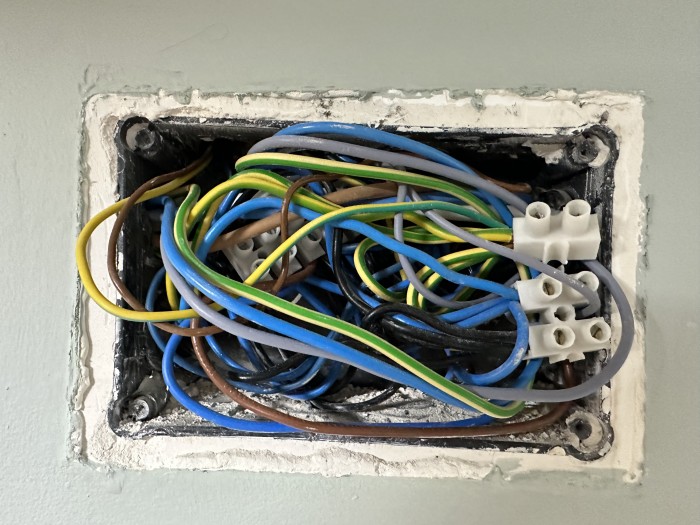

Hay un par de cosas más que para mí no cuadran, el magnetotérmico de la instalación fotovoltaica.... 40A para 5kW.... La sección de esos cables.... Son de 10mm?
El IGA del cuadro general está petado de cables. La instalación original en si está prolija (si se confirmasen los puentes de 10.... salvo alguien haya cambiado el IGA por el actual )las ampliaciones hechas, lease fotovoltaica, creo la han tirado un poco abajo. Incluso hay un par de cables donde se ve mucho cobre....
En fin, es un foro y no quiero meter miedo a la gente, y hay instalaciones que funcionan "atadas con alambre" (lejos estamos de ese caso).... Pero es a lo que nos dedicamos, en particular no al área doméstica, pero la conozco, y cuando vemos cosas no podemos, o no puedo a veces dejar de comentar algunos temas ...

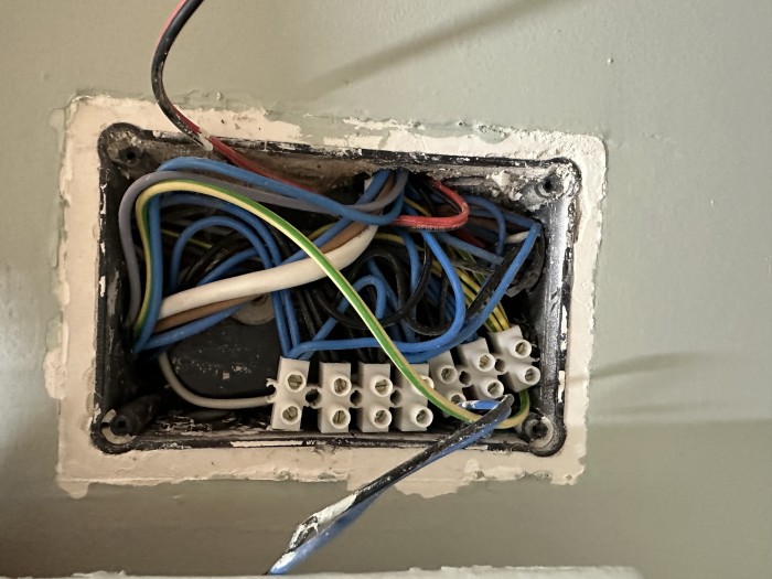

Respecto al cuadro general, se hicieron los puentes de nuevo hace 1 año al reformar la cocina (y se aprovecho para desdoblar la línea). En mi "fase 2", tengo en proyecto sustituirlo completamente por uno mas grande y colocar una caja de derivaciones nueva encima de él, sustituyendo a la actual. Os adjunto un vídeo donde se ve el cuadro, la caja de distribución superior y la segunda caja distribución. Como veréis, del cuadro a la primera caja, solo hay un tubo que va reventado de cables; ídem de la primera caja a la segunda caja que veis en el video.
Durante los próximos días colocaré nuevos tubos de 30mm (25mm si no es posible por el grosor de la pared), 2 o 3, del cuadro a la primera caja; y de la primera a la segunda. Esto con el objetivo de poder sanear el que actualmente está saturado y pasar los nuevos que irán hacia arriba.
Video: https://mega.nz/file/pLxinSzI#mLER5jNeQ ... mc32NCOAu0
Foto de caja de distribución 1 (encima del cuadro general), a sustituir por una mas grande también:

Esta es la segunda caja del video, también bastante saturada:
segunda caja de distribución
Aprovecho para comentar, que, al rehacer las cajas de distribución, voy a "probar" las fichas de empalme/clemas rápidas de la casa Wago, de las que me han hablado muy bien. ¿Las conocéis? ¿Qué opinión os dan?.
¡Gracias de nuevo!
