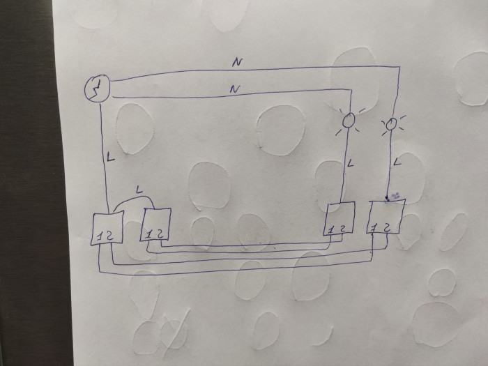

He realizado la instalación de gran parte de mi casa y con una sala me está ocurriendo algo que me lleva loco y no sé por qué ocurre.
Tengo dos puntos de luz y he puesto cuatro llaves conmutadas. 2 para un punto y 2 para otro.
He realizado las conexiones como siempre pero las luces se quedan en encendidas y no consigo apagarlas.
He llevado dos neutros a las lámparas (uno a cada una), fase a una llave conmutadora y he puenteado a la otra.
He unido 1 y 2 de cada par de llaves, y finalmente línea individual a cada punto de luz.
Os he hecho un dibujo del circuito pero creo que no he hecho nada raro... Los dormitorios están conectados igual y funcionan perfectamente.
En qué he fallado???

Habrás aflojado al menos las bombillas, para que no corra el contador
El dibujo está bien, así que algo tienes mal cableado en los conmutadores. Suéltalo todo y comprueba que en realidad sean conmutadores y no cruzamientos (o cuelga aquí la referencia del mecanismo) y vuelve a cablear de uno en uno

Claro, he soltado uno de los cables que hacen el puente entre conmutadores y así sí que funciona una llave.
Los conmutadores son de Schneider y son los mismos que he utilizado con el resto de la vivienda.
La única duda que me queda es que haya mezclado los cables puente de las dos llaves pero tampoco le veo mucha lógica a que no respondan las llaves y se queden las luces encendidas...

Como comprenderás por aquí no tenemos la bola de cristal como para saber qué hiciste con los cableados. Si no funciona es obvio que algo cableaste mal. Así que lo ÚNICO que puedes hacer es desmontar todo y empezar desde el principio. Vuelvo a insistirte en lo de los conmutadores, supongo que comprobarlos con un polímetro sabes...
