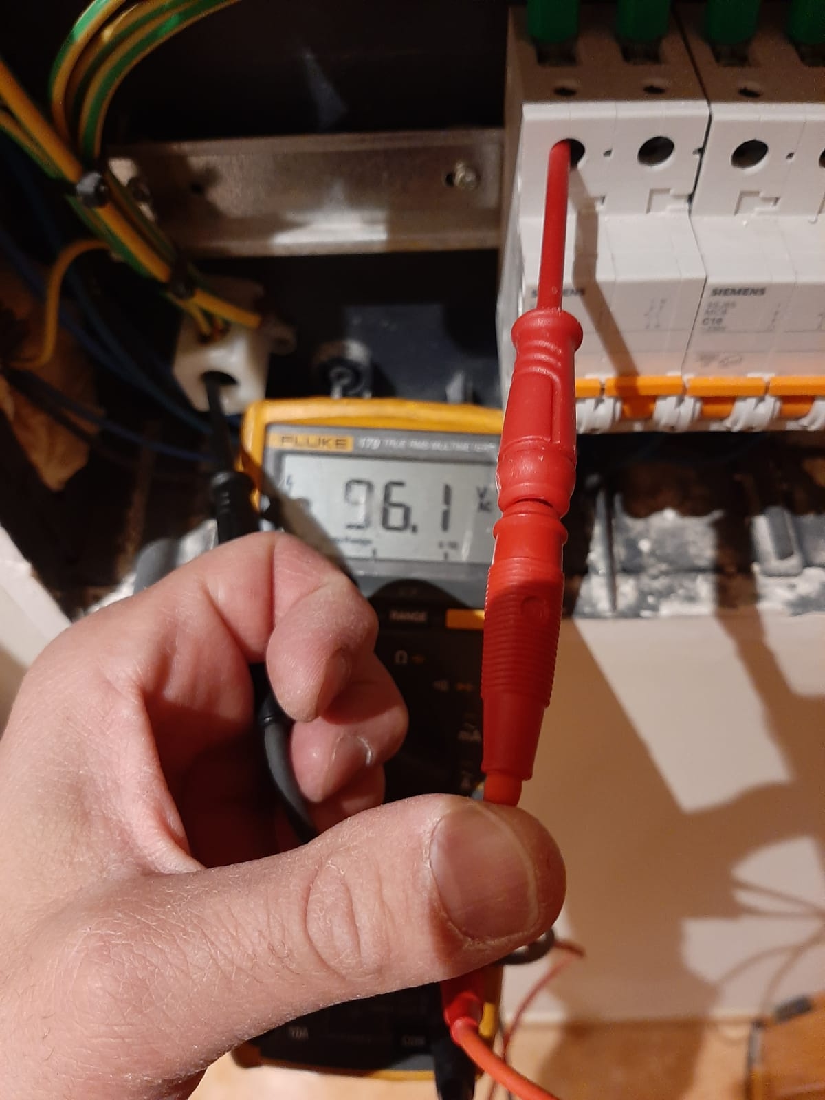

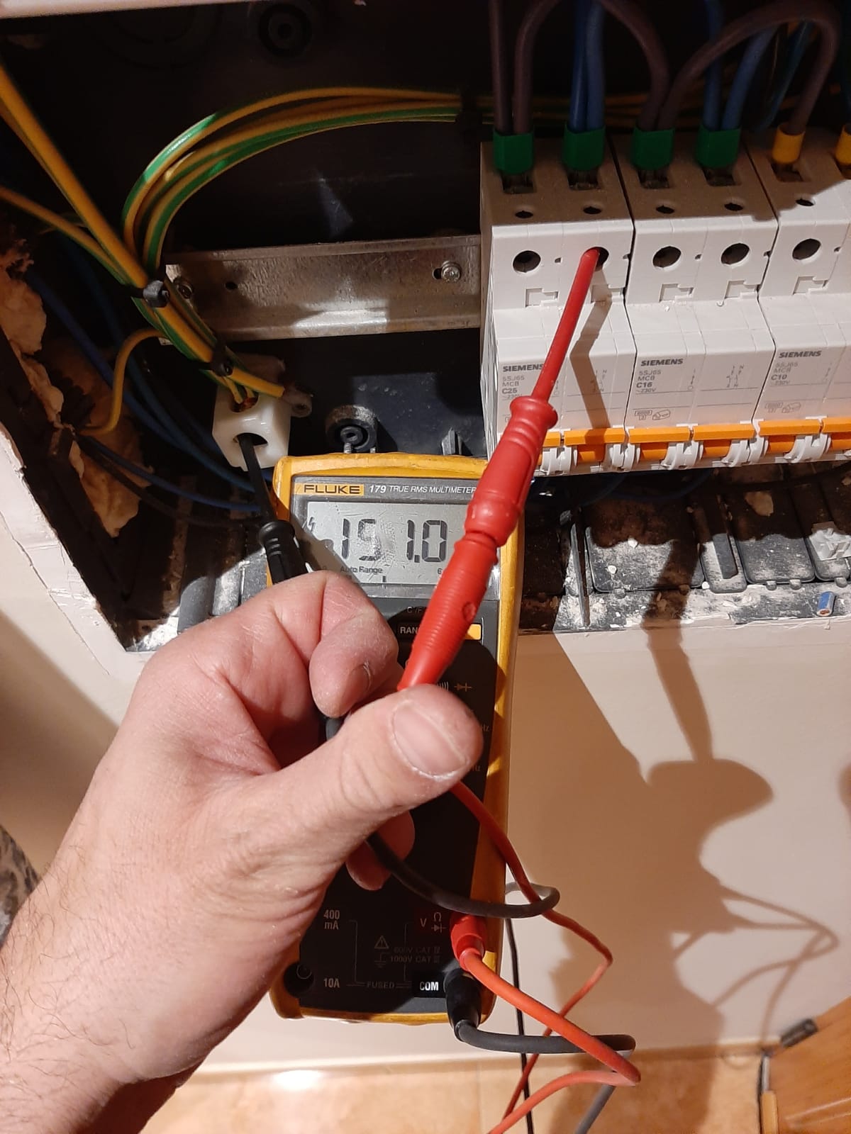

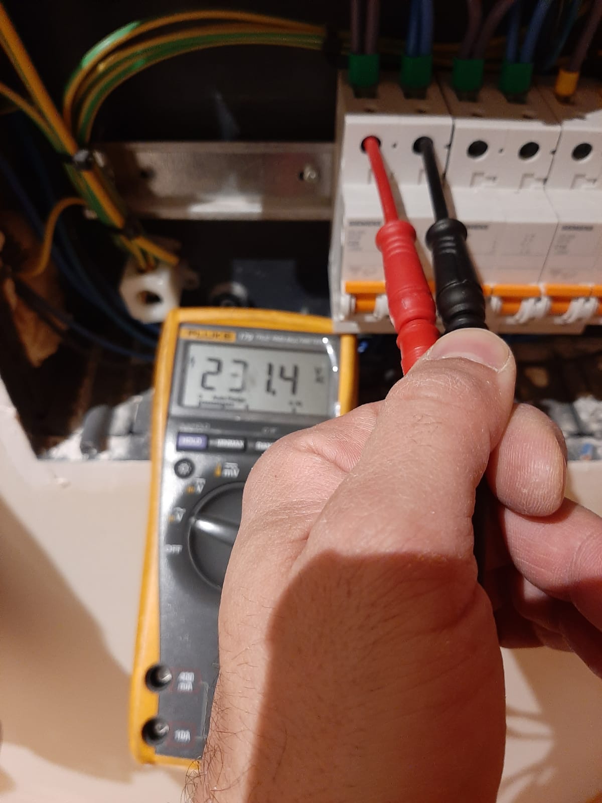

Buenos dias
tengo un problema en mi casa. colocando una lampara senti un cosquilleo y mire que tension tenia en el cuadro
resulta que entre fase y neutro tengo 230Vac
Entre neutro y tierra 150Vac
Entre fase y tierra 96Vac

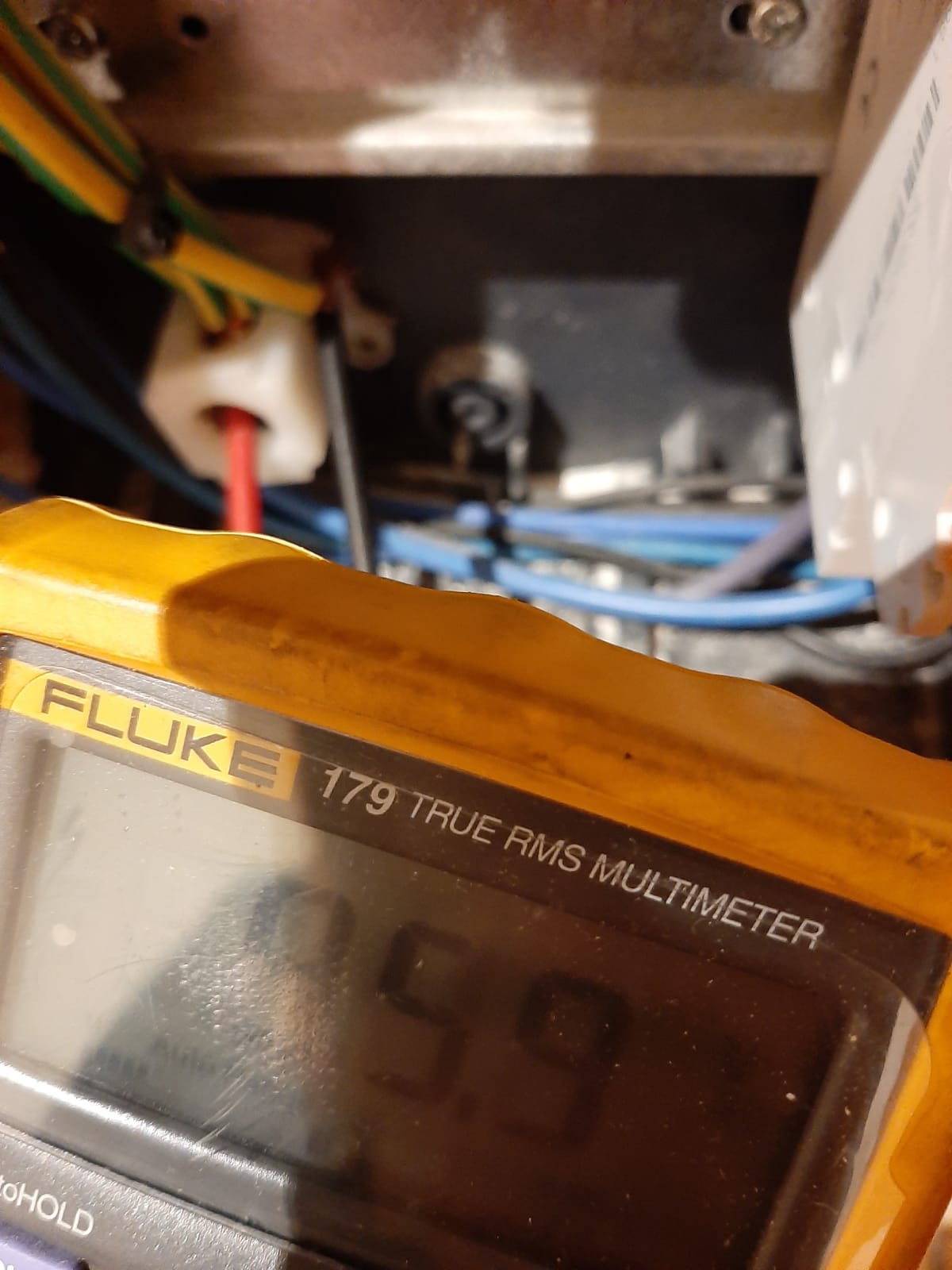

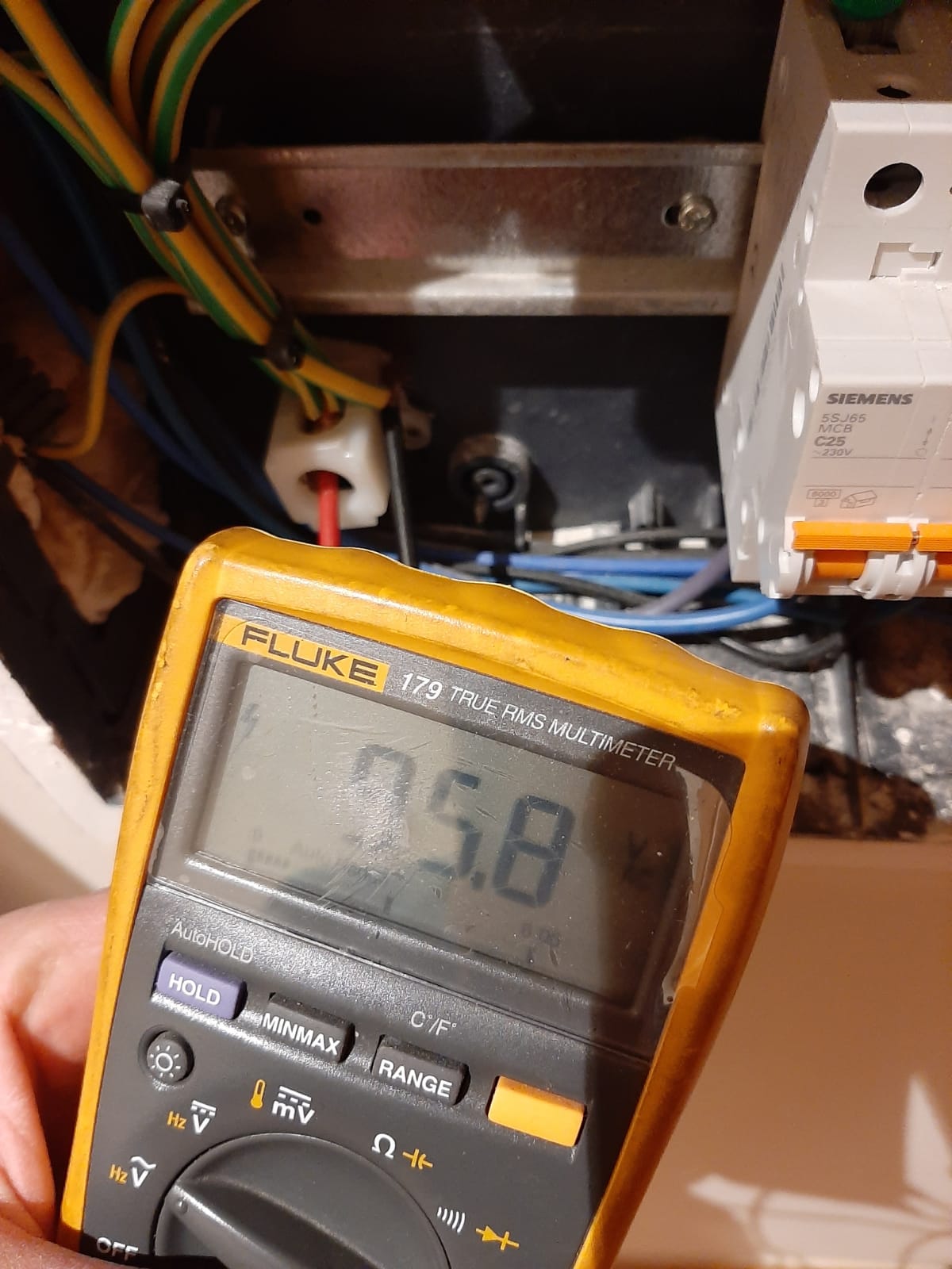

en la tierra tengo un cable que no esta conectado, entre ese cable y el resto de tierra 95.8Vac
si mido en la tierra de un enchufe, y un radiador por ejemplo, tengo tambien esos aprox 95 vac
Es posible que lleve asi funcionando años
¿puede alguien por favor ayudarme?

Buenos días, lo primero averigua si hay continuidad entre los conductores de protección, el conductor de tierra y la propia tierra.
Si todo correcto, con el magnetotérmico general bajo, es decir, el Iga bajo, toma medidas de tensión de nuevo a ver si ha desaparecido esa tensión de contacto de 135 voltios.
A partir de estas acciones y sus resultados, volveríamos a hablar de nuevo.

el primer problema que tenia es que esta invertida la fase y el neutro.
esto ya esta resuelto, y esa es la rozon por la que los focos del cuarto de baño se quedaban parcialmente encendidos, por que la llave cortaba en el neutro al estar cruzado.
posiblemente, el segundo problema es que la tierra de la casa no esta conectada con la tierra de la calle.
cuando tiro todos los elementos entre tierra y neutro no hay voltios, cuando subo el diferencial y el interruptor principal tampoco.
me aparecen voltios entre neutro y tierra al subir los automáticos, de forma que cuantos mas automáticos subo mas voltios aparecen. con un automático aparecen 40Vac con todos subidos aparecen ahora 80Vac
saludos

Buenas tardes, pues tendrás que conectar las tierras para que desaparezcan esos voltios.
