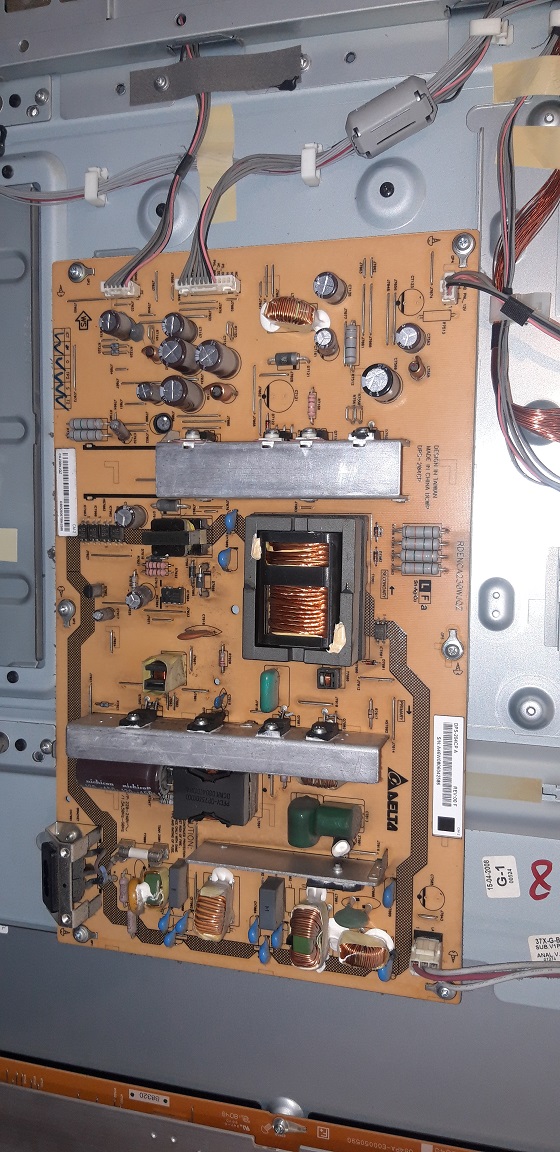

Tele sharp aquos no enciende
27 Nov 2021, 23:10
Pues eso, que de un dia para otro se queda la pantalla negra y no responde ni al mando ni a los botones.
He comprobado fusibles, diodos, los condensadores se ven bien
qué podria fallar?

Lo que tienes que comprobar es si hay tensión(es) a la salida de la fuente de alimentación. Un condensador MKP no ves si está averiado simplemente "mirando para él". Y en esa placa creo que tienes 2: los grises de la parte inferior

He mirado la fuente y está todo correcto, me da salida de voltaje en los pines de que alimentan a la placa base, los de 12 v, 15 voltios etc.
No sé que más mirar

A partir de ahí la cosa se complica: si no tienes el manual de reparación no sabrás donde mirar (mas un osciloscopio). Por poder puede ser cualquier cosa, incluso que esté mal soldado el microprocesador. Una avería tipo es que se haya fundido el "barlight" (una lámpara alargada que va a lo largo de la pantalla). Pero no todas llevan ese sistema
Busca videos por internet, que hay muchos sobre eso . Lamento no recordarlo, pero había un canal de un ruso muy interesante
