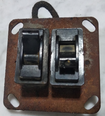

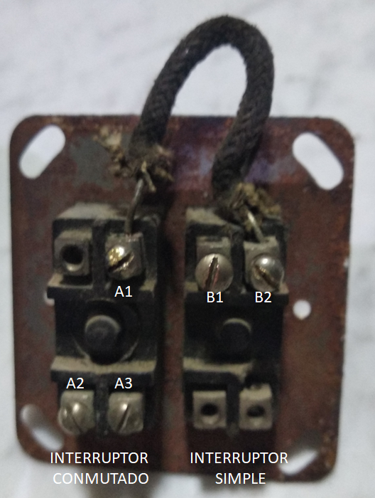

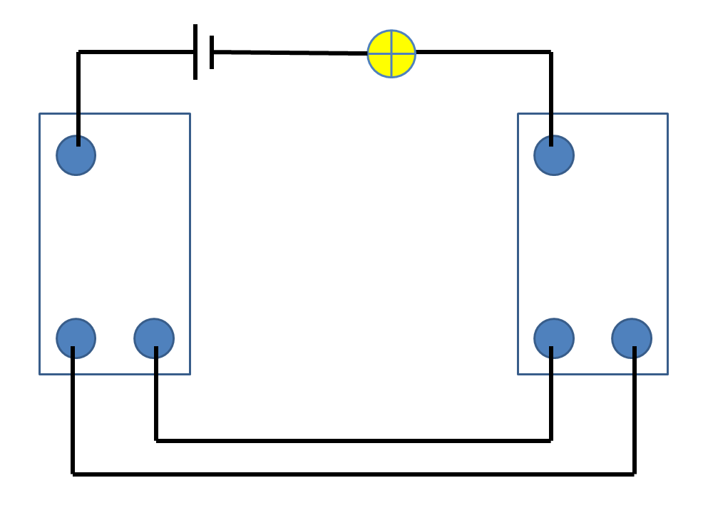

Una consulta a ver si me podéis ayudar. Tengo problemas con unos interruptores conmutados muy antiguos y no se si están averiados o los estoy revisando mal. Pienso que son conmutados con el esquema de cableado que os adjunto igual que los modernos, pero cuando mido continuidad como en el interruptor simple, solo me funciona en una posición. Os explico, cuando en el simple mido entre B1 y B2, da pitido cuando acciono la llave, no lo da, correcto. Cuando lo hago en la conmutada, pita entre A1 y A2, pero al accionar la llave, no lo hace entre A1 y A3. ¿Debería hacerlo? Adjunto fotos.
Muchas gracias.

Hola, o bien es un interruptor simple o bien es un interruptor conmutado averiado.
