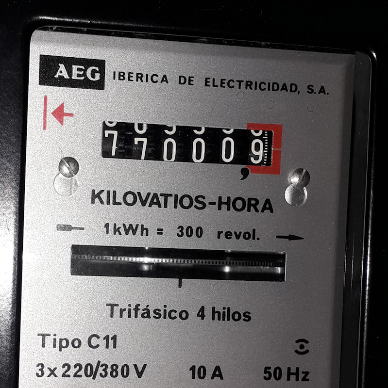

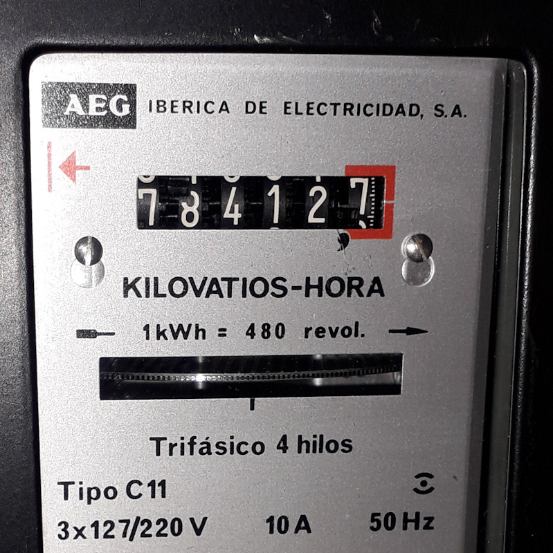

La pregunta es en España?
Aquí hay dos niveles de tensión trifasicos:
B1- 133/230V
B2- 230/400V
Con 230/400V las medidas son las que da Tali.
Con 133/230V las medidas son:
L1-N / L1-T - 133V
L2-N / L2-T - 133V
L3-N / L3-T - 133V
L1-L2 - 230V
L2-L3 - 230V
L3-L1 - 230V
Estas tensiones eran antiguamente 127V, 220V y 380V
