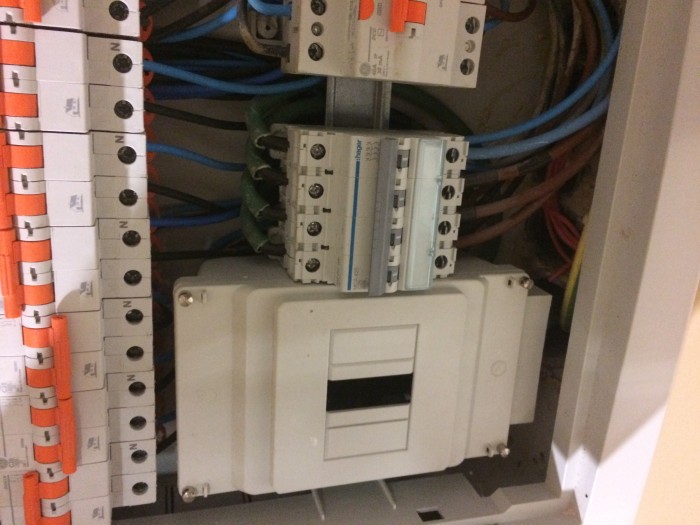

Pues llevo aqui viviendo unos 3 años y nunca me paso,si fue fallo de la compañia y me vinieron a mirar lo q se me quemo,pasa q ahora cada vez a salgo de casa me voy con miedo a q vuelva a pasar y yo no este
Este es el cuadro

Como pensaba, tienes trifasica + neutro. Y por la foto que envías parece que la instalación está bien, los térmicos cortan fase y neutro juntos. Hiciste muy bien al apagar el general si no se te hubiese quemado casi todo lo que hubieses encendido.
Sería mucha mala suerte que te vuelva a pasar.
De todas formas como bien dice Bombilla, con un protector de sobretensiones trifásico te quedas tranquilo, tu electricista seguro te lo instala y no son cosas caras.
De todas formas sería interesante saber que repararon, o sea donde y porque se corto el neutro, hay un informe?
