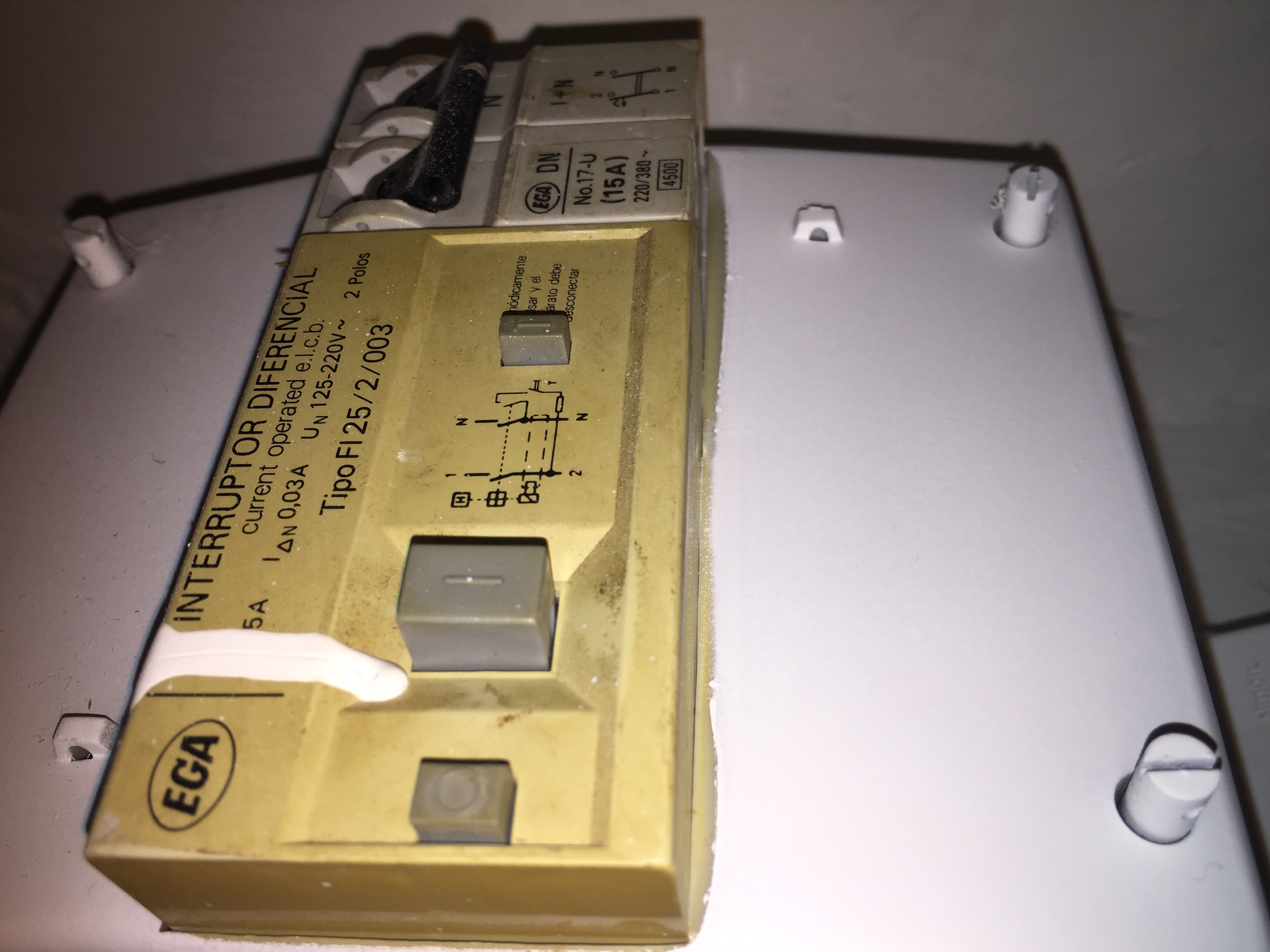

Hola, he comprado una casa de pueblo que prácticamente únicamente utilizaré en verano durante dos meses, y he de gestionar el alta del suministro eléctrico. Para ello me solicitan un boletin nuevo y he de poner en condiciones la instalación eléctrico de la casa. El cuadro eléctrico que tengo ahora mismo e imagino que he de cambiar es el que os adjunto. La casa no tiene vitroceramica, ni lavavajillas, ni secadora... es decir como mucho tendría nevera, lavadora, y un termo eléctrico para el agua. Quería saber que recomendaciones me dabais para cambiar este cuadro eléctrico, ya que como va a ser un casa para ir apenas dos meses al año no quería gastar mucho dinero.

 Te tienen que hacer un boletín y eso implica que un instalador autorizado certifique que toda tu instalación eléctrica cumple la normativa vigente . Por lo tanto la mejor recomendación es que te pongas en manos de un buen profesional para que te haga una buena reforma  .

Si el cuadro electrico solo lleva un magneto y un diferencial, la instalacion no cumple la norma.
Tu instalacion parece ser de un unico circuito para todo, y una instalacion hecha bajo la normativa actual lleva 7 circuitos:
-Alumbrado
-Enchufes
-Enchufes baño y cocina
-Lavadora
-Termo
-Lavavajillas
-Horno y encimera
Si la instalacion no cumple la norma o no esta bien hecha, nadie la certificará ni podrás darla de alta.

A parte le tienes que poner : automático general , diferencial y protección sobre tensión , automático y diferencial sería de 25A?

Hola ; con todos los respetos a las distintas opiniones que podáis tener , ante un alta de nuevo suministro con su correspondiente boletín o certificado la instalación ha de cumplir con el reglamento nuevo , nadie al menos en mi comunidad autónoma sellaría un certificado con una instalación del antiquísimo reglamento del  73
Por otra parte en cualquier alta de nuevo suministro Endesa nos obliga desde hace siete años a instalar un IGA con asociado a un sobretensiones

No es lo mismo una instalacion en funcionamiento que una dada de baja.
Una instalacion dada de baja, al darla de alta y habiendo pasado mas de un año, debe reacerse ya que al darla de alta se supone que es una instalacion nueva, y debe cumplir la norma actual.
En una instalacion en marcha, aunque tenga unos años se puede hacer un boletin azul, cuando se necesita hacer un tramite o cambio en el contrato. Pero con algunos limites, supongo que se admite una instalacion hecha con el reglamento de 1973, pero una instalacion anterior dudo mucho que la acepten, por que puede ser demasiado antigua y llevar tubo bergman por ejemplo.
Ademas en la foto se puede ver que es un cuadro de superficie, por lo tanto es muy posible que no sea un montaje de cuando se hizo la instalacion y la casa, si no una mejora posterior. La instalacion original podria ser todavia mas antigua que ese diferencial y magneto.
Las instalaciones descritas por el reglamento de 1973 ya llevaban varios circuitos, si no recuerdo mal lo mas basico era la electrificacion minima, hasta 3300W y con un circuito de alumbrado y otro de enchufes.
