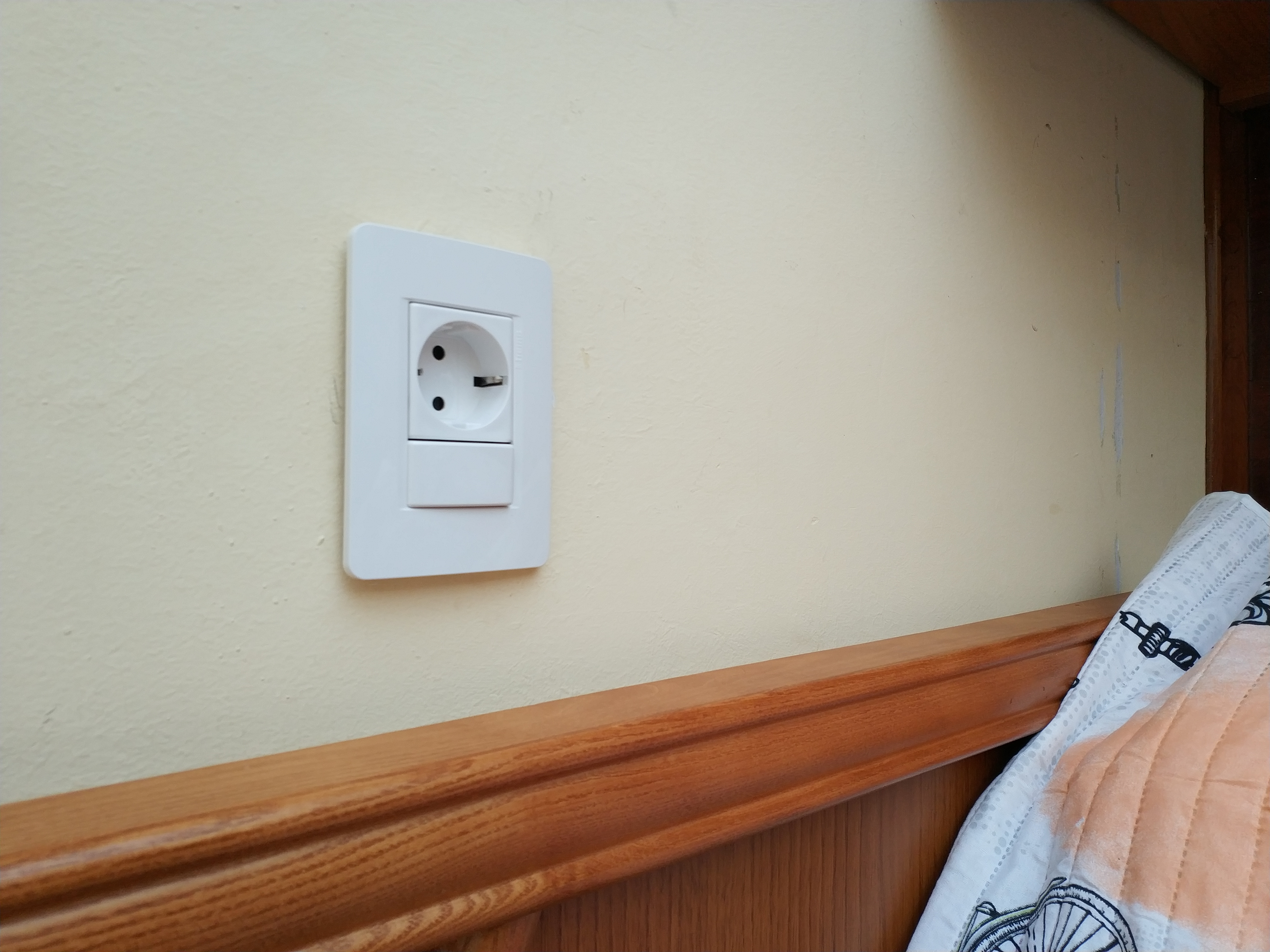

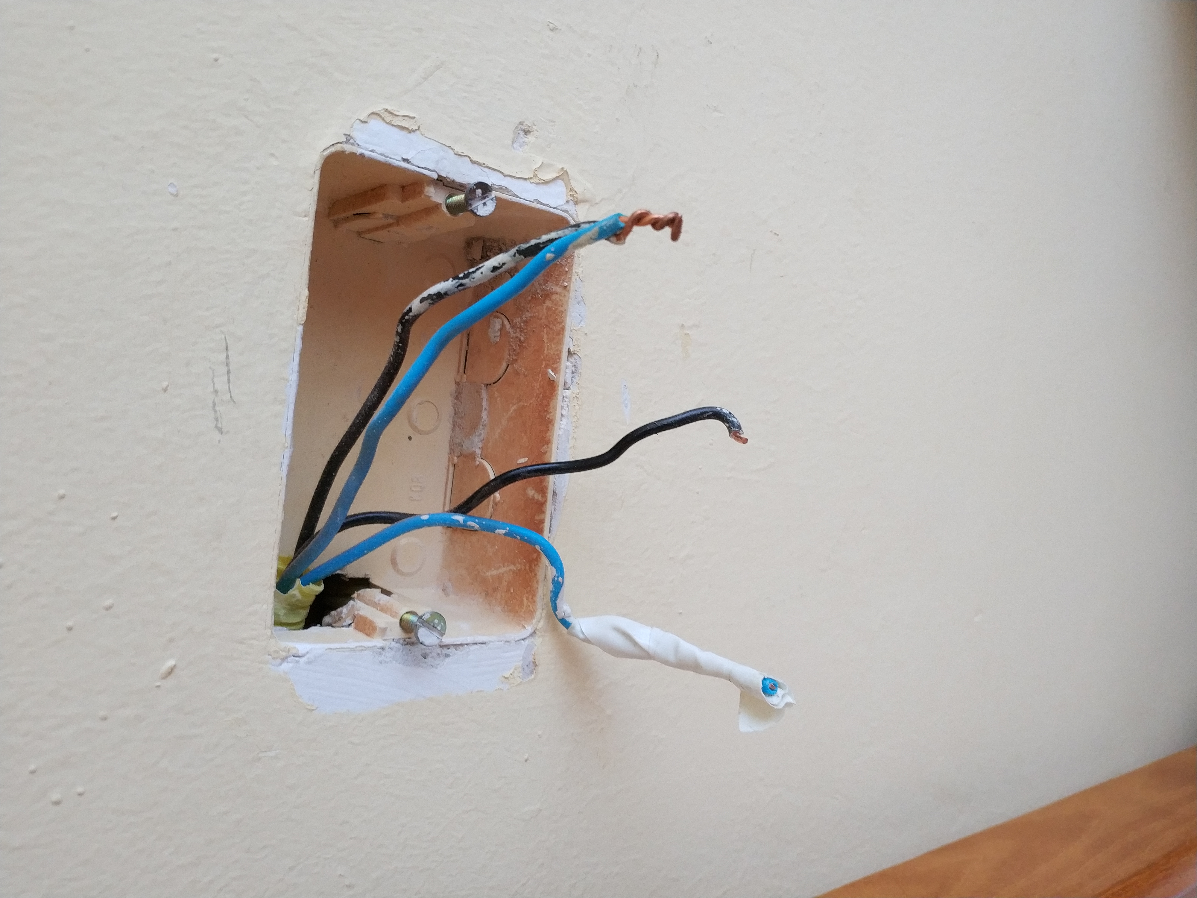

Acabo de mudarme a un piso de alquiler (bastante antiguo) y resulta que en un dormitorio, en uno de los míticos enchufes de mesilla de al lado de la cama no tenía nada (solo los cables). Los cables eran 4 (2 azules y 2 negros) alguien podría decirme si eso era un enchufe, un interruptor o ambos? en el otro lado de la cama sí estaba la instalación hecha y hay interruptor + enchufe.
De ser cualquiera de las opciones doy por hecho que un color es neutro y el otro es la fase ( por lo que faltaría el cable de tierra). Sería posible conectarlo con un interruptor o enchufe moderno? adjunto imagenes del interruptor+ enchufe que he comprado y de como estaba la instalación. Muchas gracias de antemano.

Hola, será para una llave de cruzamiento?

Lo mejor seria investigar de donde vienen esos cables y ver como estan conectados.
Si no sabes lo que habia, ahi podia haber cualquier cosa, y mas si no respetaron los colores de los cables.
