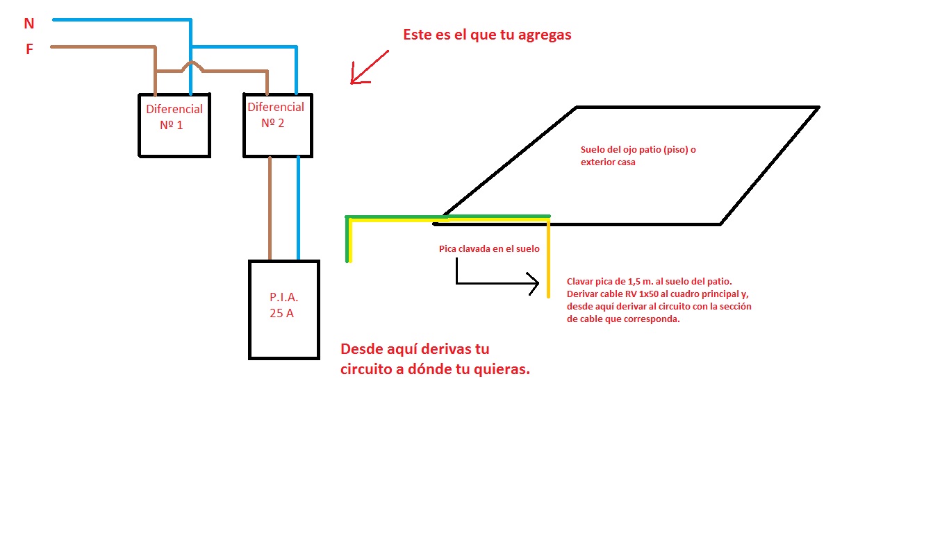

Voy hacer una habitación en la terraza, y voy a llevar fase y neutro para hacer una instalación independiente ya que va a llevar bastante potencia.
Voy a colocar un automático de 25A, me gustaría saber como colocar una toma de tierra con su correspondiente diferencial.
Alguien me podria poner un dibujo o un esquema. Es que busco por google y tal pero no veo nada claro.
La entrada al automatico y tal mas o menso si la tengo clara porque son los dos cables fase y neutro los que pasan por un automatico de un polo+ neutro, pero el diferencial es lo que me hago un poco el lio.
Un saludo y muchas gracias.

El diferencial protege a las personas de contactos indirectos. ¿Que vas a conectar para tener un PIA de 25 A?
Para conectar otro diferencial (en el caso de tener más de 5 circuitos) lo que tienes que hacer es puentear desde el otro diferencial desde los polos de entrada, hasta los polos de entrada del nuevo. Después, sacar la F+N desde el nuevo diferencial por los polos de salida y llevarlas hasta el PIA de 25 A. Y desde aquí derivar hasta la terraza por medio de caja de derivación y tubos coarrugados empotrables de 25 mm.
Para colocar la toma de tierra puedes derivarla de la actual que tienes en tu piso o casa. Si no la tienes, puedes colocar una pica a tierra en tu patio, utilizar tubo rígido no empotrable para llevarlo a tu piso o casa por la fachada. El cable que tienes que utilizar es RV 1 x 50 cu (cobre) Este sería con "funda" No sé si te servirá este dibujo "paint" :)
P.D. Cuabdo te digo al cuadro principal me refiero alconectarlo a la pletina o embarrado de tierra, no al cuadro principal de tu vivienda.

El diferencial protege a las personas de contactos directos.
Un diferencial protege contra contactos indirectos.
Respondiendo a la pregunta:
¿Que consumo va a tener la habitación? ¿No te vale con llevar la línea de alumbrado y fuerza?
Ten en cuenta la potencia que tienes contratada y lo que quieres ampliar.
