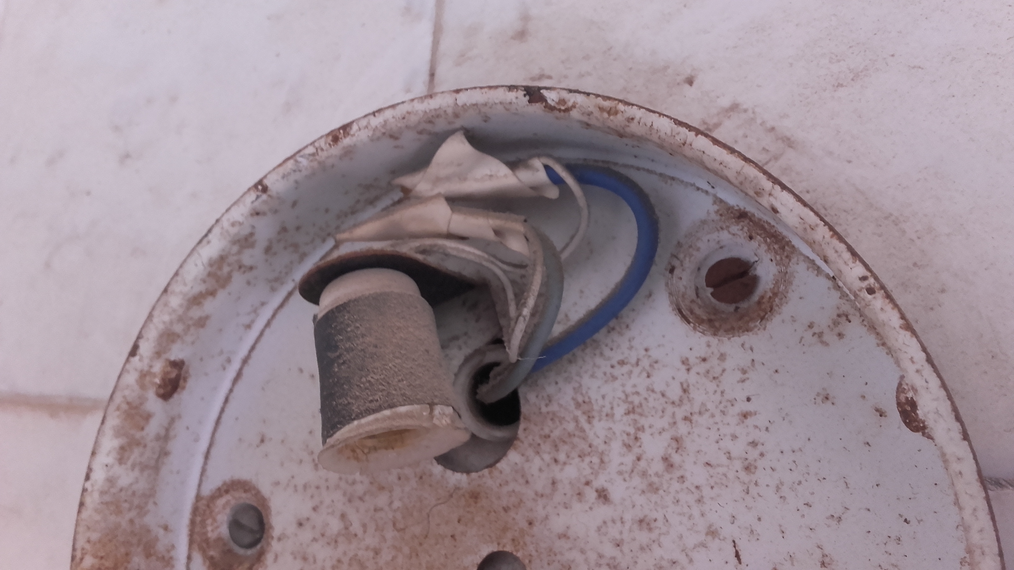

20180412_133018.jpgLa siguiente foto es la del foco y los cables que lleva conectados.

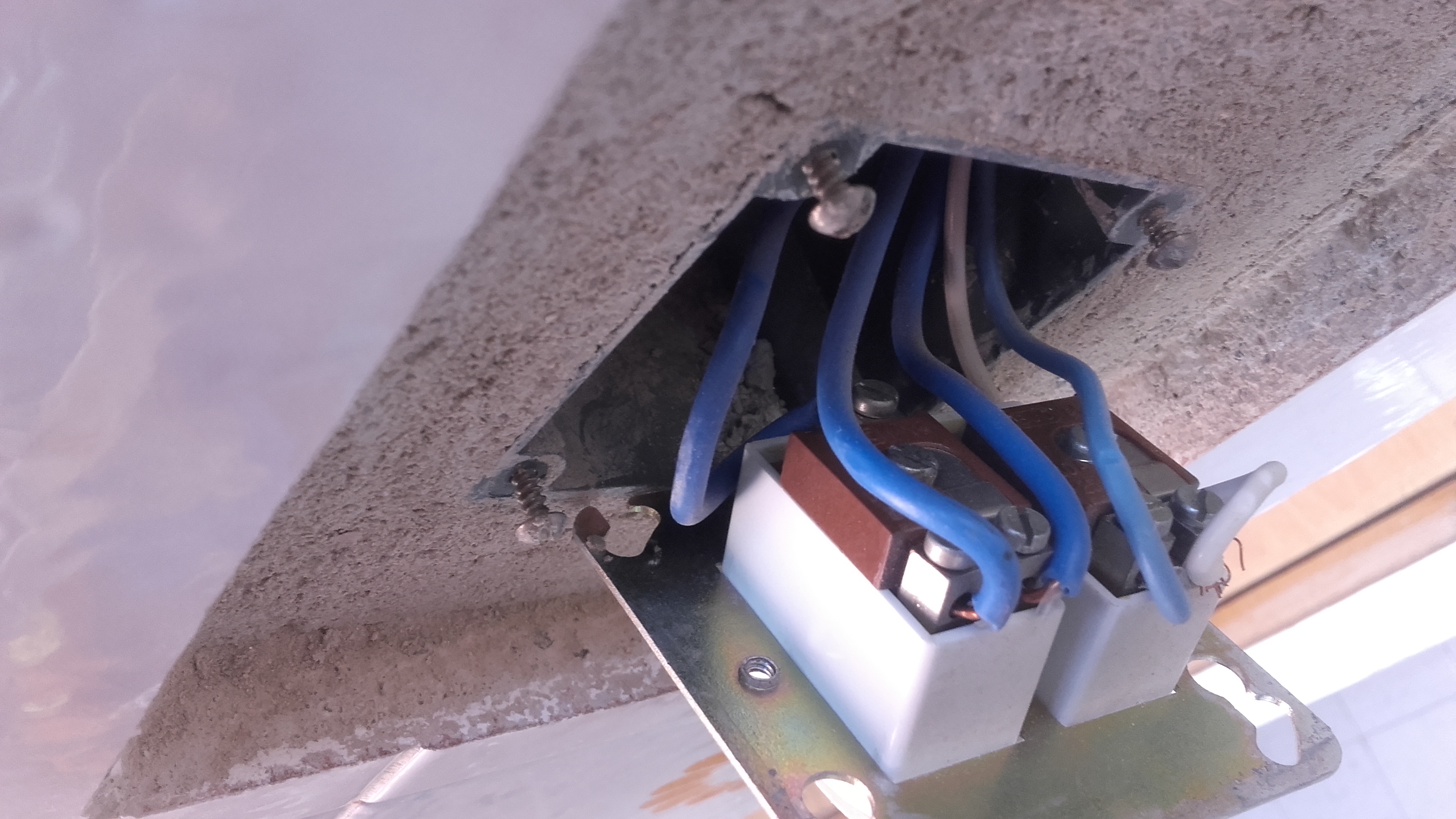

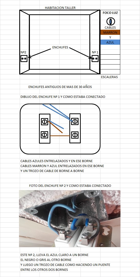

Primera foto, el enchufe Nª1 en si…las dos siguientes fotos como lo tengo ahora conectado, y que me funciona, ya que tengo el fase y el neutro en cada una de las partes del enchufe y sin problema, pero como veras tambien estan esos dos azules que no se que hacer con ellos ni como conectarlos.

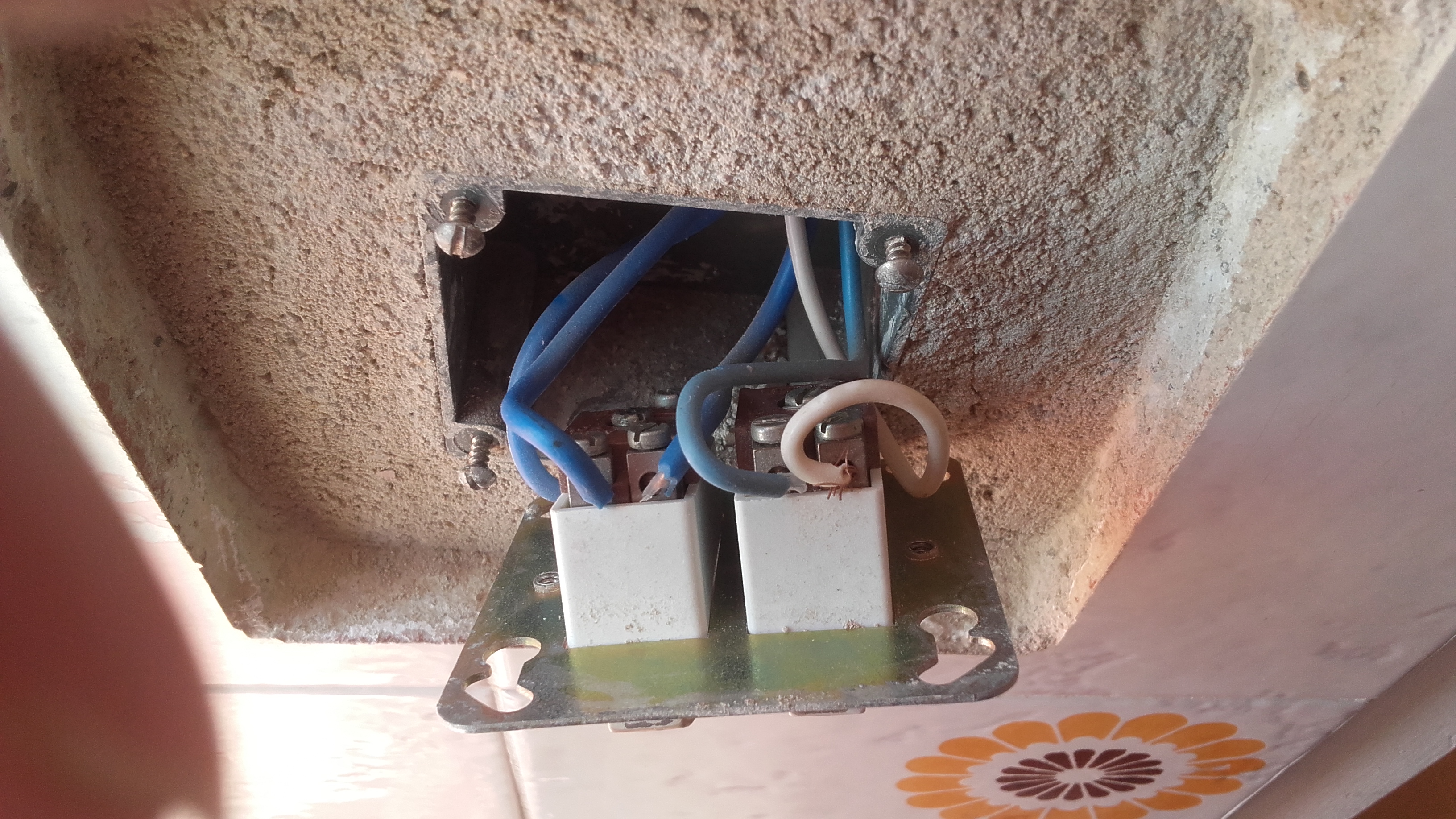

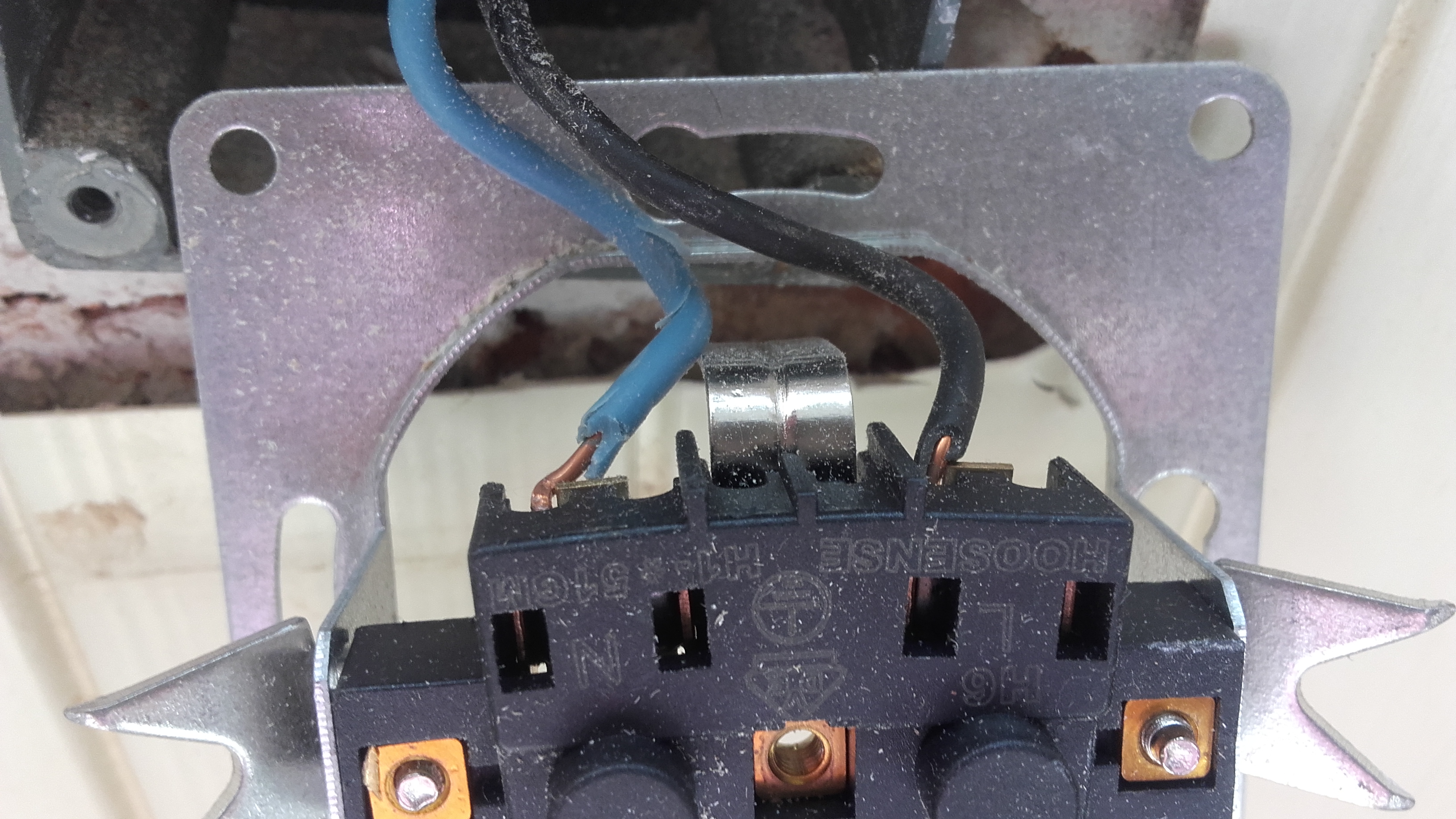

F9.jpgF10.jpgF11.jpgA continuacion y por ultimo varias fotos de la caja del enchufe Nº 2 y como lo tengo conectado ahora
F13.jpgF15.jpgF16.jpg Y la siguiente foto que ya os la pase anteriormente, este mismo enchufe y como estaba conectado antes.
