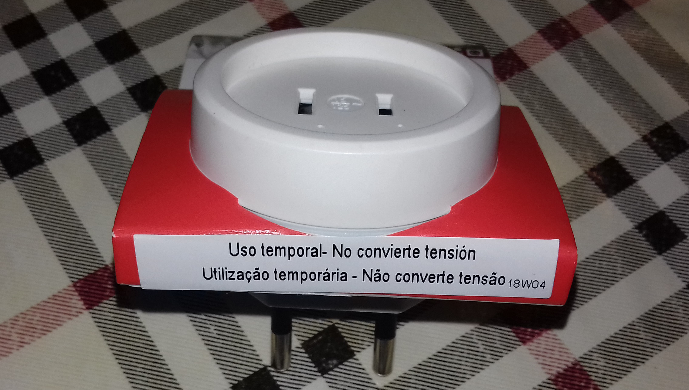

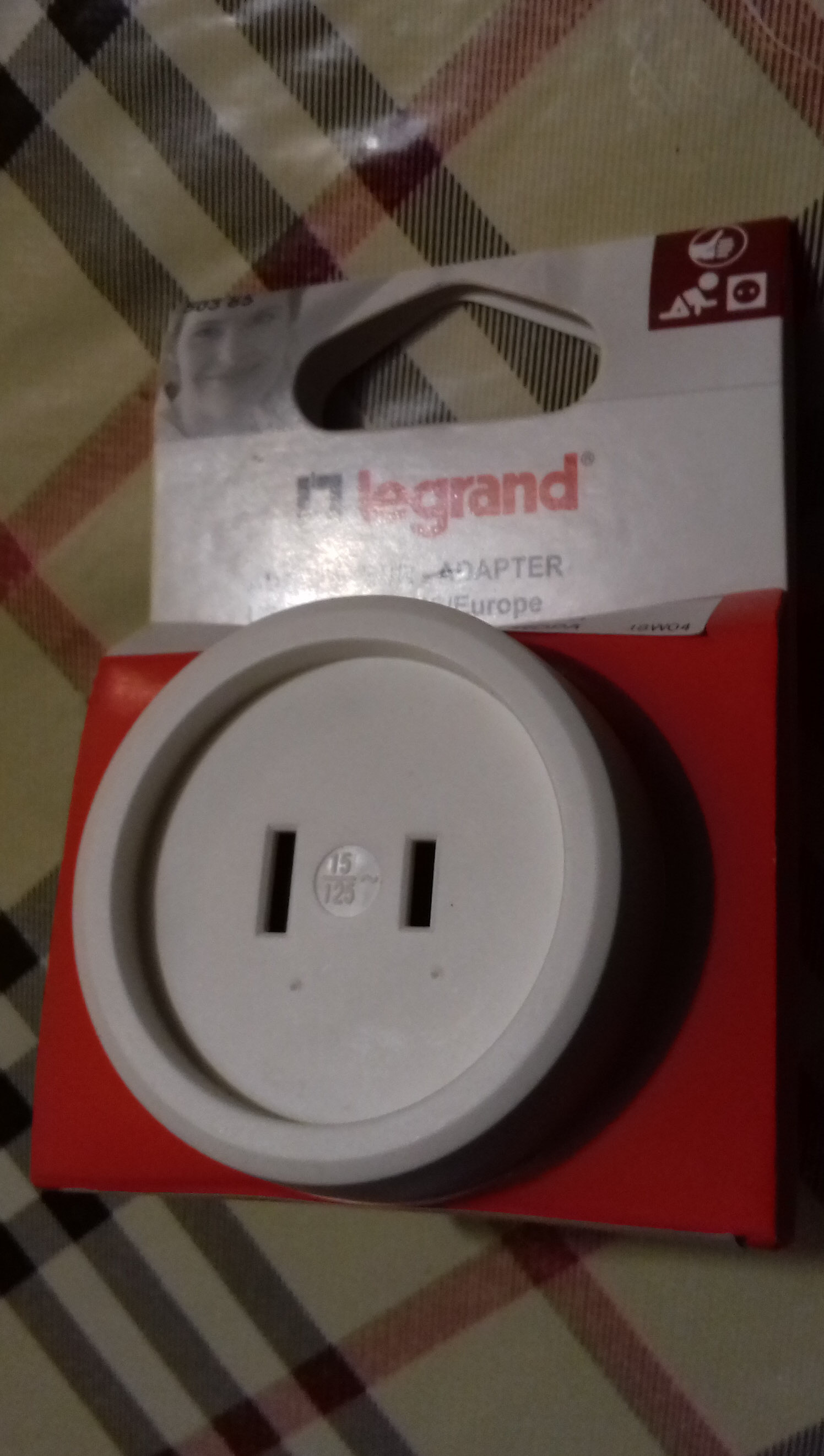

Así es, la base americana normal es de 15A, pero si la montan al lado de una clavija de 6A, ya no se puede.

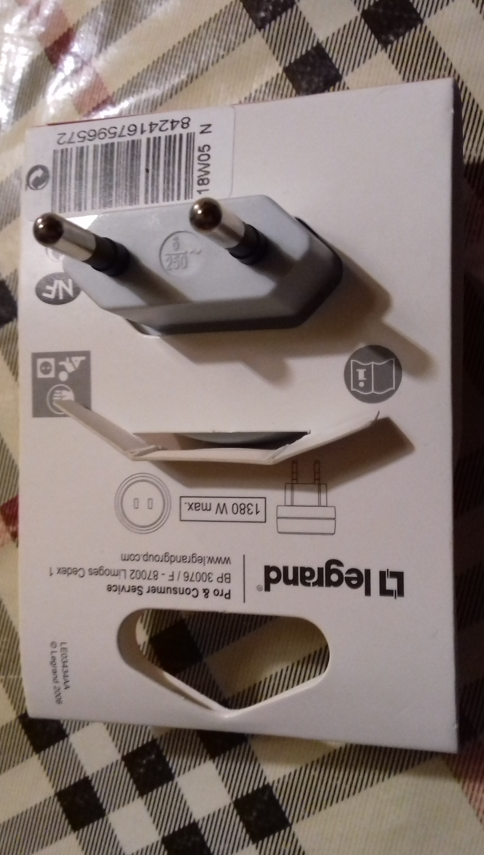

Ahora que ya lo he utilizado unos días, hice una prueba, conecté una carga de 10A durante 5 minutos, después lo desenchufé todo tocando la clavija del adaptador, la que enchufé en el adaptador y el propio adaptador y no noté calentamiento.
Ya vendría a ser esos 1380W aproximadamente si se utiliza a 125...130V.
Yo he visto regletas marcadas a 3680W con cable de 1mm2, como en el caso del alargador. Y lo peor es que llevaban certificaciones.
Bien es cierto que un cable al aire aguanta algo más que uno entubado, pero se han colado, por que a esa potencia uno de 1,5mm2 ya se calienta, pues ese ya ni te cuento.
Es un engaño peligroso para el usuario común.
