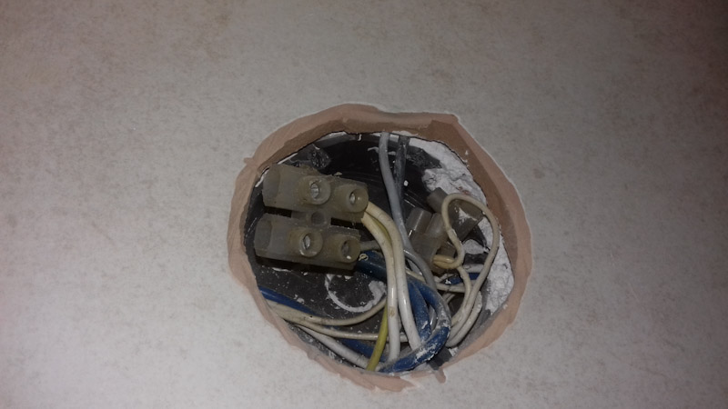

Buenos días, ante todo comentar que no soy electricista, tan sólo soy un manitas, eso sí intento no meterme en ningún "fregao" del que no pueda salir.
El otro día me llamó mi madre porque cuando conectaba cualquier aparato al enchufe del baño saltaba el diferencial. Es un baño que se ha reformado hace cosa de 10 meses en el que se ha cambiado la posición original del interruptor, como mi madre es muy mayor no recuerda si ha conectado algún aparato desde que se reformó.
El enchufe tiene al lado un interruptor que enciende unas luces accesorias del espejo. Cuando lo abro me encuentro con dos cosas que el que ha hecho la reforma no lo ha dejado bien:
Han reutilizado los cables antiguos que ya tenía el baño desde hace 40 años, son rígidos y no ha puesto el de toma a tierra.
De la pared salen tres cables Verde: fase Negro :neutro y Rojo el que va a las luces del espejo. Aparentemente están bien conectados, del terminal del enchufe donde está conectada la fase, sale un cable al interruptor que es el que alimenta las luces del espejo sin embargo cuando conecto cualquier aparato sigue saltando el diferencial.
Hago otra prueba, desconecto el cable Negro (neutro) y en su lugar conecto el cable rojo que viene de las luces del espejo. Así sí puedo conectar en el enchufe sin que salte el diferencial, eso sí al cerrar el circuito de las luces del espejo también se encienden automáticamente.
Dado que la diferencia de voltaje entre el fase y neutro es correcta 230v, sé que hay algo que se me escapa pero no se qué es, ¿es posible que el cable negro (neutro) esté pelado por algún punto y haga alguna derivación?
