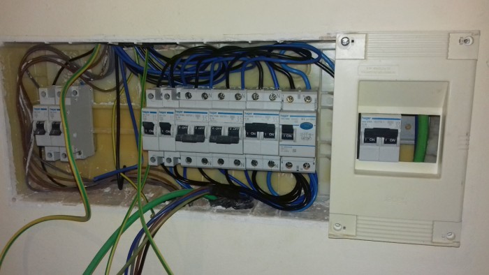

jolaztu escribió:Hola buenas munion
Vaya por delante que yo pregunto un montón a pesar de tener carné de cualificación porque no he podido elegir el mejor camino para avanzar en este mundillo.
Dicho esto, y con todo respeto, tenemos que tener en cuenta que la ignorancia es muy atrevida, por lo que hay que tener cuidado y leyendo tus dudas te recomiendo que llames a un electricista de la zona. Aun así te comento:
Si vas a sobredimensionar algo, que sea el cableado, no las protecciones porque no harán su labor: magnetotérmico de 16A para cable de 2,5 en enchufes y de 10A para cable de 1,5 en alumbrado. Cocina y horno si las vas a poner con cable de 4, magnetotérmico de 20A. Por normativa son 6mm con 25A pero desde mi punto de vista no creo que tengas problemas (al menos si no pasas de 4600w aprox) y a las malas te saltará el térmico.
Las líneas generales hay compañeros que las tiran con cable de 4 para enchufes y 2,5 para iluminación, y luego reducen; yo lo hago como te he dicho al principio.
En cada registro puedes tener en diferentes bornes la iluminación y alumbrado en tu caso (creo que cuando hay diferentes tensiones deberían ir separados, pero no es el caso). Los registros los puedes situar y cablear como más te convenga, siempre con cierta lógica.
No mezcles la línea de horno/placa con la de enchufes ni iluminación; cada línea con su protección.
Me voy que ando corriendo, saludos!
Muchas gracias jolaztu por tu respuesta.
Antes he escrito a ojo los datos.
Lo que voy a hacer es:
Interruptor general de 25A
Diferencial de 25A 30mA
Magneto de 25A para la cocina y horno, con cables directos de 6 a cada enchufe
Magneto de 20A para la caldera, lavadora y lavavajillas con cables de 4
Magneto de 16A con cables de 4 hasta caja intermedia y de 2,5 a los enchufes, gracias a tu comentario
Magneto como el anterior, repartire los enchufes para dos zonas de la casa
Magneto de 10A para el alumbrado con cable de 2,5 a las cajas intermedias y 1,5 hacia interruptores y lamparas.
Maceare los cables con bridas en las cajas para asegurar bien la entrada a las clemas y dar consistencia y limpieza a las cajas. Esto lo vi hacer a un profesional en la oficina y me parecio muy buena idea. Ademas facilita la introduccion en las clemas.
Muchas gracias otra vez, me has servido de mucha ayuda
