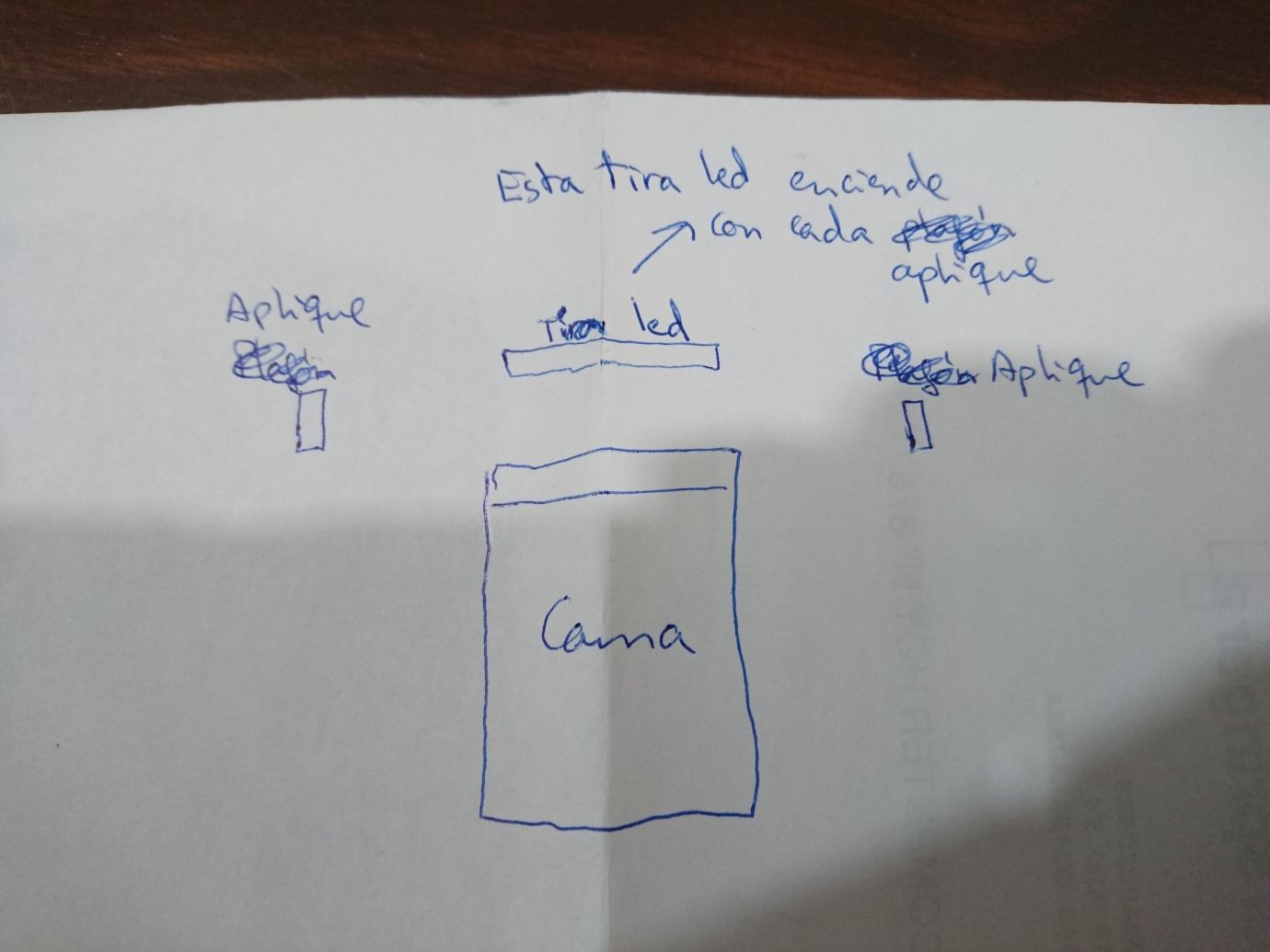

Buenas a todos,
Tengo un problema con la instalación eléctrica de mi piso que estoy realizando y no sé como solucionar.
Resulta que en el dormitorio de matrimonio voy a poner a cada lado de la cama dos interruptores, uno de cruce para la luz del techo general, y otro con el que quiero que cada persona controle un aplique, pero a la vez, me gustaría que cada interruptor de cada aplique pudiese encender y apagar una tira de luz led que iría en el cabecero de la cama.
¿Sería posible realizarlo sin tener que recurrir a la electrónica?
Muchas gracias, y cualquier duda que tengáis me la podéis preguntar

Lo que se me ocurre es que en vez de una tira, tengas dos y cada una cubra cada mitad del cabecero...
O... que en vez de un mecanismo con 2 teclas, tengas uno con 3 teclas, para tener el cruzamiento, el interruptor de los apliques y uno nuevo para la conmutada de la tira led.

Gracias Fusible, la idea de dos tiras led me gusta, lo mismo la aplico
Re: Como controlar apliques y luz led de cabecera
16 Oct 2017, 22:34
Se puede conectar un relé a cada aplique, con sus contactos NA en paralelo, que a su vez son los que activan la tira led.

Perfecto, esa idea me encanta también. Muchas gracias
