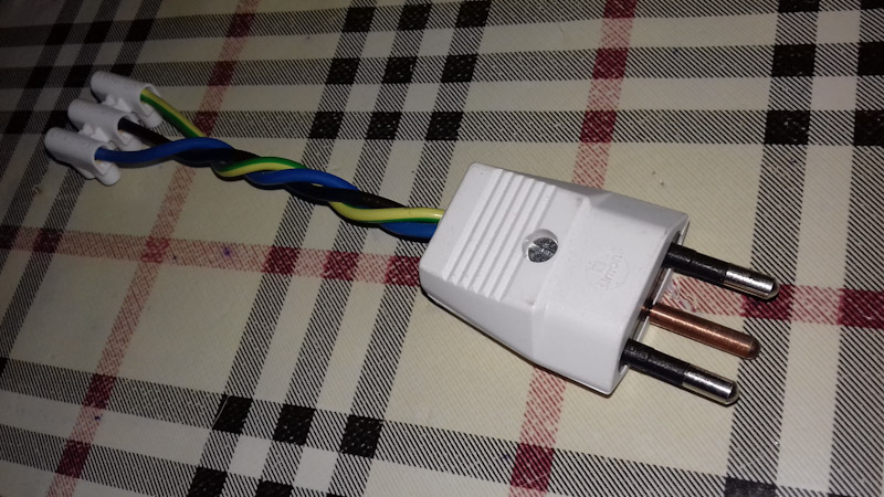

Re: Mi cuadro!!
24 Sep 2017, 17:40
Hola, en instalaciones de esta época montaban algunos enchufes en el circuito de alumbrado, pero esto hoy en día no se hace.
Si lo deseas puedes cambiar algunos enchufes, si no todos, al circuito de enchufes.
Este tipo de enchufes que lleva el circuito de alumbrado, son el modelo suizo. Tiene la ventaja de que no es posible invertir fase y neutro, es más compacto que el schuko...

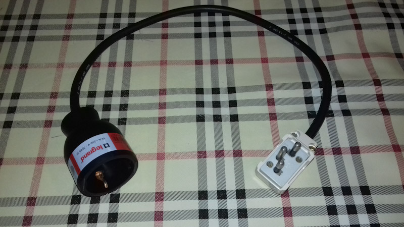

En comercios especializados, venden clavijas de este sistema, así puedes conectar lo que necesite tierra, o se la puedes montar a una lámpara, para que sea siempre el neutro el que va al casquillo y no la fase.
En casa de mis padres también hay estos enchufes, además de schukos, y les monté un adaptador a schuko, no sólo por la tierra, si no por que según como sean los mecanismos, si hay un interruptor al lado del enchufe tipo suizo, al conectar una clavija schuko, como es más grande, chafa el interruptor y se acaba rompiendo.
