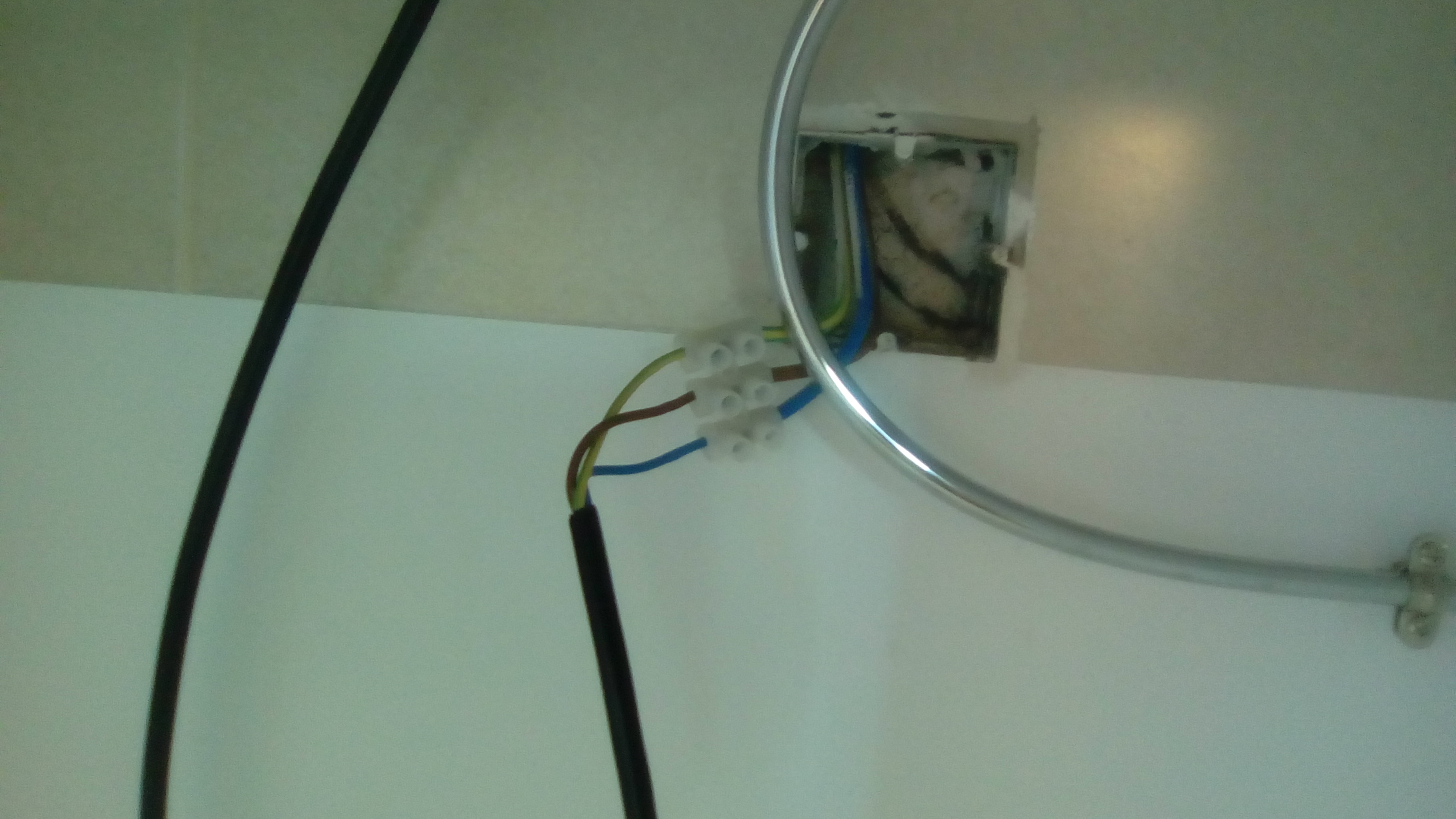

Hola, he compradobun horno, pero su cable acaba en tres puntas. Y en la pared solo hay una clema donde ya esta la placa. Junto los cables del horno a los de la placa?
Re: Instalación de un horno
12 Jul 2017, 22:00
Puedes conectar el horno en la clema de la foto, junto la encimera.
Verifica que el cable sea de 6mm² y que el magneto del circuito es de 25A.
