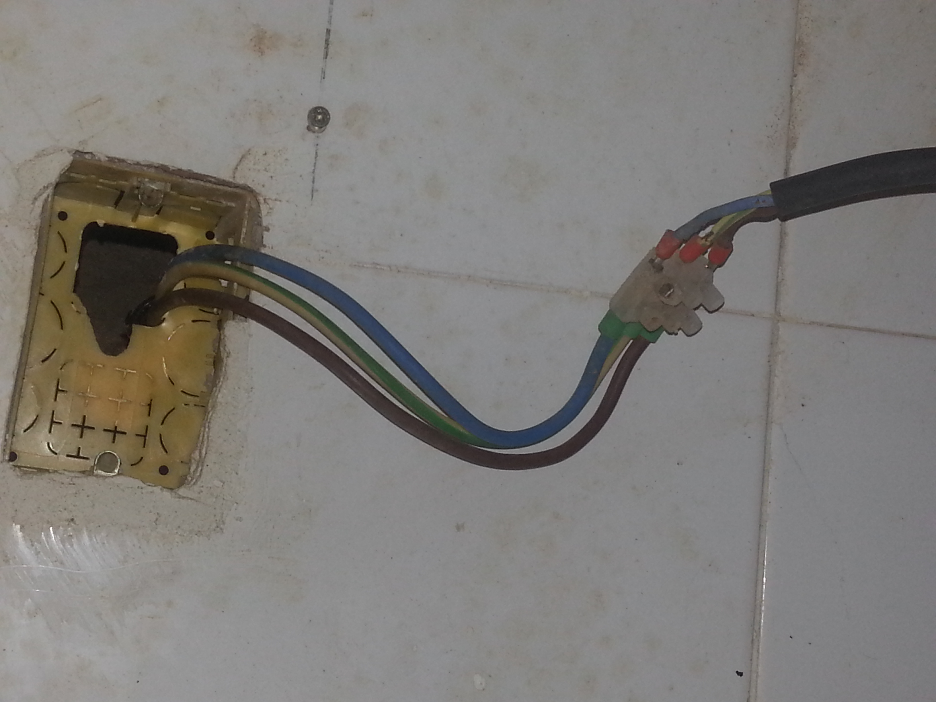

Hola amigos foreros !
Me gustaria saber si alguien podria ayudarme con como conectar un horno a la toma de corriente. Resulta que en mi casa nunca hemos tenido horno, tan solo vitro ceramica y recientemente he comprado un horno de segunda mano para instalarlo bajo la vitro. Al observar el hueco veo que hay una toma a la que se encuentra conectada la vitro y me gustaria saber si en esa misma toma podria conectar el horno. No soy muy entendido en esto pero quisiera conectarlo yo mismo si no es muy complicado. Voy a adjuntar fotos para que vean como es la conexion.
Muchisimas gracias de antemano !!!

Debieras poner la potencia que tiene la vitro y también la del horno. También indicar de cuántos amperios
es el automático que protege esa línea/enchufe
