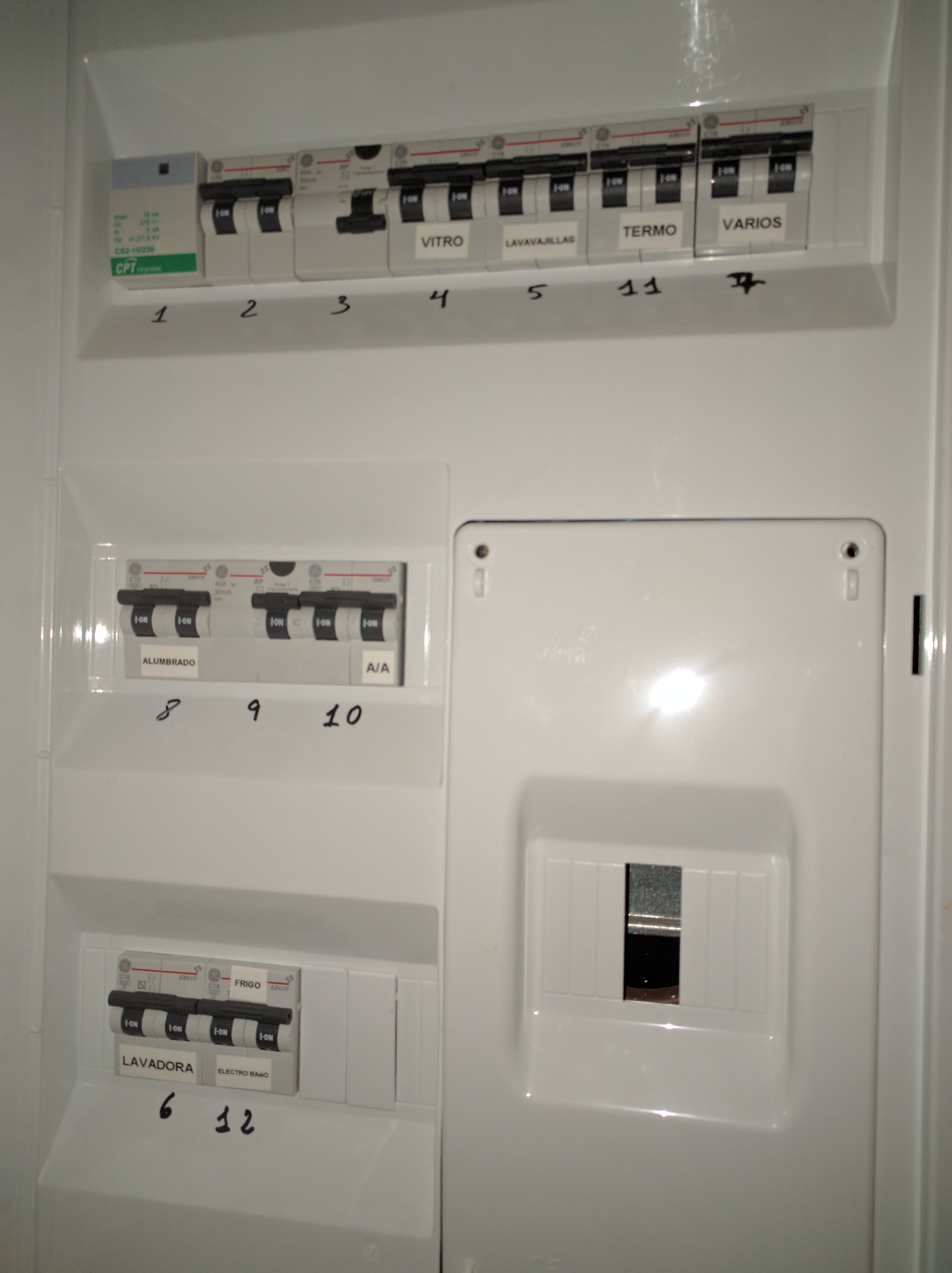

Diferencial salta !!
07 Sep 2016, 13:51
De vez en cuando me salta el diferencial ( nº3 )y no se exactamente por que es , por consumo no sera ya que lo que hay conectado no lo supera.
Hace un tiempo tenia jodido el calentador eléctrico pero se cambio.
Algún vecino tenia un problema parecido y comento que el electricista le dijo que alguna tierra no estaba conectada y le pusieron un superinmunizado .
¿alguna sugerencia? Gracias
Adjunto foto

Que no te cuenten milongas que los diferenciales, por tener tierras desconectadas, no saltan. Si lo hace es por algo, Y
como no tienes la instrumentación para realizar las mediciones no te queda mas remedio que llamar a un electricista. Eso
sí, que no sea el que le puso el superinmunizado a tu vecino. De paso que revise cómo está conectado el Cirprotec (ese
aparatejo verde que está en primer termino) que influye en el asunto...
También decirte que los diferenciales no saltan por consumo

Gracias por responder , despues de escuchar opiniones y leer un poco.
¿podria deberse a un enchufe con un mal contacto o algun aparato que de problemas o los temidos armonicos ?

Que no te cuenten milongas: armónicas, en las viviendas, las hay si tienes alguna de soplar :mrgreen: . En cuanto
al mal contacto del enchufe, tampoco. Puede ser un electrodoméstico en particular, o varios, ya que las derivaciones
se van sumando. Eso, un buen electricista, te lo resuelve en un pis-pas...

Un mal contacto no, pero una conexión en la que haya quedado algún pelillo de cobre fuera de sitio puede llegar a fugar corriente a tierra.
Para poder localizar el circuito en donde esta la fuga, baja todos los magnetos de ese diferencial y conectalos de uno a uno.

Si se queda algún pelillo, suelto, haciendo contacto el diferencial salta siempre, no ocasionalmente...

Puede ser un defecto franco como dices o puede haber algo más que entre en juego, como la humedad.

Buenas noches amigo. Posiblemente sea algún electrodomestico. Te recomiendo que si te salta todos los días aunque sea una vez pruebes a desconectar la lavadora y la dejes unos dias. Normalmente suelen ser los frigos y lavadoras. Si la cosa persiste llama a un buen electricista autorizado que te localice la averia.
