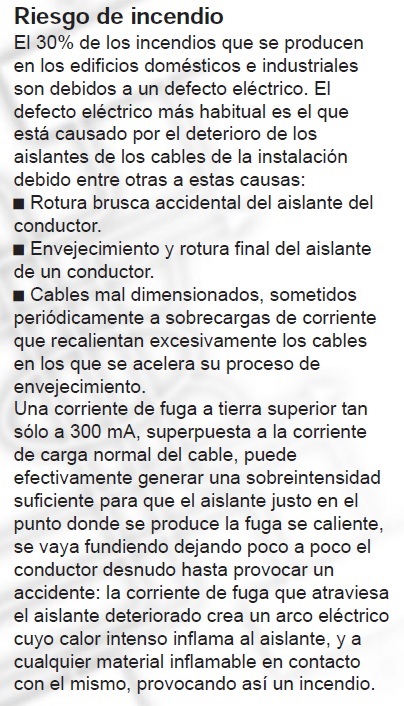

uno de los "cuantos" que se usan a la hora de hacer publicidad (y con esto se ve que desde el manitas hasta el gran SIEMENS todos son rapiditos a la hora de MENTIR) es que el ID sirve para evitar incendios.
tambien el sifon de soda y el balde de lavar sirven para evitar incendios, pero nadie te publicita un sifon de soda como para evitar incendios.
el tema es asi:
si tienes una fuga, puede que esta haga un incendio >>>> es un salva incendios.
menuda mentira, o verdad a 1/4 pero bueno .
la cosa , como dije es simple ...voy a ver si lo encuentro a el tema asi no escribo tanto .
aca esta la cosa:
http://www.forosdeelectronica.com/f44/f ... ica-67796/
a ver si razonamos un poco :
cualquier corriente que no vaya por donde se la espera sera una POTENCIA DISIPADA y eso es calor, segun el caso, como y donde se de la cosa pues puede provocar hasta incendios, pero es algo muy poco factible, por que la gran mayoria de la instalacion esta "contenida " dentro de la pared , o dentro de tubos adecuados .
tambien se dice que el de 300 mA es para evitar incendios , y 300 mA en 220v es unos 70 W .
a ver, razonemos :
o el de 30 mA es para evitar incendios ( y el ese caso el de 300 mA es una burrada )
o el de 300 mA es el que protege contra incendios (en ese caso 30 mA no es nada ) .
tambien una pia protege con ese criterio .
ademas, la gran mayoria de las fugas son un dolor de huevos por que estan dentro de la instalacion, dentro de la pared, o de las bocas de luz.
ahi no hay fuego que hagas.
en fin.
