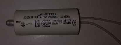

Ya he preguntado al técnico que llevó lo de las tiendas y me ha comentado que los condensadores que se usaron fueron entre 8uf y 10uf.
Los de 8uf se quedaban un poco pequeños y los de 10uf un poco grandes pero nada muy significante. Para mi los perfectos son los de 9uf.
Como en el almacén nos quedan unos cuantos les he hecho una foto, por si te sirve de algo.

Esta mañana he llamado a secom y me han dicho que el condensador que tiene que llevar segun ellos... Es entre 7 y 8 micrfaradios 1 por downlight (cada downlight tiene 2 lamparas y 2 reactancias...me iban a pasar con un comercial pero como nadie contestaba...he colgado.
He encontrado de 8 micofaradios he comprado 16 por unos 32 euros.
lo que ocurre que al probar en el primero..algo he tenido que hacer mal (motivado por la prisa de tener que irme a trabajar) ahora ese downlight no enciende ni con condensador ni sin condensador :-)
Supongo que habra que ponerlo en paralelo con las 2 reactancias no????

El condensador va en paralelo con la alimentación, entre la fase y el neutro, vamos que tienes que ponerlo en la ficha de empalme de la alimentación de cada downlight.
Si, es un condensador para las dos reactancias ya que si se lo pusieras sólo a una lo tendrías que poner de unos 4uf.
