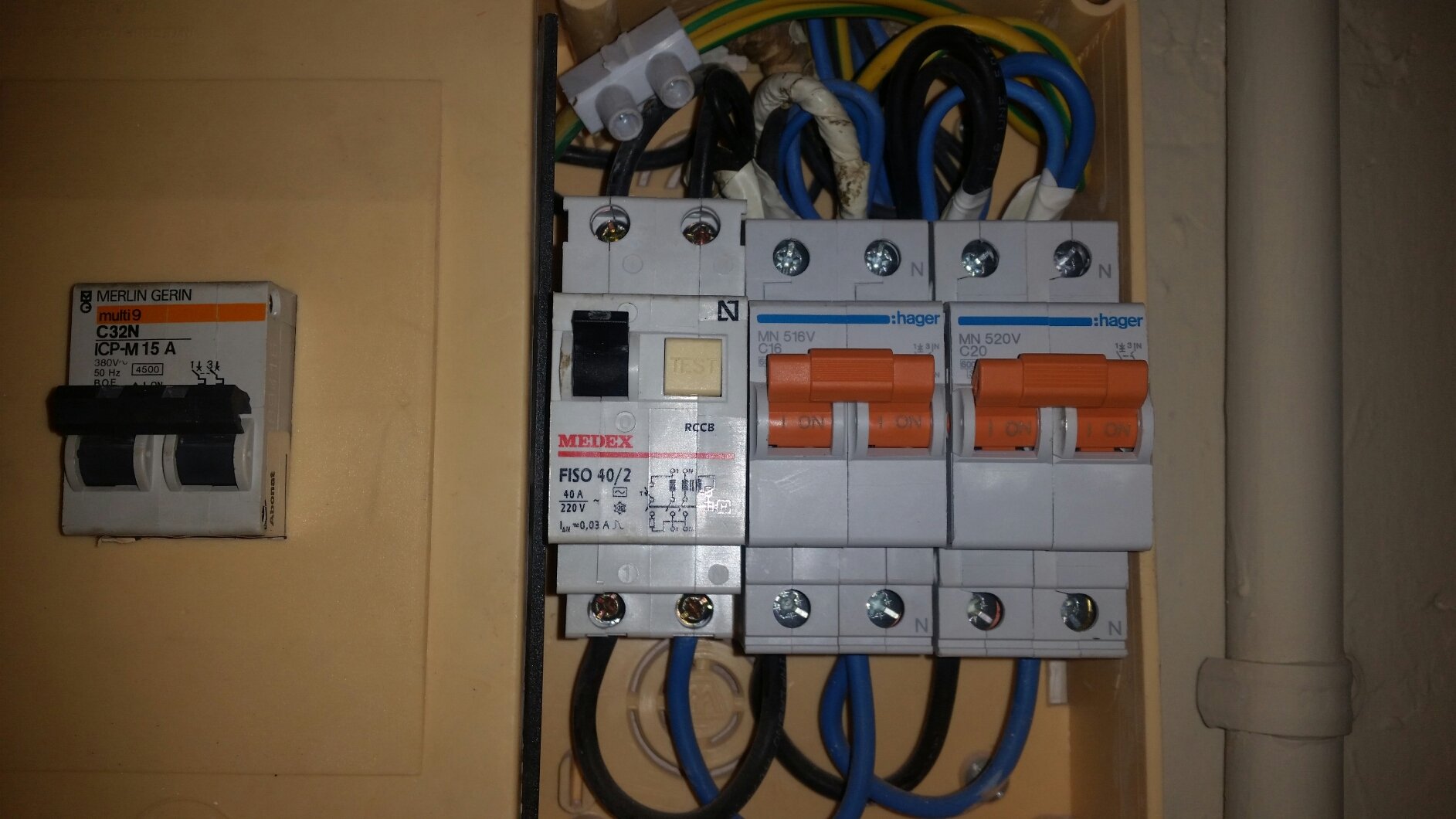

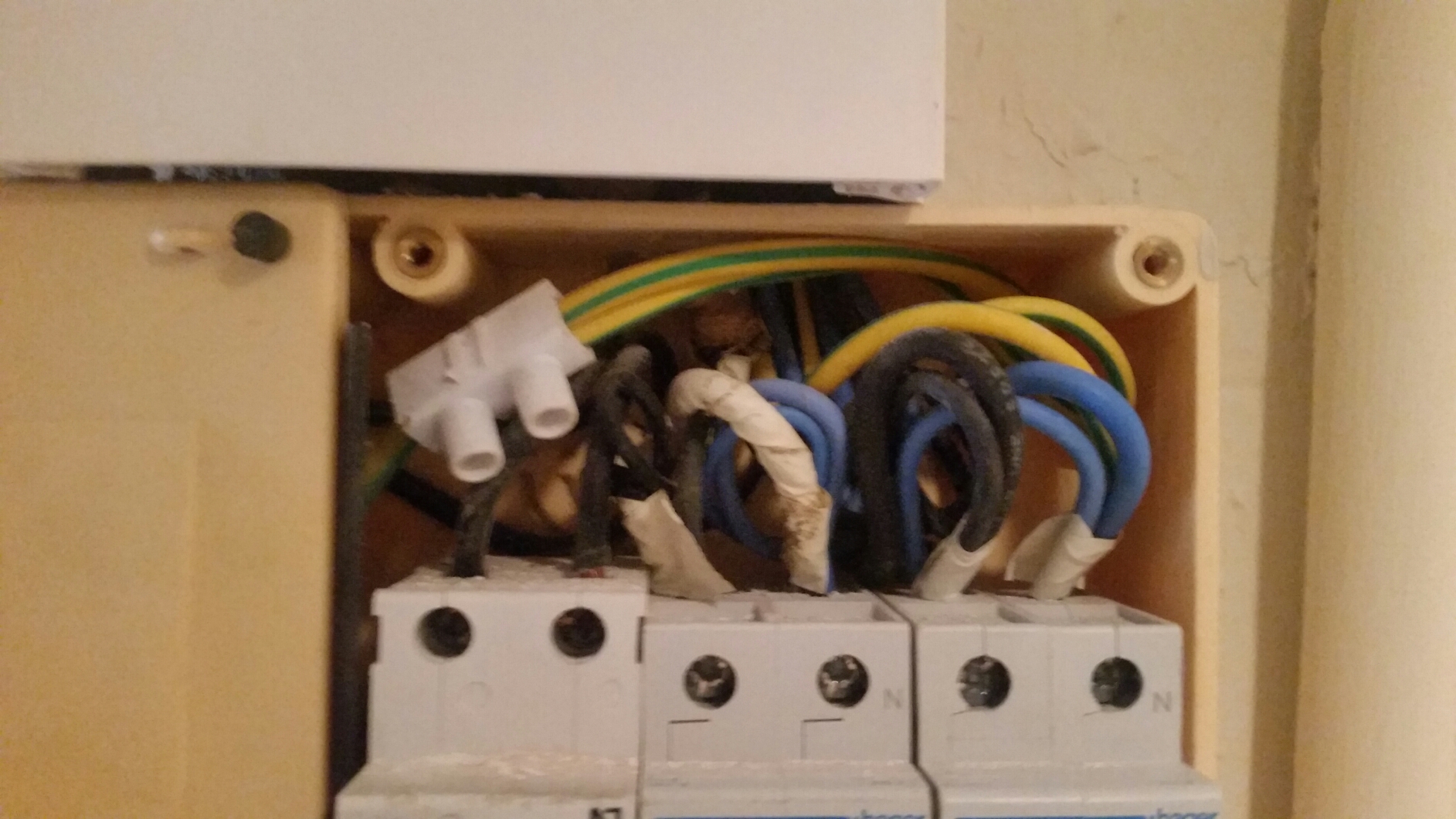

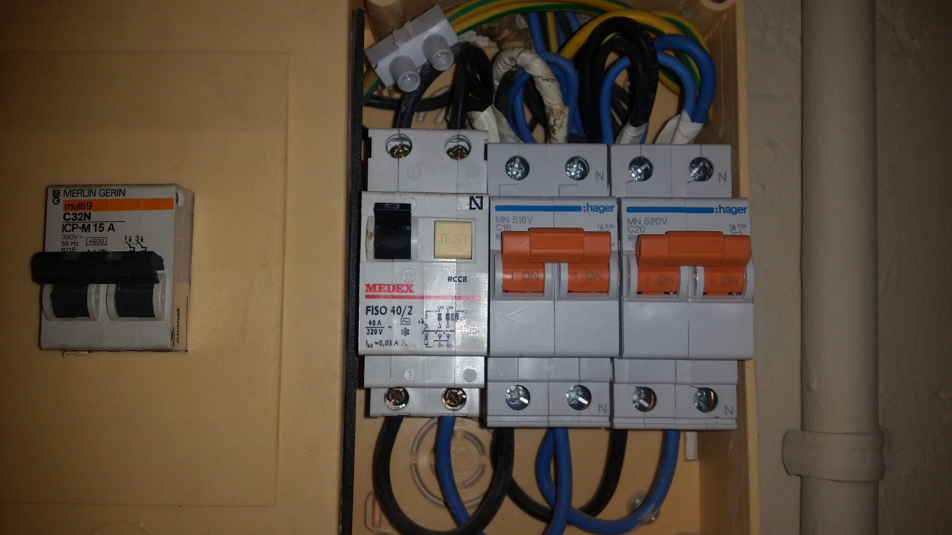

Aclaro que la cocina y baño están recién reformados, de hace 1 año pongo fotos de los interruptores Aver si me podéis decir que tipo de cable es porfavor y si es seguro subir a 4,6 sin modificar nada, el interruptor de la derecha esta el termo 2000W, y vitro y horno, y el de la izquierda de luz y enchufes,
Muchas gracias y feliz día

En mi opinión eso no sirve para lo que has instalado. Quien se a equivocado has sido tu instalado todo eléctrico con una instalación del año 70.
El ICP corresponde a 3.3 KW y hasta mucho es con dos circuitos que sus protecciones están sobredimenciondas y distribuidas vaya usted a saber.
Reformar el cuadro no es toda la solución si no hay mas circuitos que recorran la casa.
Para terminar me quedo con los primeros comentarios que han sido acertados y no hay mas.

Para el que ha iniciado la pregunta, certificar una instalación es quizá algo más administrativo que técnico. Es una garantía de que la instalación cumple ciertos mínimos, prestaciones y garantías. El que firma la instalación se hace responsable.
El cuadro que tienes puedes ponerlo en norma si pones IGA y diferencial en el hueco de la izquierda (no es necesario ICP con el contador actual) y 5 magnetotérmicos del tipo DPN en la derecha. Estos magnetos ocupan la mitad de espacio que uno normal, te cabrían 6.
Puedes ampliar la instalación con cables superficiales en canal y con esto tendrías la instalación en normativa, apta para 4,6kW, 5,75kW, o más.
Si hay un incendio y la instalación no cumple la norma, las compañías pueden usar esto para no pagar.
