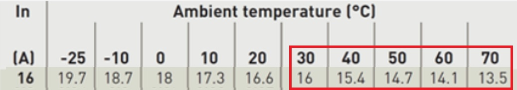

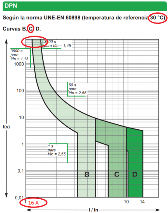

Buenas me he comprado un horno Bosch 8 con un consumo a+, características consumo máximo 16a.
Mi cuadro eléctrico tiene protección independiente para horno y otra para placa.
Para generar espacio estoy cambiando por Dpn, mi pregunta es si el Dpn del horno con sección de 6a el cable le puedo poner Dpn de 20 e incluso de 16a para el horno, siempre respetando la sección del cable que hay.
Creo que estando protegido el horno solo y siendo a+ es suficiente.
Que opináis?
