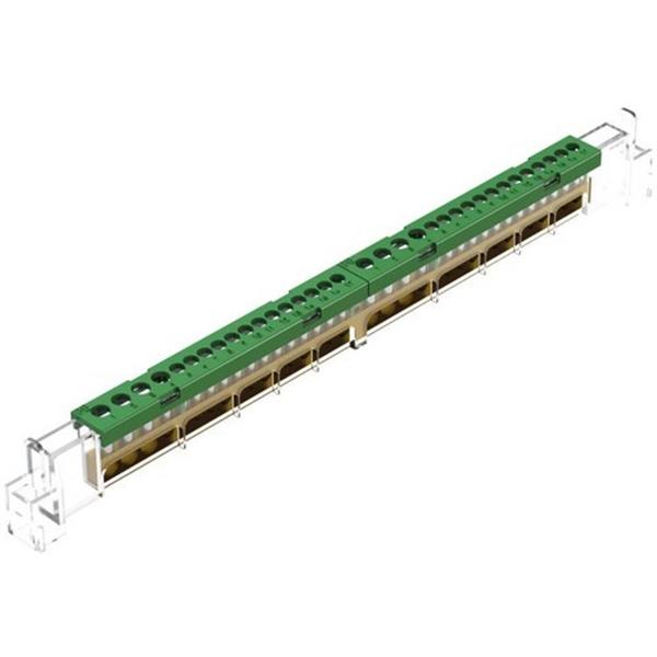

Buenas PcFex, como bien dices solo bajo un tierra, fase y neutro por cada PIA pero como he tenido que tirar un cable de tierra me salia la duda si podía conectar los tierras fuera del cuadro y que me quedara más libre

Cuelga una foto, a ver cómo es eso de conectar los tierra fuera del cuadro

Muchos Cuadros Eléctricos, tiene una regleta, para colocar los cables de tierra, precisamente para saber que cada circuito, tiene su propio tierra y algo que verás en industria en los armarios y cuadros eléctricos metálicos, que incluso la puera de estos está puesta a tierra.
Normalmente la DI suele venir desde un cuarto de contadores común, al cuadro eléctrico, al igual que fase y neutro se conectan en el cuadro, el cable de tierra, también.

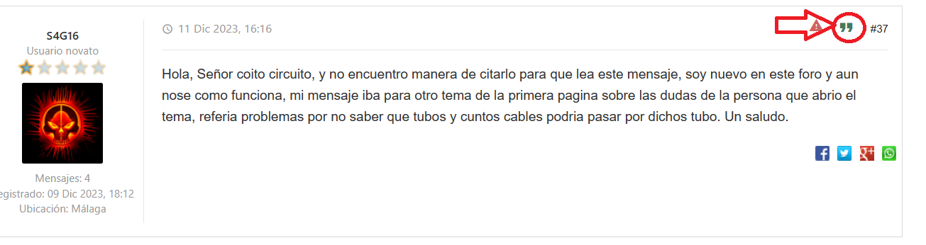

Hola, Señor coito circuito, y no encuentro manera de citarlo para que lea este mensaje, soy nuevo en este foro y aun nose como funciona, mi mensaje iba para otro tema de la primera pagina sobre las dudas de la persona que abrio el tema, referia problemas por no saber que tubos y cuntos cables podria pasar por dichos tubo. Un saludo.

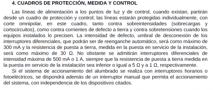

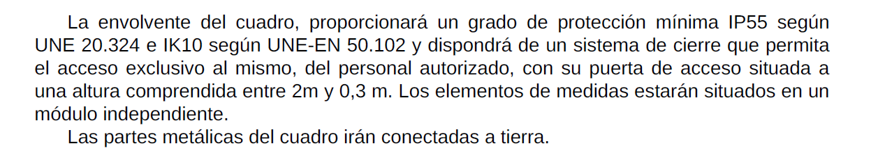

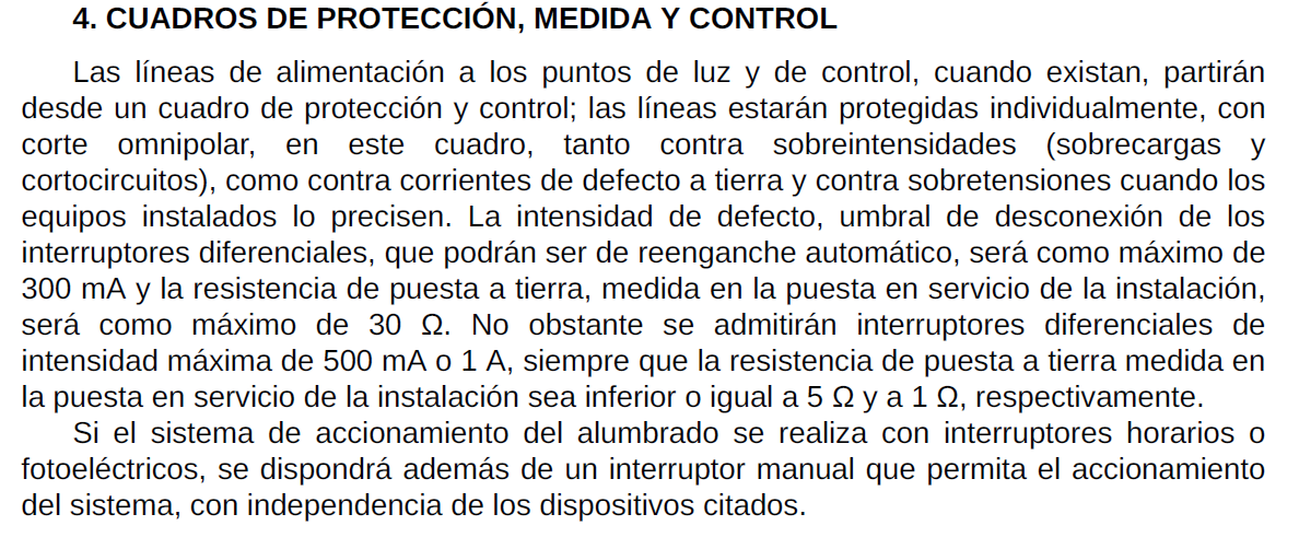

Cuidadín con ese articulado, que se refiere al alumbrado público, no a la vivienda...
Todos los foros son de funcionamiento muy sencillo, donde PRIMA LA INMEDIATEZ. Quiere decir esto que una vez que se le da respuesta al interlocutor, y este ya realizó el trabajo (como era el caso) el volver a machacar sobre la misma piedra no tiene sentido.
Una vez quemada esa etapa el interlocutor plantea otras dudas; así que lo que prima es contestar a ellas olvidándose de todo lo anterior...
Tampoco está bien visto el recuperar post de hace tiempo, hayan sido contestados o no. Si no lo fueron por algo será. Y si ya fueron finalizados el volver a incidir en ellos entraría dentro de la pedantería...
PD: para citar sólo hay que pulsar las comillas que aparecen en la parte superior
